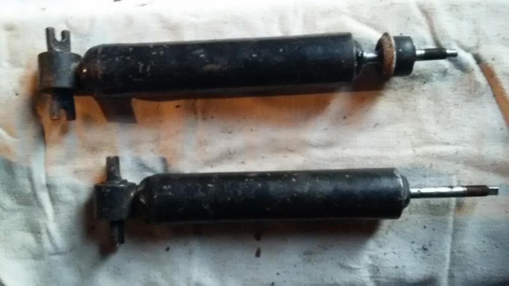

Korsak написав:
Сними не так расскачивает или у Вас газмяс стоит:))
у меня стоят матизовские каяба, роскачивает но не так как на стоковых и лежачих проще принимает.
Я в конце месяца должен поставить Волговские передние аморты на задок . как поставлю напишу.
А ты бы попробывал на стоковые пружины поставить Газ-масло влговские передние аморты зелного цвета на ОЛХ продает за 400грн.( отдаст пару за 300грн., потому что я ему писал и хотел купить но нашол розборные у человека за 200грн) как переделать могу скинуть в личку.

вот фото.
если плохо видно сфоткаю завтра в гараже лежит аморт , только повреждён шток и лежит уже больше 15 лет без дела.

что получается, надо резать шток и приваривать верхнее ухо от старого аморта + нижнее крепление переделывать?
Видел на ОЛХ продаёт два LSA за 300.

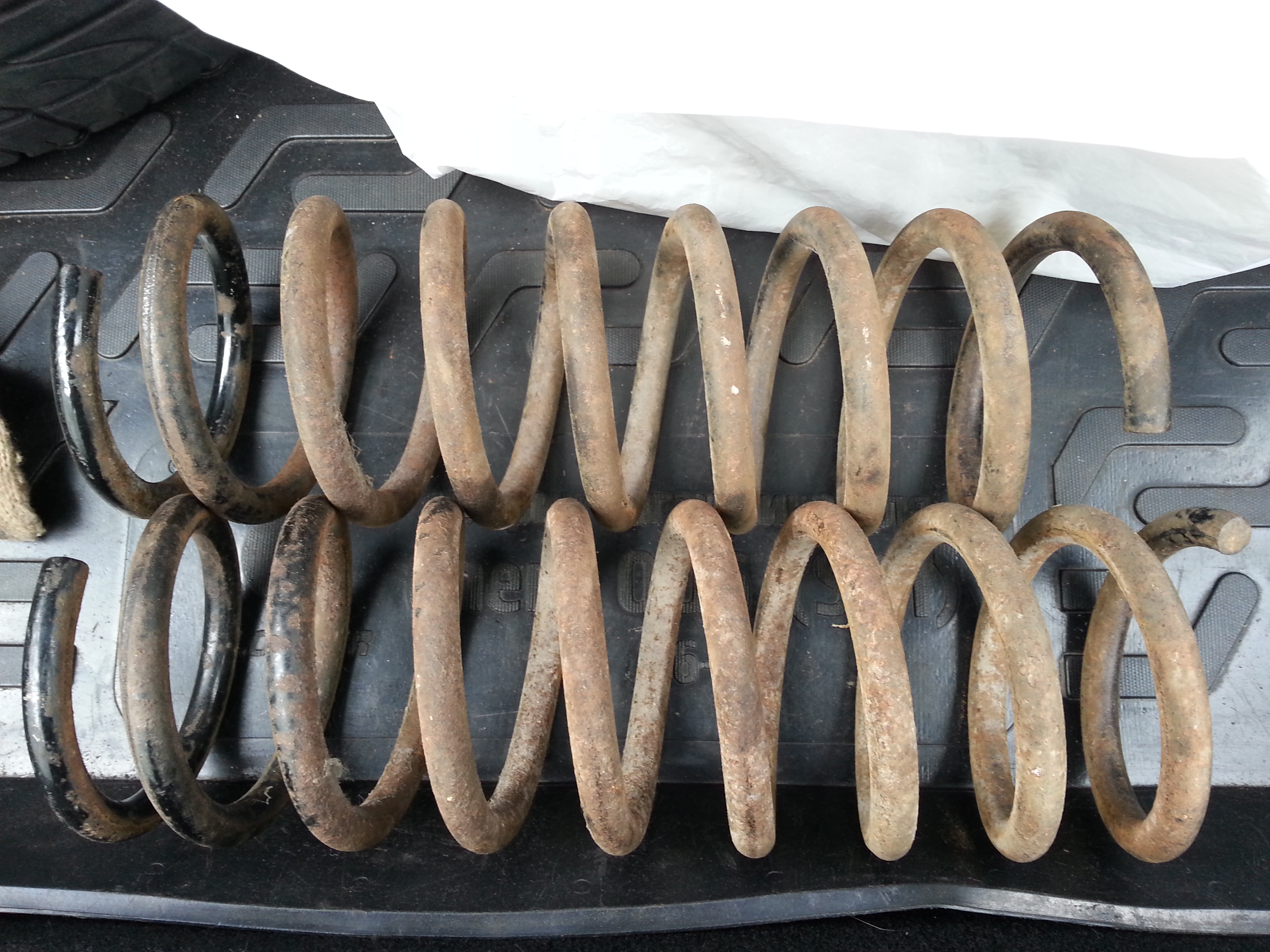

Эти пружины подойдут? не могу найти их параметры, это от нового Шевроле Авео. http://olx.ua/i2/obyavlenie/prodam-b-u- ... fbeCq.html
Вів травня 17, 2016 8:14
Повідомлення Re: Проверенная переделка передней подвески и доделка задней
Понятия не имею.Зачем что-то искать когда уже всё есть опробованное,не понимаю.
270мм против 240 родных в длину,там что-то подрезать,то что-то куда-то впихнуть.
Да и вообще,со временем я понял,что резание пружин это мазохизм,жаль что я когда-то таким мазохизмом занимался.Не отрезать можно конечно,но жёсткость увеличивается.

Что-то со всем запутался... Купил от Авео т250 родные GM б.у. толщина прута 11,5 продавец писал 12 - или мой штангель брешет или его)))
Нашёл инфо по пружинам Матиза пишут 12 мм. сижу курю и не могу понять Матиз легче Авео седан, почему прут тоньше, за счёт длины??? Думал на оборот, возьму от Авео резану жестче будет, а теперь сомневаюсь - может от Матиза с его 12 мм. надо было ставить??? Продавец поставил себе такие как на фото, родные продал мне

stas.m написав:
Я уже и не помню точно, но у каждого производителя написано по разному, но в пределах 11-12мм. это не очень существенно, тем более б/у. Главное по наруже чтобы было одинаково с нашими, +- 1 мм. не в счет. На моих, по моему, была толщина 11.8 мм.
Пришли от старушки бэхи 1980 года рождения)) Но думаю уже менялись, не могу номер на них найти - старенькие:) Боялся чтоб от Таврии не всунули!)
Штангели тоже разные)) На моём 11,7+- продавец писал 11. Сомневаюсь что мой то в плюс то в минус гуляет...

Если твой штангель не врет, то они. Обрежь и вторую до 31 см. и пробуй, но, наверное, высоковато будет.

Korsak написав:
Учитывать еще надо длину пружины, межвитковое расстояние, форму пружины, закалку металла. А с Матиза ни как не будут жестче.
