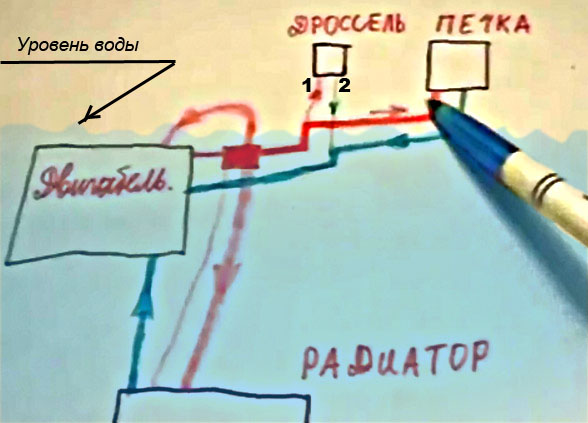

Не могу понять, почему не заполняется печка. Для пояснения привожу рисунок Яши. Из рисунка видно, что печка и дроссель подключены постоянно, независимо положения клапана термостата. После заполнения радиатора и двигателя,
уровень охлаждающей жидкости находится ниже, чем расположены печка и дроссель заполненые воздухом. Я отсоединил шланги в точках 1 и 2, (и пробовал по одному), затем при помощи дополнительной трубочки поднял воронку повыше, для большего напора, и лил жидкость, пока не потечёт из другой трубочки. Логически должно всё что ниже воронки заполниться жидкостью и вытеснить воздух. Хрена с два! При прогреве двигателя, шланг, что идёт от термостата - совершенно холодный. Значит или там нет воды или забит выход из термостата, что маловероятно. Прошу совета у Яши, имеющего большой опыт в ремонте Джаги.
Вів березня 11, 2014 21:51
Повідомлення Re: замена тосола
У Ким такая же фигня. Я "прожмакивал" патрубок БК (нижний от радиатора) - из горловины выходило много-много воздушных булек. Потом прогазовал чуток. Морду на пригорок. В бортовике отписывал.
Вів березня 11, 2014 22:11

Прочитал пост, но ничего сделать не успел, воду не слил и ушёл домой. Неделю проболел.
Сегодня пришёл в гараж, смотрю уровень воды уменьшился. Я долил, завёл мотор. Пощупал трубки у входа в печку, трубки потеплели, потом нагрелись, как положено.
Ничего не делал, мистика какая-то. Печка сама заработала.
Завтра хочу уже слить воду начать заправлять антифризом.
