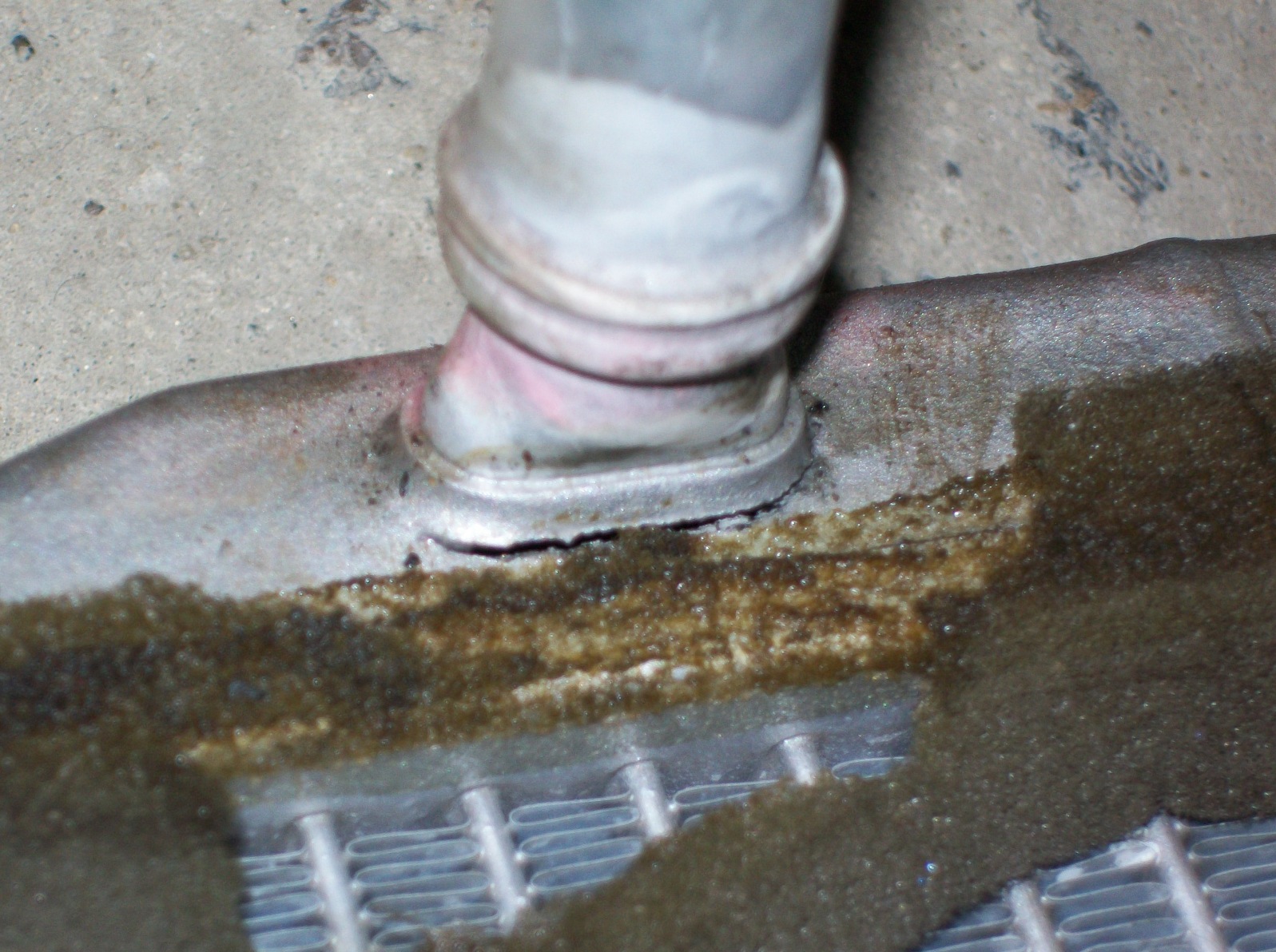

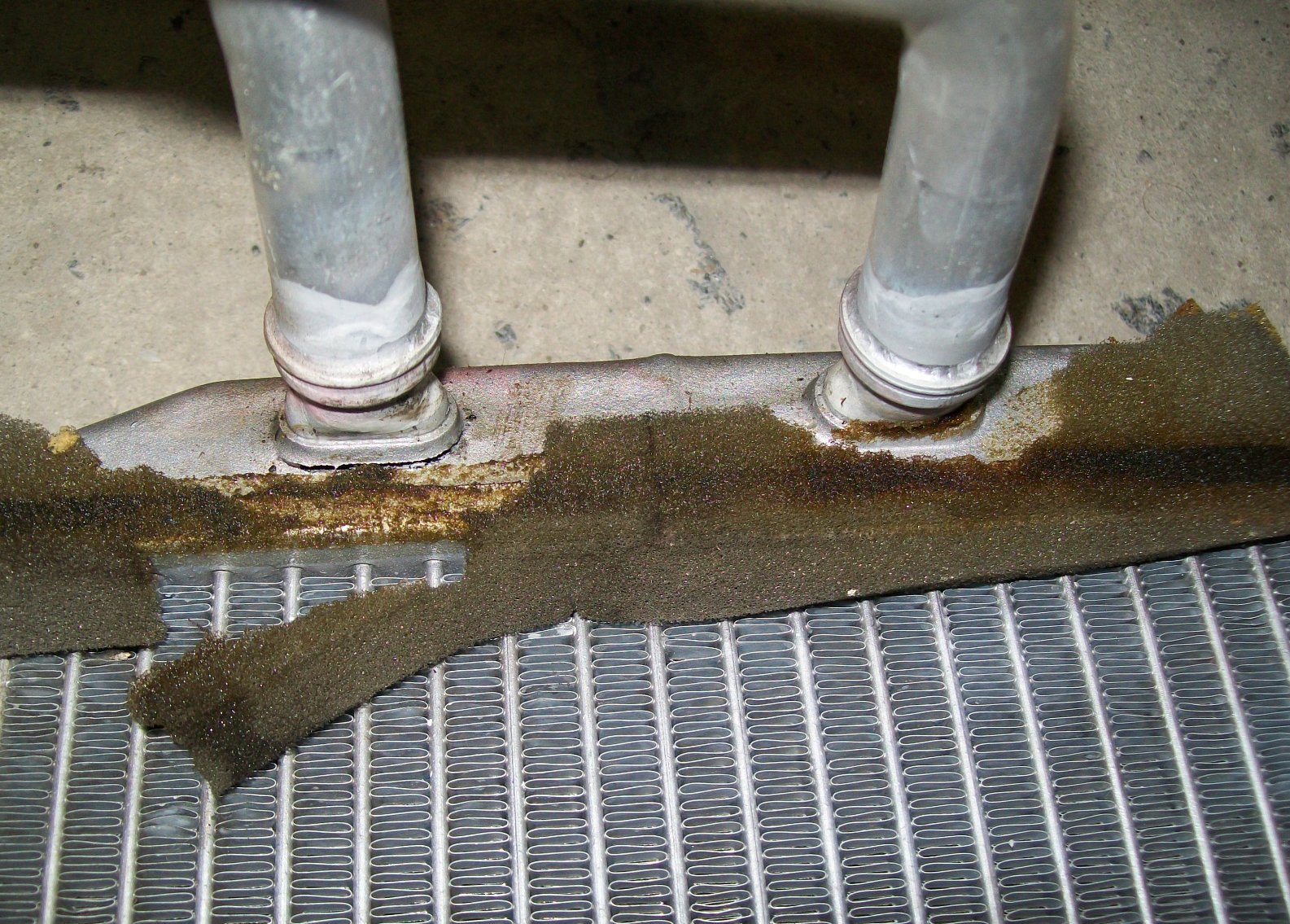

Такая беда была. Проверяй уровень ОЖ. У меня проблема была в этом:
Не знаю, кто пишет сценарий моей жизни, но чувство юмора у него есть...=http://chery-club.org]Зображення[/url]

Всем привет!У меня проблема в том что :с моей стороны дует горячий а с правой шает еле теплый ....??? Уровень ОЖ вроде в поряде.А как узнать какой он уровень ??? И куда доливать ОЖ.
Вів січня 21, 2014 17:16
Повідомлень: 1469
Звідки: Russia, Kursk
Повідомлення Re: Прогрев машины
В Джаги проверяют уровень охлаждающей жидкости так же как и в любой другой машине.
Заливают ОЖ туда же, куда заливают в любой другой машине.
Вів січня 21, 2014 19:08
Хорошее фото для темы "Потекла печка".

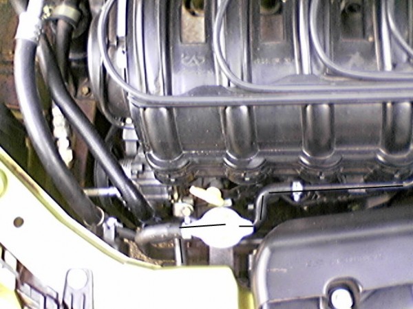

Подскажите пожалуйста, правильно ли я понял, что обратный клапан S21-1303514 нужно врезать как показано на фото, которое выложил Maksimka на пятой странице ветки в трубку обозначенную черным пунктиром стрелкой в сторону радиатора. Извините за мою непонятливость. Спасибо
Сер січня 22, 2014 14:33
З нами з: П'ят грудня 27, 2013 23:36
Повідомлень: 10
Автомобиль: cyry jaggi
Да правильно понял.
