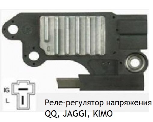

Подскажите дорогие форумчане, что произошло с генератором?
При холостых оборотах выдает 17,55 Вт., а при повышении оборотов повышается и вольтаж. :(
Так же при повышении оборотов тухнет подсветка приборной панели и подсветка магнитолы производит такие-же манипуляции как и приборка. Ну и на последок при повышении оборотов еще и свист(завывание) со стороны генератора. :moil:
Плиз что может быть? :sad:
Пон вересня 01, 2014 22:59
Повідомлень: 1469
Звідки: Russia, Kursk
Повідомлення Re: Генератор
Alex79 написав:
:sad:
Что это означает? Чем мерил выдаваемую генератором мощность? Или это всё-таки вольты? Ваши эксперименты приведут к тому, что сгорит
блок управления двигателем или ещё что-нибудь очень дорогое и дефицитное.
Срочно менять реле регулятор!
Пон вересня 01, 2014 23:35
З нами з: П'ят травня 28, 2010 18:25
Повідомлень: 151
Звідки: РО г.Азов
Автомобиль: QQ6 S21 1,3
Да это вольт. Извиняюсь отметил как ватты.
А реле регулятор находится там где диодный мост или это он же и есть. Мерил тестером. И еще аккумулятору походу хана настала я так понимаю т.к. окошко темное, а не зеленое как должно быть. Так у меня машина проработала наверно минут 30 т.к. надо было доехать домой и уже дома все и мерялось.
Пон вересня 01, 2014 23:57
Повідомлень: 1469
Реле-регулятор находится в генераторе, так называемая таблетка. Аккумулятор при таком напряжении наверняка выкипел. Можно обратиться к аккумуляторщику, может удастся его спасти. Для угробления электроники хватит и одной секунды. Если всё целое, то вам крупно повезло.

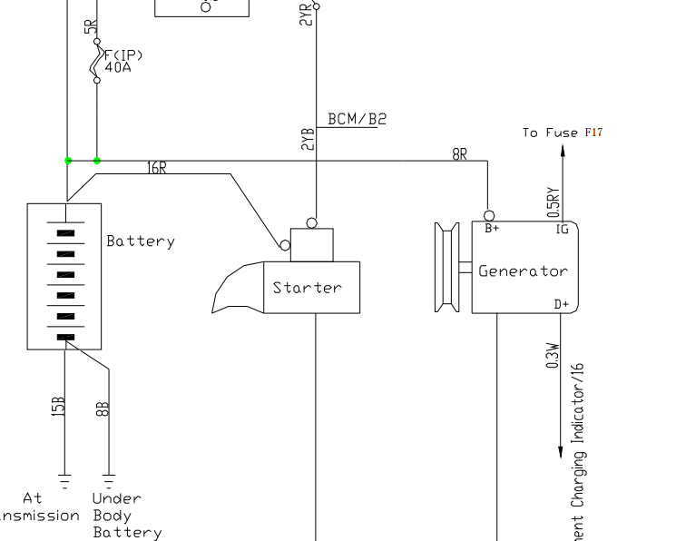

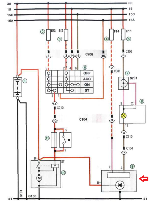

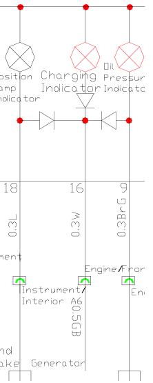

Мужики хелп!!!! короче поставил я гену с ланоса, маслает дай Боже, всё гуд, но есть одно но, я не могу заглушить машину,зажигание выключаю, а ей всё равно, только начинает мигать всё (подсветка, фары и т.д.) :not_i: что с ней сделать блин??? Аккум снимаю, не глохнет, глохнет только когда либо передачей заглушу, либо если снять провод возбуждения с гены... Может туда диод впиндюрить??
Нед грудня 07, 2014 2:36 WWW
Повідомлень: 274
Автомобиль: Chery qq613
диода не хватает .
Нед грудня 07, 2014 10:58 ICQ WWW
З нами з: Вів лютого 14, 2012 22:25
Повідомлень: 162
Звідки: Боровая
Автомобиль: Chery Jaggi\QQ6(S21)
не хватает диода, где? На проводе возбуждения???
Нед грудня 07, 2014 18:17 WWW
Повідомлень: 274
вообще то в нашей приборке уже есть диод , который стоит после контролной лампы заряда аккумулятора , ты его точно подключил на клему "D" ?
Нед грудня 07, 2014 22:11 ICQ WWW
Ходовик написав:
Может стоит посмотреть схемы подключения и того и другого генератора?
