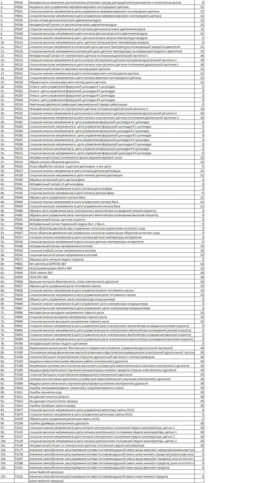

Всем привет! :-P Заходить к Вам в гости особо время нет (жена на последних днях беременности), за что прошу простить. Ну, я думаю, понимающий-поймёт. Я не знаю о-чём идёт оживлённая дискуссия но имею недавно законченный, горьким опытом, файл с переведёнными на нашу мову кодами ошибок по джаги. Пользуйтесь, кому нада, у кого нету- качайте. :-P Чё не так поправляйте. Всем удачи!!!!! :-P

вечер добрый, сегодня педалями баловался, и вот выскачила мне ошибка 0016 судя по прайсу это "неправильное взаимное расположение установки между распределительным и коленчатым валом" это как понимать??? Ремень не правильно установлен??

Повідомлення Re: ДИАГНОСТИКА JAGGI
Ходовик написав:
Да. Эти два вала работают НЕсинхронно. Смотри что и как. :bye:
