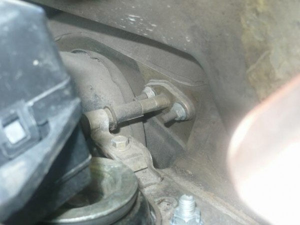

И снова здравствуйте. По поводу моего злосчастного тросика. Был я на СТО вчера. Тросик все-таки установлен ПРАВИЛЬНО - стрелкой вниз. У меня остались 2 старых тросика - сравнивал с ними. Правильно установленный трос идет вровень с креплением для хомута (которого на новых тросах нет, но по нему очень хорошо ориентироваться). У меня тросик наклонен вниз потому, что изгиб переборки, и на переборке металл, видимо, ослаб, так, что при резком нажатии на педаль сцепления, если открыть капот, то видно, как в месте крепления троса к переборке - она "играет". А по поводу офиц. СТО - я, конечно, на них наехал необоснованно (за последнюю установку тросика - все же поставлен верно, Дедушка Юра - это Вам - ввели меня в заблуждение), но все-равно они там бестолковые. Когда я их спросил - есть ли у них мануал по ремонту вообще, то мне ответили вначале, что нет, а потом - что есть, но в электронном виде и печатать его некогда. И при этом стали говорить, что, мол, машина уже снята с производства. Так что получается - если машина не выпускается - то она ломаться не будет и ремонтировать не надо? КАк Вам такая логика? В том году их слесарь мне установил тросик "наоборот" - я проехал 4 дня и трос перетерся (я об этом ранее писал). Они то мне трос заменили, но, возможно, что от той неправильной установки переборка и деформировалась, хотя, после того прошел 20 тыс км, и сейчас она, видать, окончательно согнулась. В любом случае - сервисом остался недоволен - дороже всех в городе берут, но делают - ремонт плохо. Точнее - делает плохо ремонт там у них один слесарь, другие ребята и приветливые, и толковые, но, общее мнение складывается негативное, как говорят - ложка дегтя в бочке меда. Больше не буду к ним обращаться.

Artem_Gun написав:
Тросик все-таки установлен ПРАВИЛЬНО - стрелкой вниз. Дедушка Юра - это Вам - ввели меня в заблуждение
А он должен быть установлен стрелкой ВВЕРХ ,сто раз об этом писал и не только я.
Так что вернись на пару страниц назад .
Посмотри внимательно фото ,подумай хорошо.
А потом возьми ,открути свой неправильно установленный трос ,разверни на 180 градусов
И увидиш ,как всетаки правильно должен стоять трос сцепления.
И нету там никакого искривления перегородки.Она такая и должна быть.
Еще раз повторяю "стрелочка ВВЕРХ"(если у тебя правильный трос).

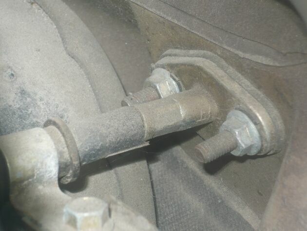

Артем.Специально для тебя сфотографировал только,что тросик.
Смотри .Именно так должен стоять трос.Стрелка ВВЕРХ.

Я понял. Может, у нас с Вами разные тросики? Вы не могли-бы сфоткать тросик сбоку, уже установленный на машину? И, в любом случае, перегородка "играет" на моей машине при резком нажатии на педаль, так что надо усиливать.

Artem_Gun написав:
. Мой предыдущий тросик стоял такой же самый, стрелкой вниз, проходил 20 тыс км. Если его ставить стрелкой вверх - то получается как-бы горб.
Артём кончай мозги пудрить.Тебе запудрили мозги эти идиоты,теперь ты хочешь их нам запудрить.Какой к чёрту горб???????!!!!!Посмотри на переборку!!!Она снижаясь имеет уклон в сторону салона.Трос ставится стрелкой вверх,чтобы невелировать эту неровность.В результате он выходит из салона прямо!!!Не вниз,ни вверх а прямо.

Повідомлення Re: Тросик сцепления
Я ж тебе специально в таком положении и сфотал.Именно так он стоит на машине.
Чет червня 06, 2013 14:01
Сними копии фоток на флешку,дай идиотам(угробившим твою переборку) увидеть КАК ДОЛЖЕН СТОЯТЬ ТРОСИК!!!
