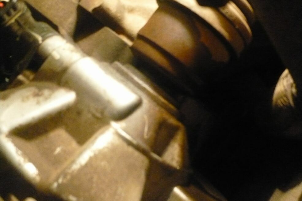

Номер сальника,что потёк QR523-1701203 кто знает?
П'ят серпня 24, 2012 15:39
Повідомлення Re: Коробка передач Chery Jaggi
Сам отвечу)))это именно тот что мне нужен.Называется сальник дифиринциала .Его номер QR523-1701203 и размер 41*61*9
П'ят серпня 24, 2012 15:50
яков12 написав:
У тебя ведь мотор 1.1, так что хз что у тебя за коробка стоит. Этот сальник подходит под коробки для двигателя 1,3.

Так.теперь следующий вопрос.Его кто-нибудь менял?Как понимаю для его замены надо полуось вытаскивать.И как это делается?Ни разу такие вещи не делал.

SerggТочно такой же сальник стоит в Форе,а там коробка вообще другая.Во всяком случае можно померить размеры прежде чем лезть разбирать.
Ага,ты его менял.И какова последовательность работ?Или лучше оттарабанить её в сервис и самому не парится?Кстати масло вытекает при его замене или нет?

Лично не менял, но смотрел на СТО как делали:
1. Сняли защиту двигателя и колесо.
2. Сорвали гайку ступицы.
3. Открутили и вытащили болт, что держит палец шаровой и и вытащили палец шаровой.
4. Вытащили внешний конец полуоси (внешний ШРУС) из ступицы.
5. Посадили ступицу обратно на палец шаровой.
6. Слили масло из коробки.
7. Аккуратно поддели плоским концом ломика около внутреннего ШРУС, и полуось легко вышла из коробки.
8. Достали сальник из коробки.
Сборка, нюансы:
1. С внешней стороны сальника намазали герметиком.
2. Вставили сальник в посадочное место на коробке.
3. Аккуратно без усилий вставили полуось.
4. Дальше сборка в обратном порядке разборке.
Работа заняла по времени чуть больше часа. Можно сделать и самому, но нужна яма, а еще лучше подъемник.

Спасибо.Ямы нет и подьёмника тоже.Лучше я в сервис её отправлю.Это как раз тот случай,когда не стоит самому муздыкаться.

Ты прав,мой сальник другой QR512-1701153 и QR512-1701152(лев-прав)
