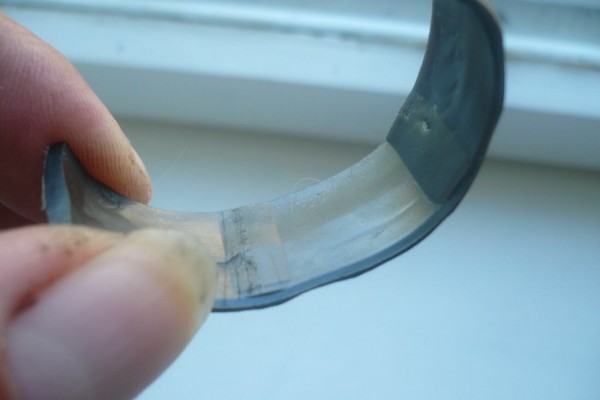

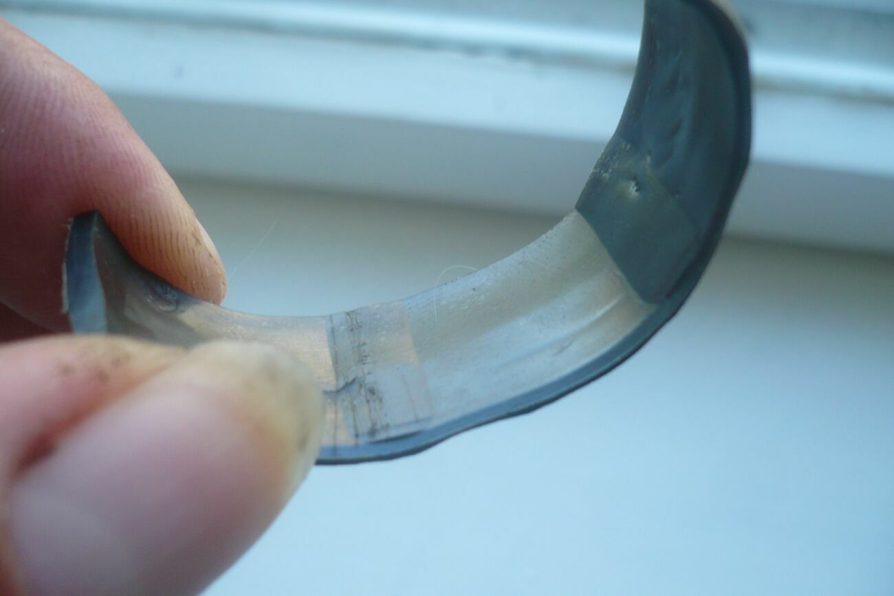

Одна испорченная,вторая новая.Очень эластичный материал.

Потому,что эту втулку надо выточить из фторопласта.Это будет на долгие годы.А втулка от ОКИ извиняюсь (дерьмо).

Материал может быть любой,главное что есть пример как и куда её запихивать и главное есть размеры.Что вал диаметрмом 220,что стенка втулки 2мм с копейками,что длина втулки 190.И учтите.что для более твёрдого материала,придётся откручивать тягу.А это неизбежный сьём рейки.

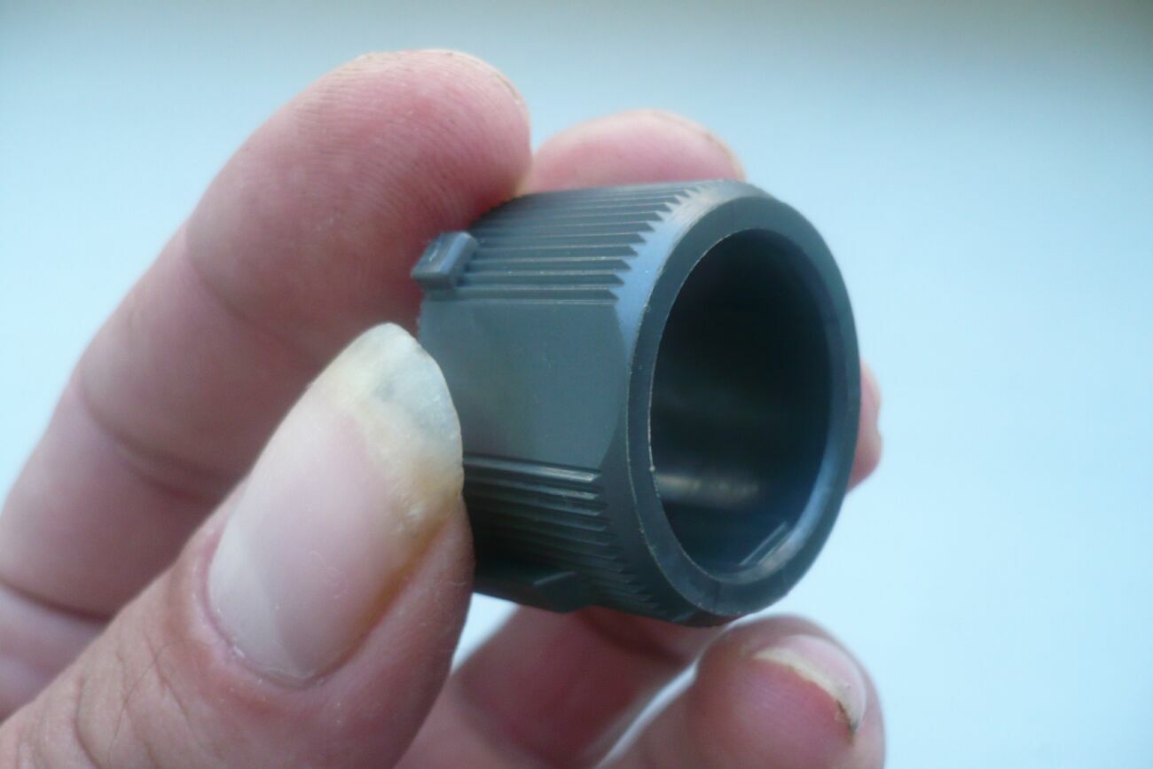

Поставил вторую втулку.Тишина полная ;) :idea: :idea: :idea:Со второй пришлось повозиться.С другой стороны щель меньше,что-то около 2мм,соответственно втулка тоньше и её тяжелее туда запихнуть.Маленький совет,после того как втулку одели на вал,стяните её мягкой проволкой.Особого усилия там не надо,а вот держать будет.Когда втулка будет садиться на место,проволка сама слезит с втулки и её можно будет удалить.В качестве бонуса к тишине,руль стал как влитой.Не знаю как точно описать это словами :? ну такое впечатление.что на рулевую приделали амортизатор.

Ещё совет.Сточенную втулку,разрезаем,смазываем,одеваем на вал,стягиваем проволкой,подводим к щели,сначала пальцами её вставляем,убедившись что её край зашёл в отверстие,слегка вдавливаем её туда отвёрткой или подходящим инструментом(по кругу),обязательно придерживая в это время другую сторону.После того как вы убедитесь,что её треть зашла в щель,идёте к рулю и крутите его.Возьмите про запас втулку.во первых пригодится,а во вторых её удобно использовать в виде оправки.
