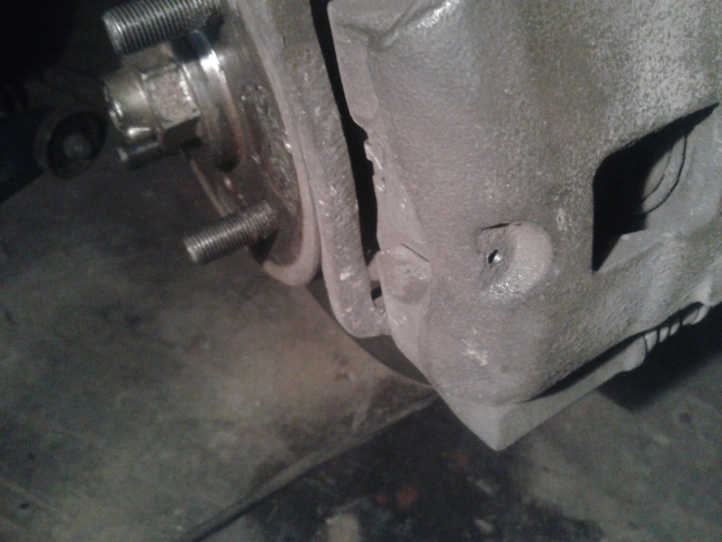

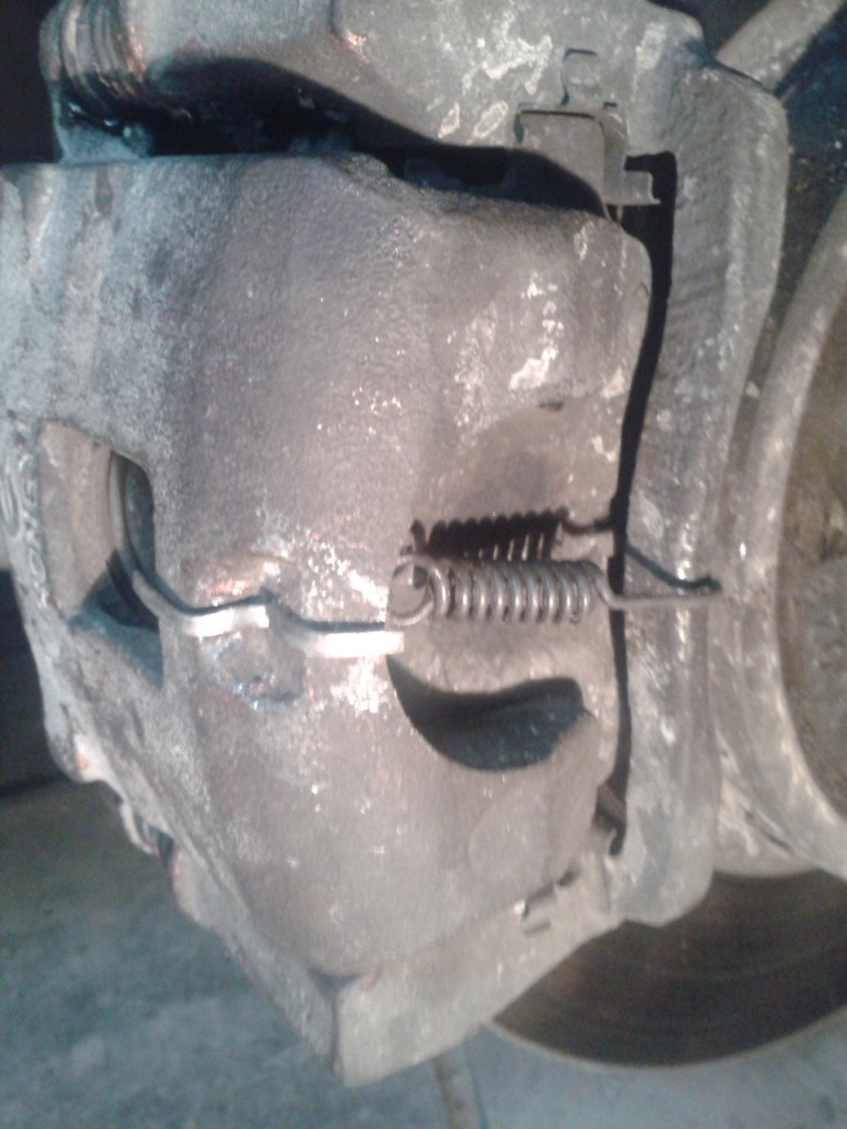

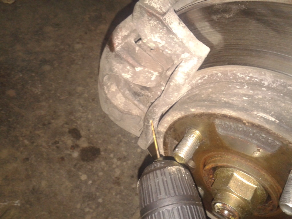

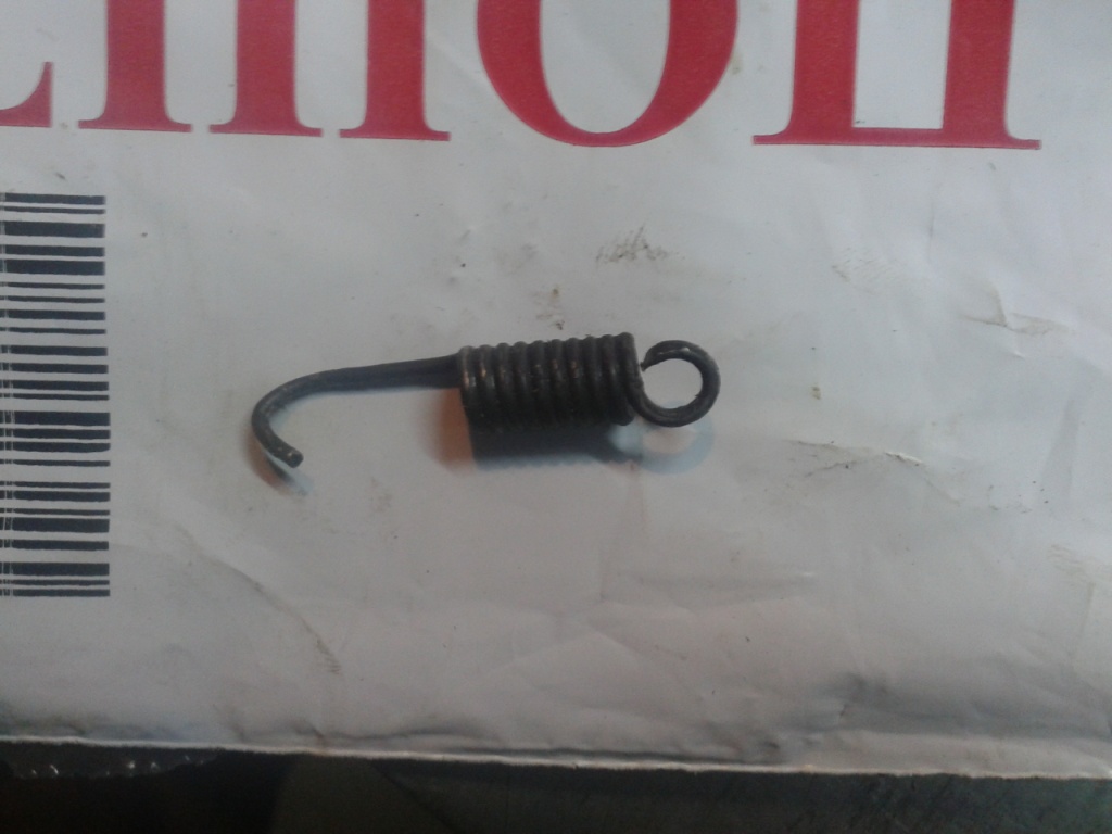

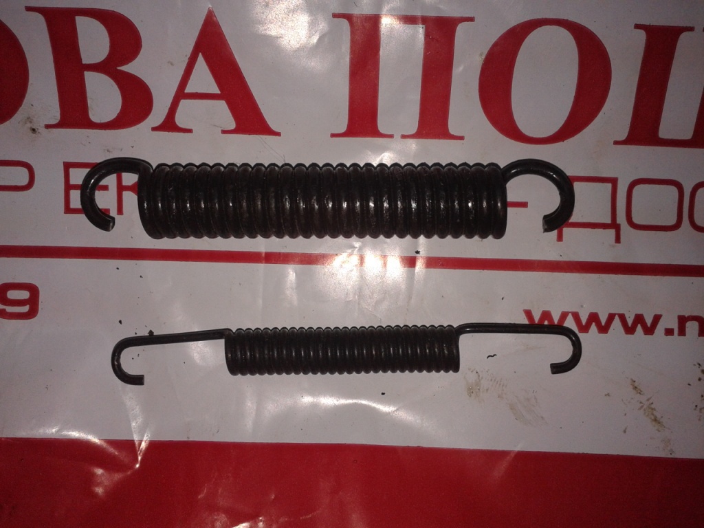

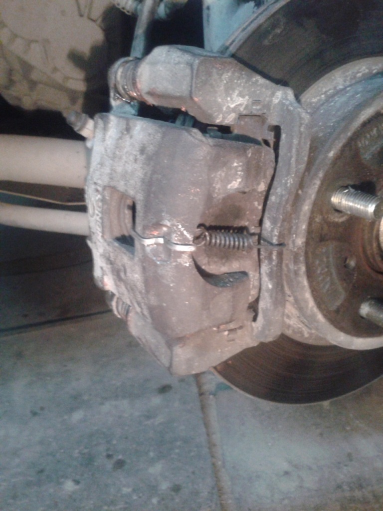

сегодня попытался устранить проблему стука суппортов,получилось,ощущения радуют,из непонятных звуков осталось работа стабилизатора,со своими стойками(хотя новые,но как то отдают непонятно,но я их ощущаю) и умирающих амиков.Идея принадлежит не мне,а давно используется в ланосах и сенсах, но похоже на наших машинах я первопроходец.Кто хочет - делает,со мной не спорит,,а курит сайты и форумы,делает свои выводы
Покупаем пружинки задних колодок от ВАЗ 08-99 или подобные,несколько шплинтов от пальцев ходовой классики,сверло на 2мм и 3,2мм.в комплекте идут 2 пружины(по толще и по тоньше)берём тонкую,делим пополам и откусываем(отрубываем)так,чтобы осталось 9 виточков и делаем пасатижами колечко с одной стороны(отгибаем виток).Сверлим в суппорте два отверстия-в коромысле на 2 мм под углом,для удобного захода хвостика пружинки,и в пяточке на большой части суппорта на 3-3.2 мм.зацепляем хвостик пружинки в коромысло и колечко в шплинт,шплинт вставляем в отверстие в суппорте и двумя пассатижами вытягиваем на верх и разгибаем.
думайте сами,решайте сами,читайте интернет,проехал немного ,но ощущения пока радуют

А нахрена енто делать?
Вів листопада 19, 2013 23:50
Повідомлень: 507
Звідки: Луганск
Автомобиль: QQ6 1.3
Повідомлення Re: Стучат суппорта
истина где-то....
Вів листопада 19, 2013 23:55
Повідомлень: 802
Звідки: г. Одесса
Правда у меня торм. колодки другие и может я чего-то недопонимаю? :? :? :?
Сер листопада 20, 2013 0:18
Повідомлень: 507
Звідки: Луганск
Автомобиль: QQ6 1.3
ну было влетаешь в ямку,а снизу клац-клац,а теперь нет такого
истина где-то....
Сер листопада 20, 2013 0:22
Повідомлень: 802
Звідки: г. Одесса
У меня такого не было.
Сер листопада 20, 2013 1:06
Да уж.Один идиот это сделал и показал,а все повелись.
