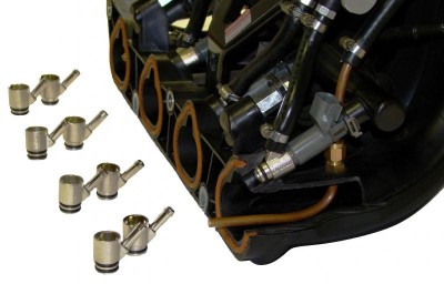

Комплект переходников подвода газа BOSCH
[GZ-11-80A]
Монтаж без засверливания впускного коллектора
Непосредственная подача газа к впускным клапанам
Чет вересня 25, 2014 0:15

ACTECO написав:
[GZ-11-80A]
а вот это оччень интересно! может ссылку, где продают по адекватной цене?
