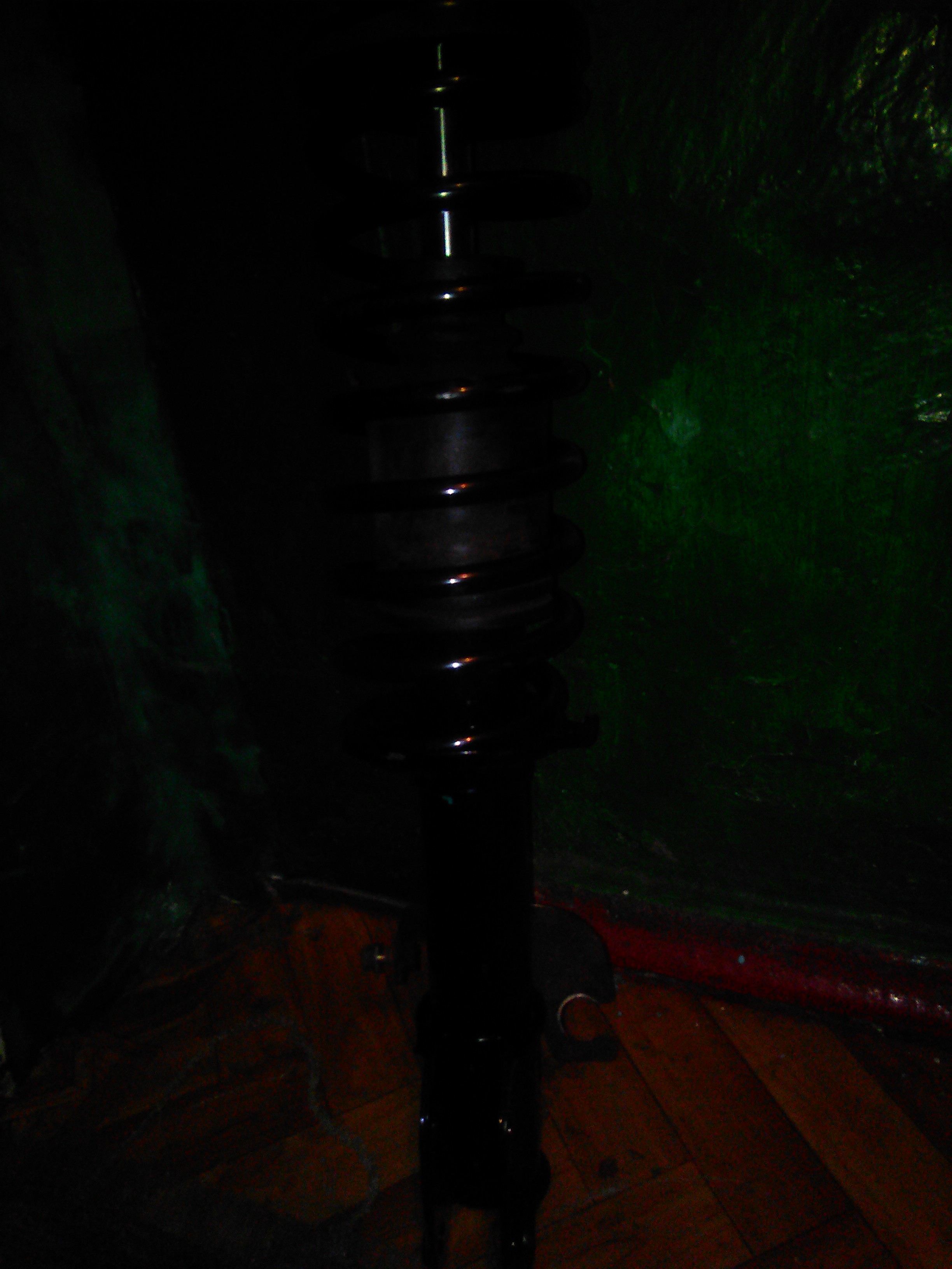

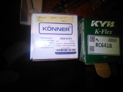

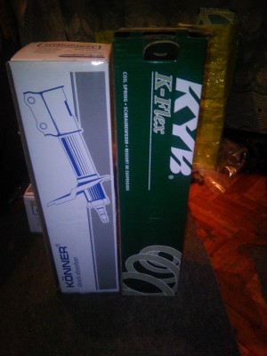

Пришел конец моим аморикам....Поставил на зад....STARLAINE TLC 000502 Масло...
На передок пружины лансера и нашол амортизаторы конни один в один с нашими масло...
Пробую....

и какие именно пружины от лансера? (9-10)

Стало лучше чем до того... Кое какие ямы ловит лучше кое какие хуже.Пружины по сравнению с нашими тоньше на много по размеру такие же самые ничего не обрезал...

brodobrey написав:
RС 6418 Я ж специально фото с номером пружины выложил...
