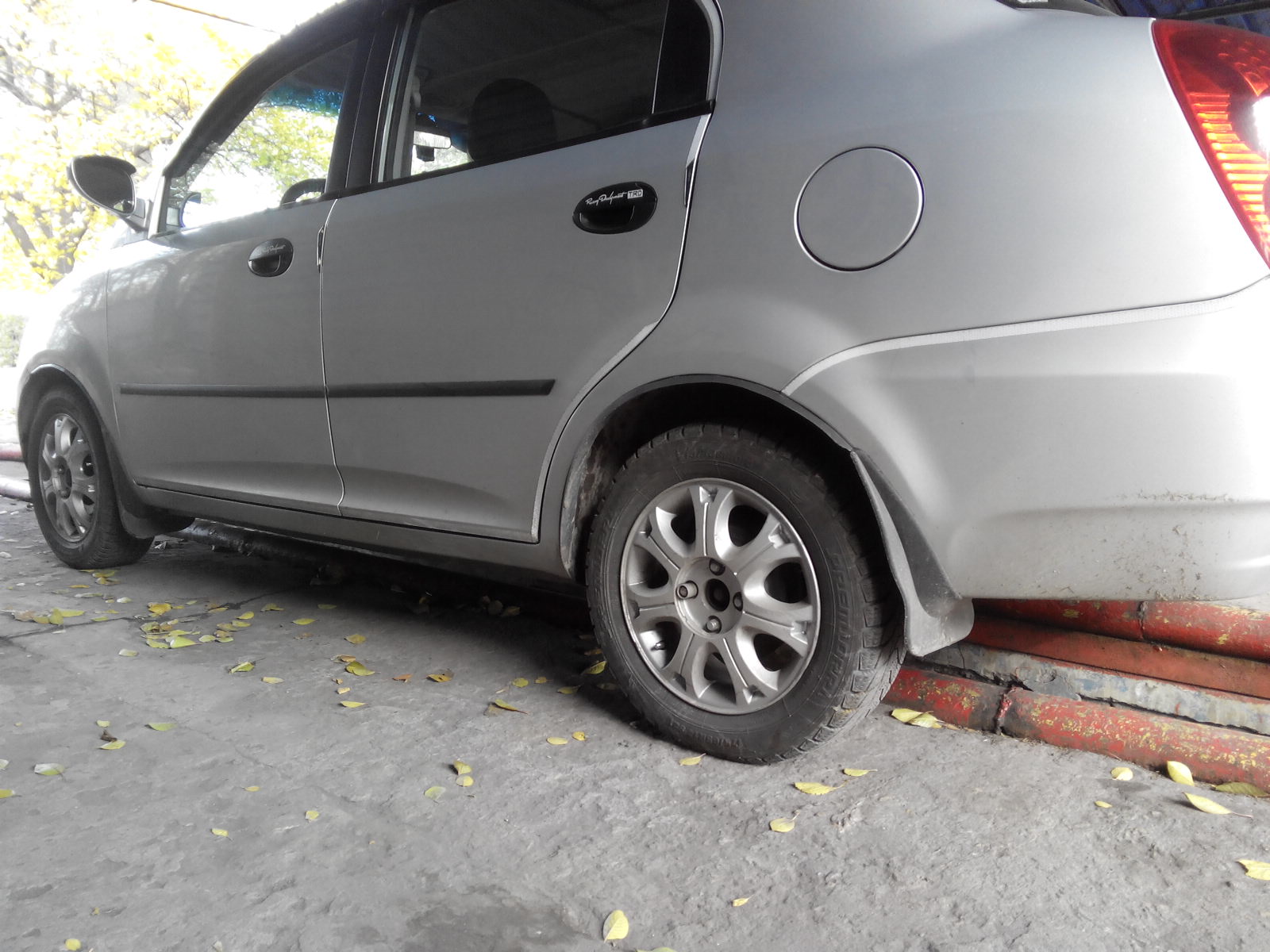

На зад джагги, пружины и амморты у меня прошли 100 000.

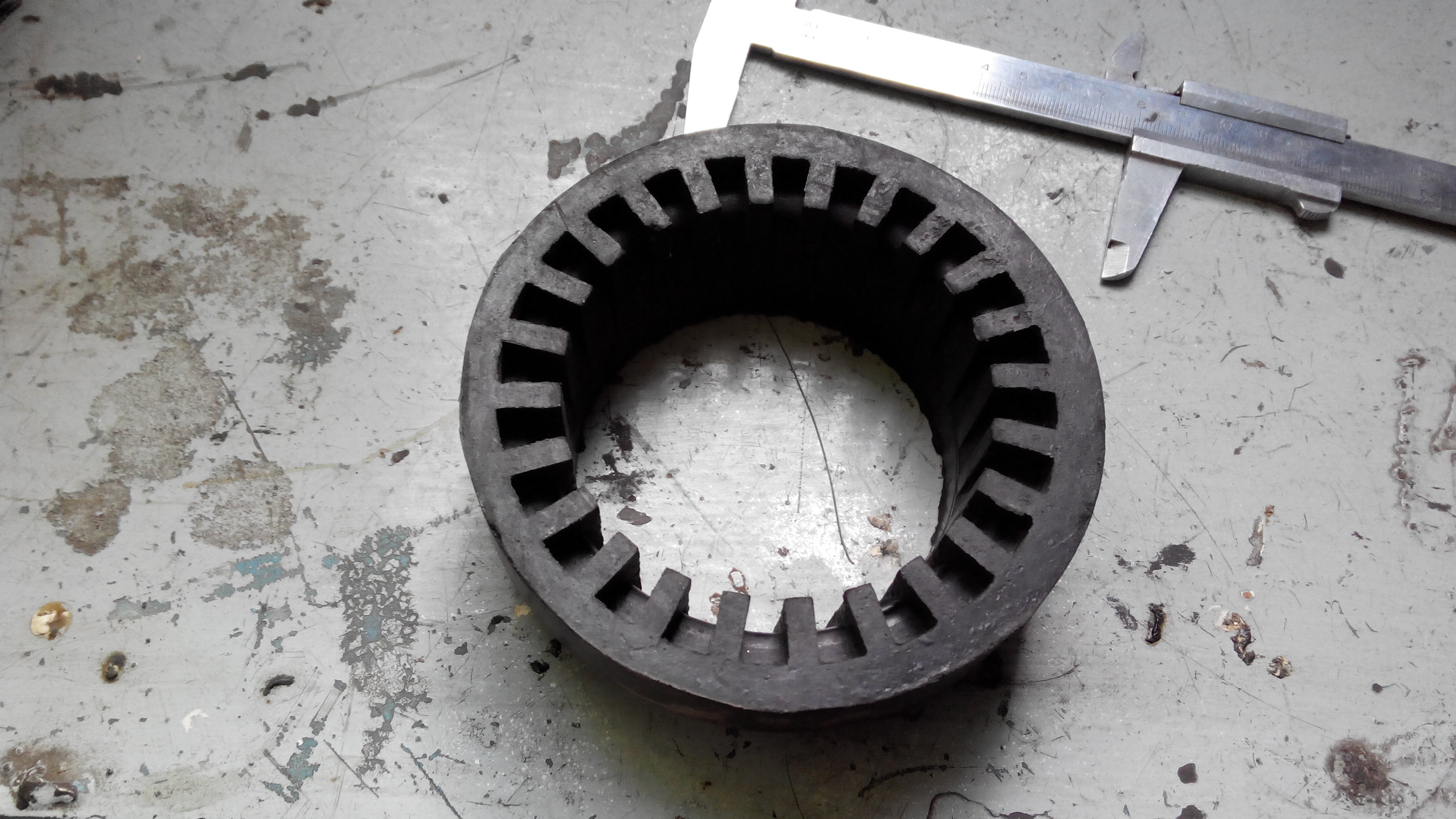

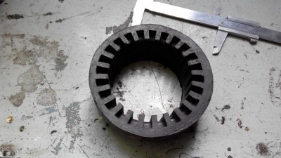

Сделал проставку вверх пружины от Ваз классики, 3 см. Перестала вообще козлить. А давеча, Выламал отбойники и поставил подушки 12 см. Днепропетровск делает. Охренезно стало!!!! Суперски! Цена вопроса 150 грн. На ореховском рынке. На передок кину, на днях, пружины от таврона пикапа задние. И готово! Дёшево и сердито!

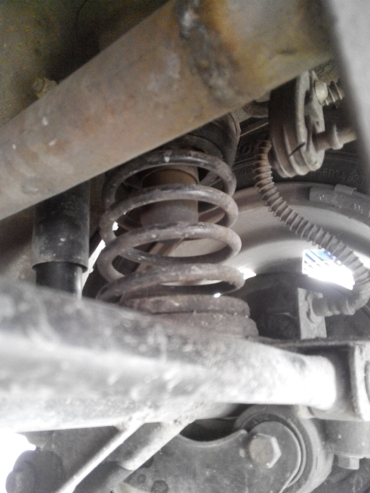

Так было до..... И приставку видно (не убирать же её).

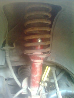

Не приставку, а проставку видно. Вот и она:
Если их поставить, Джагуар перестаёт козлить!!!

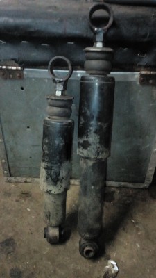

Поставил вчера аморты от классики передние. Нашел на авторынке высокие гайки, 15 мм. высотой, приварил к ним от наших амиков уши, закрутил на шток и законтрогаил. Амики брал за 150 грн. пара, б/у. Результатом доволен. Правда с хондовскими пружинами на пустую жестковата чуток.

Повідомлення Re: Варианты переделки подвески
А они не очень длинные? Пружины не выпадают?

Не длинные, практически идентичны нашим, в сжатом, только, состоянии, на 1 см длиннее наших.
Законтрогаил так, на всяк случай, не пропадать же гайкам. Зато теперь открутил ухо, на новый амик накрутил и вперед. А новые и по 107 грн. найти можно+ пересылка. Просто купил эти, т. к. знаю, что хорошие, знакомый подогнал.
Волговские б/у прошли 10 тыс., один потек и начал постукивать, пока не нагреется. Можно было и дальше ездить, но поддоканал стук.

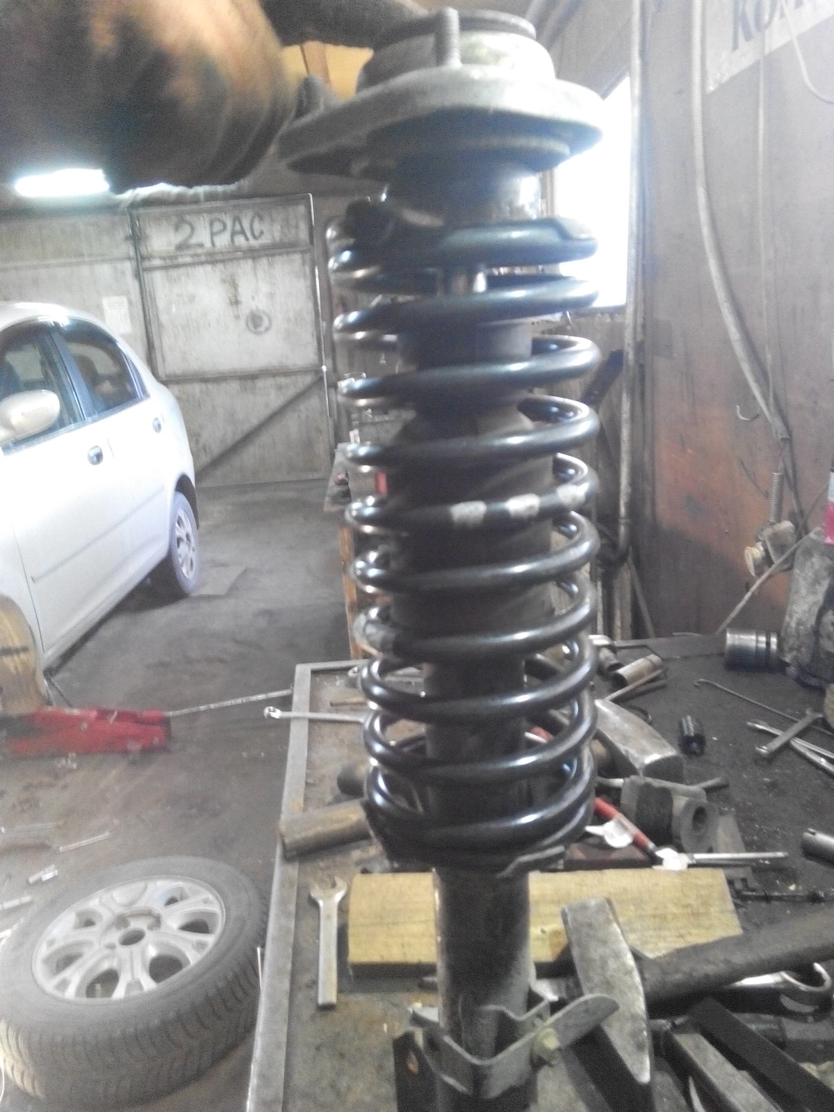

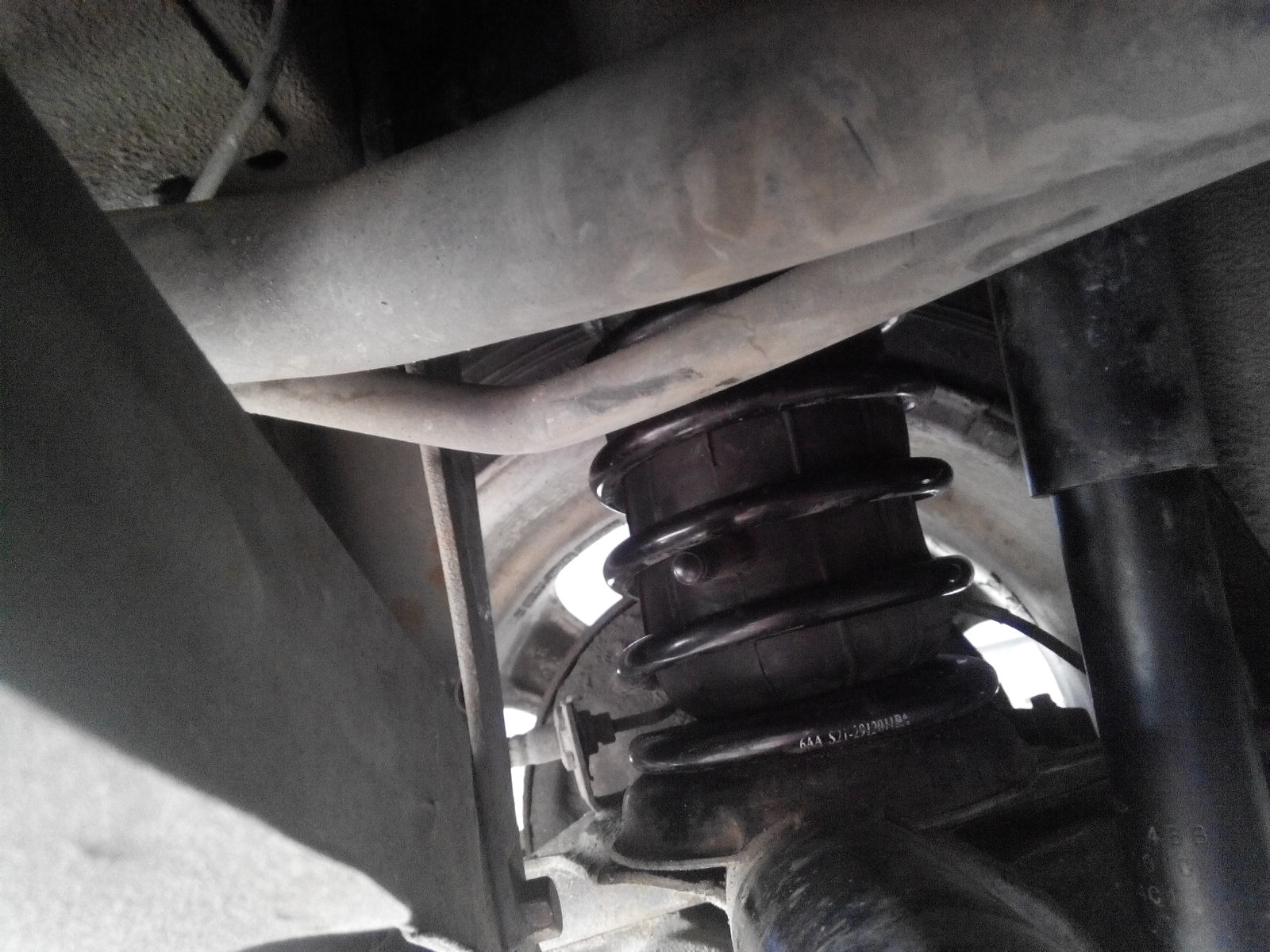

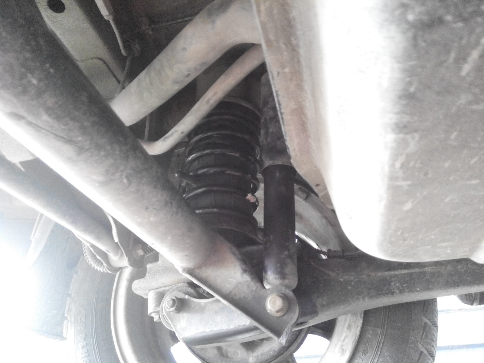

Доброго дня поставил на перёд пружины задние от заз 968м немного убрал витков . С верху вырубал две прокладки с ленты (транспортёрной) вот что получилось. Катаюсь пол года начало жестковато было. Но на данный момент подразбилось буду загрублять

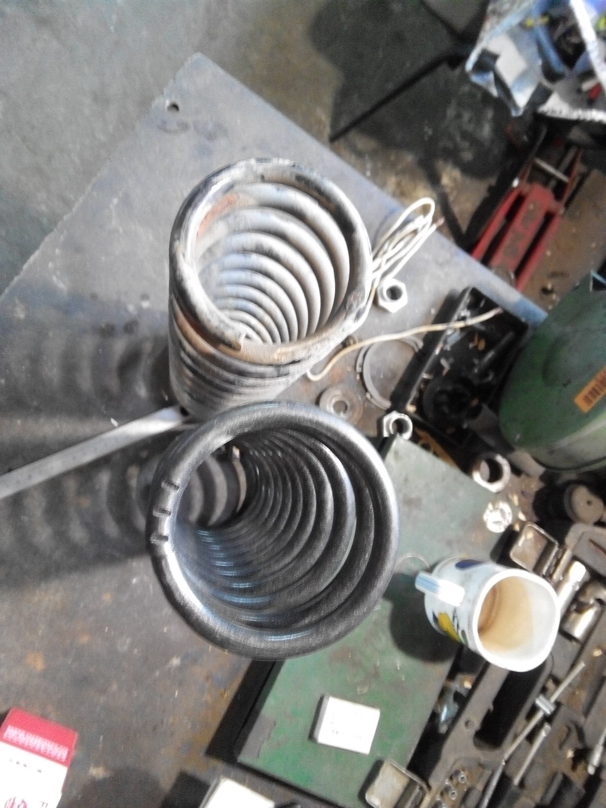

И сделал передок. Переднеступичные подшипники самый дорогой и самый лучший - 397 грн. Штука. FAG, оригинал, от Ланоса 1,6 и пружины от Таврии Пикапа задние, три насечки. 434 грн. Пара оригинал ЗАЗ, не Мелитополь. При установке чуть разгибаем лепестки, далее пружина при посадке их сама разгибает, как ей надо. Ничиго не режем, не клепаем. Просто меняем.

Теперь купить пружины Таврия задние 3 насечки и опустить на 2 см низ чашки ??
на да 1 отбойник от ВАЗ2108 на пополам разрезать?
