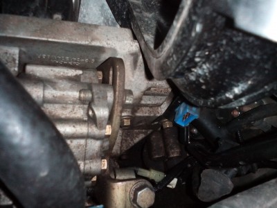

Вчора вечором шастав по форуму,знайшов пост про помилки,чирішив в себе перевірити,бац,вискочила помилка,хоча якщо чесно я думав їх буде тьма,а тут одна-Р0327,ще почитавши виявив що поганий сигнал від датчика детонації,і згадав про сиенький адаптер на блокові за радіатором,я взагалі думав що це адаптер для підключення до компа,а виявляється,що це скоріше всього датчик детонації і він відключений)) чим чревато??сьогодні пошукаю дріт шо до нього йде,попробую підключити

не понятно зачем его отключили? Если сейчас есть детонация и вибрация, то причина в нем. По датчику детонации мозги корректируют угол опережения зажигания. Найди фишку и подключи его, потом проверь работу двигателя с отключенным датчиком и включенным, если работа не меняется, то он не годится. При целом датчике двигатель будет работать мягче.
При отключенном датчике серьезного ничего не случится, но долго не стоит ездить. Если он не работает, то динамика будет хуже, расход будет больше. Если он отключен, то у тебя сейчас должно быть более позднее зажигание.
А может прошлые хозяева меняли ремень и не правильно его поставили и отключили датчик этот?
сам датчик можно проверить мультиметром не снимая его с машины.
