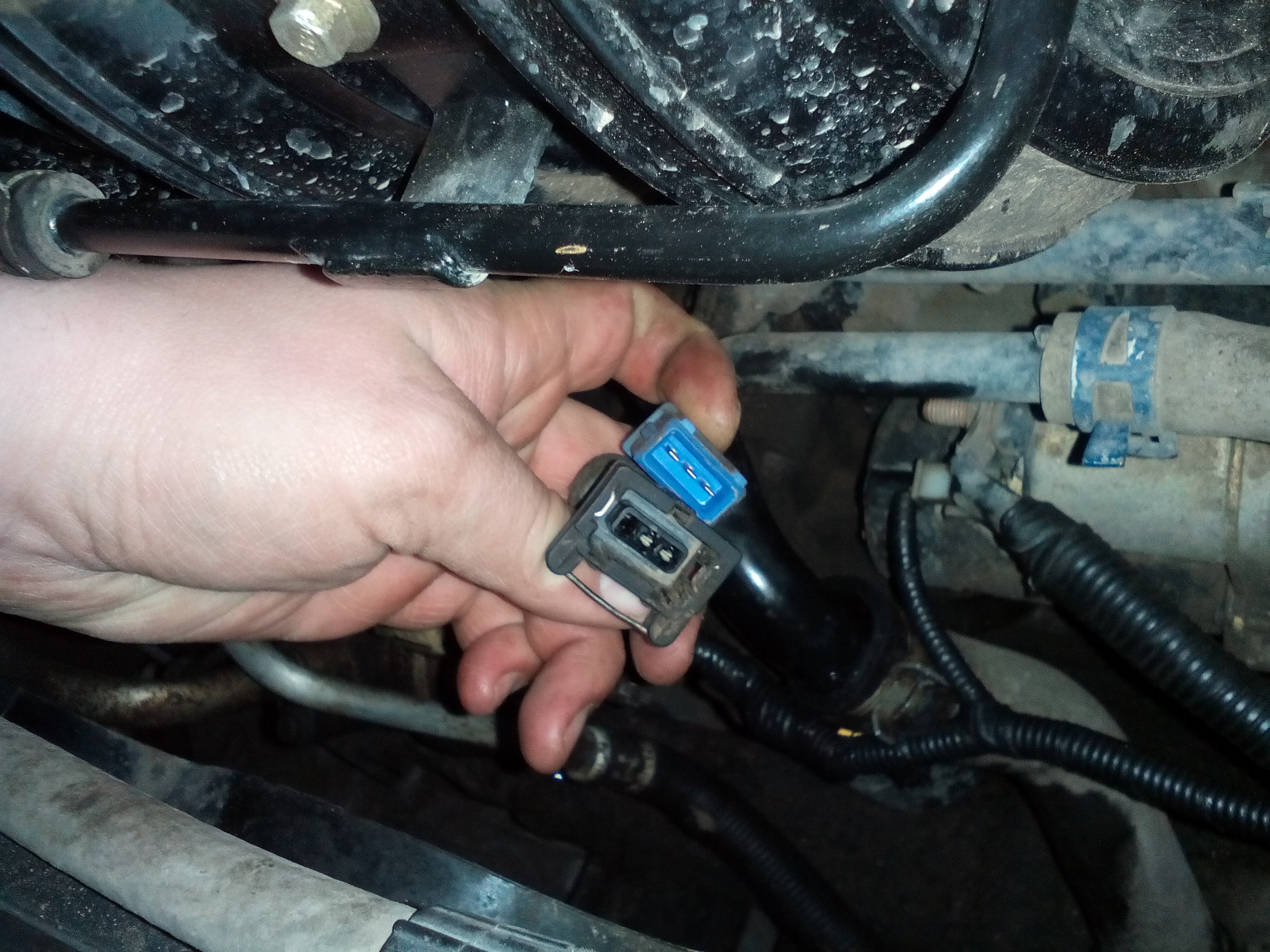

Ті пристрої мати ще потрібно,раз вже тут почав то і тут закінчу,замінив датчик,а помилка далі залишилась

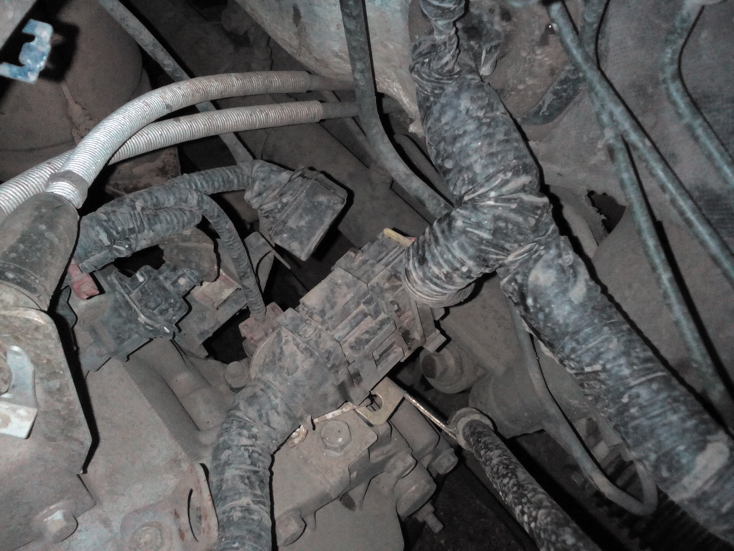

І ще одне питання,до чого може йти фішка на фото,біля коробки вона

а на фишке, по моему, два контакта и есть, про фишку возле коробки, они у всех так телепаются, то фишка на вторую лямбду.
Ты клемму с аккумулятора скидывал? Если не помогло, то на комп. диагностику, там уберут.
