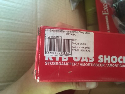

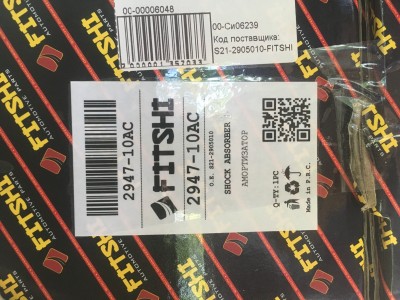

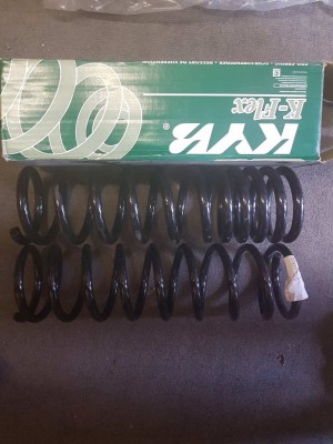

:buba: Доброго вечора панове, вирішив дати 3 шанс своїй машині,перебрати ходову, запчастини замовляв на -Kitaec, менеджер Антон звичайно красень, ввійшлв у довіру мол- у мене була джагі я пораджу які взяти амортизатори та пружини,на зад порадив аморти Каяба, я сам був у шоці, до недавна ніби такі контори не робили на гівнокитай аморти, ну ок взяв, пружини теж порадив, і передні аморти фітши,поки замінив задні пружини та аморти, верхнє вухо розсверлював до 13,хоча Антон запевнив- все підійде 100%,взагалі машина задерлась на сантиметрів 5,виглядає жахливо і так же веде себе зад в дорозі,став ще жорсткіший, я вже боюсь перід чіпати..файли додаю, фото автобзавтра
