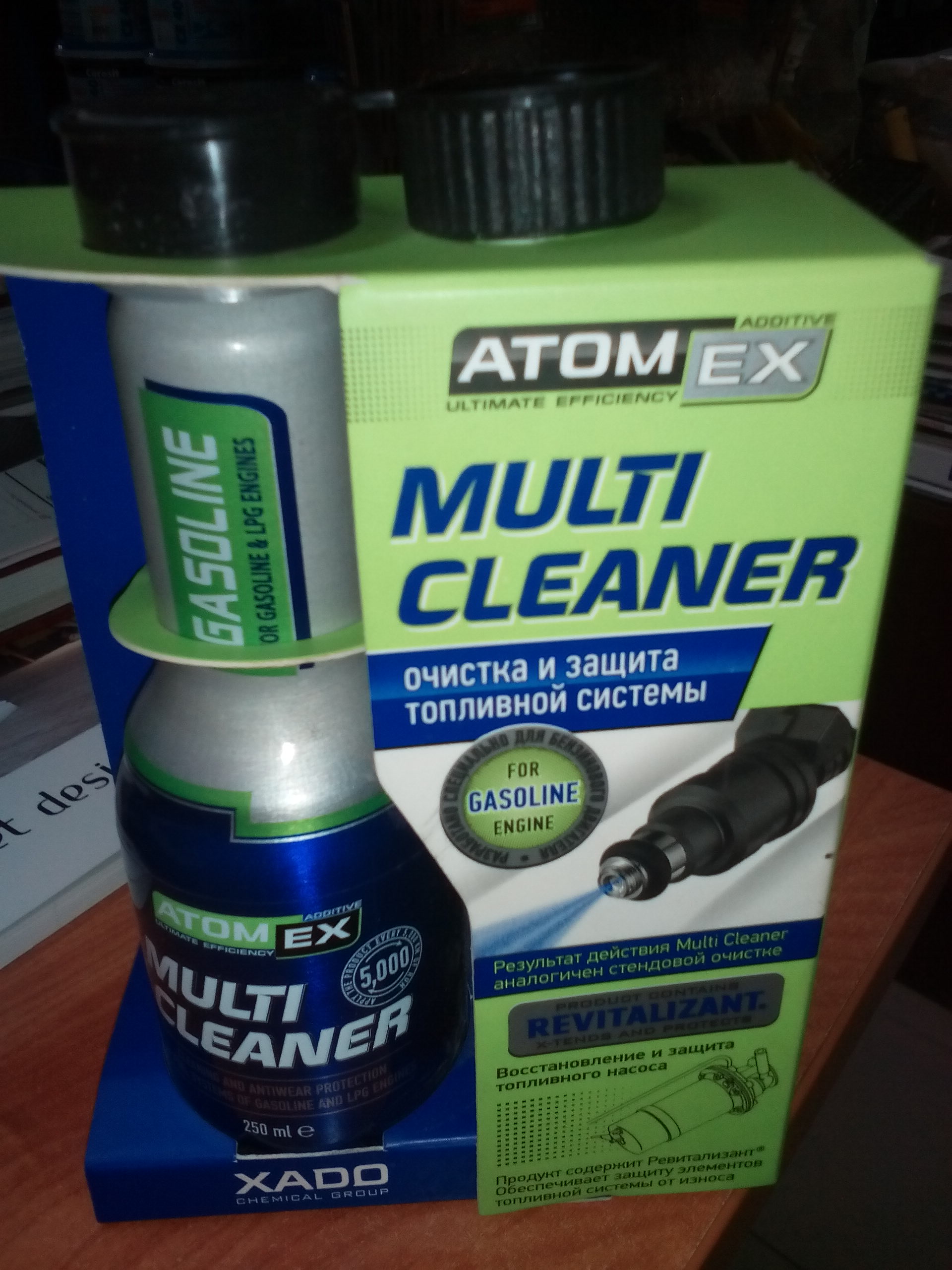

А хтось користувався такою шнягою?вона реально может очистить форсунки,чи то ілюзія для дурнів?)
