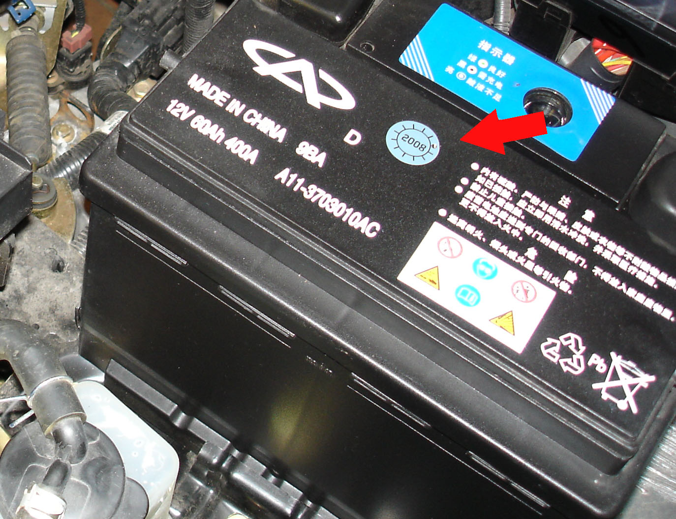

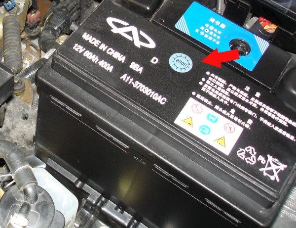

а где именно это окошко искать?

на верхней части акб прозрачное круглое отверстие мм на 8, если ровно вертикально в него посмотреть - увидишь там внизу цвет, рядом на наклейке есть указатель цветов с иероглифами, по "правильному" должен быть яркий зеленый цвет, т.е. зарядка в норме.

обычно прям сверху на акуме, но была серия на Ку-ку и кимо-джагах без окошка......окошки на заводе закончились

Какая дата выпуска аккумулятора? На нём есть наклеечка с датой. Если ему года 3, то конечно ...
