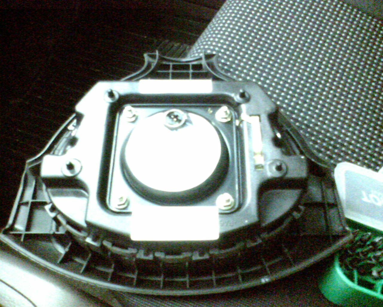

Лампа "человек с шаром" потухла сегодня через несколько секунд после заводки двигателя.
Значит подключение к диагностическому разъему было совпадением.
Из разъемов:
- вытаскивал-вставлял тот что под торпедо (на два провода) идет на водительскую подушку;
- разбирал - подгинал разъем (на два провода с ферритовым фильтром внутри) в рулевом колесе;
- на водительской подушке чистил (резинкой) + подгинал "земляной" контакт;
- "улитку" прозвонил тестером.

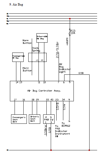

И так что мне стало ясно за это время.
1 Вот такой у нас контроллер http://www.relines.ru/retail/shop/produ ... 3606010bc/
на фото видна надпись "SENSOR" и направление для установки.
2 Вот наш кабель подушек http://www.relines.ru/retail/shop/produ ... 1-3724310/
5 раъемов из них: 2 желтых -две подушки ; зеленый - Блок управления подушками , рядом клемма "корпус" ; черный -Кнопка вклвыключения подушки безопасности( http://www.relines.ru/retail/shop/produ ... 1-3716010/ ); и белый разъем на общий кабель, он имеет 6 контактов - питание , подсветка кнопки вклвыключения подушки безопасности,индикатор на панели,два контакта от водительского ремня и шестой на разъем диагностики.
Вот и все ,на внешние креш датчики подводки нет ,как их самих тоже нет и в коталоге деталей тоже!!!
3 А тут возможно посмотреть инфу про Siemens VDO
http://www.autoblog.com/2007/03/23/siem ... ys-airbag/
На схеме есть еще два провода от ремня пассажира , но в машине нет этого концевика!
Пока машина зимует в боксе до мужика с пупком так не добрался , теперь до весны.

Юрий352 написав:
А кто сомневался, что датчик удара встроен в корпус контроллера airbag?
Именно по этому контроллер и прикручен к кузову в таком "экзотическом" месте.

Повідомлення Re: AIRBAG в QQ613
У меня и были непонятки из за двух увиденных электрон. схем :bye: :bye: и отсутствием какой нибудь инфы в заводской инструкции :drag:
Юрий352 написав:
Концевик в машине есть, нет разъема на пассажирском сиденье.
Спасибо, эту фотку я тоже видел - наверное у конструкторов были свои мысли :o :o :o :drag:
