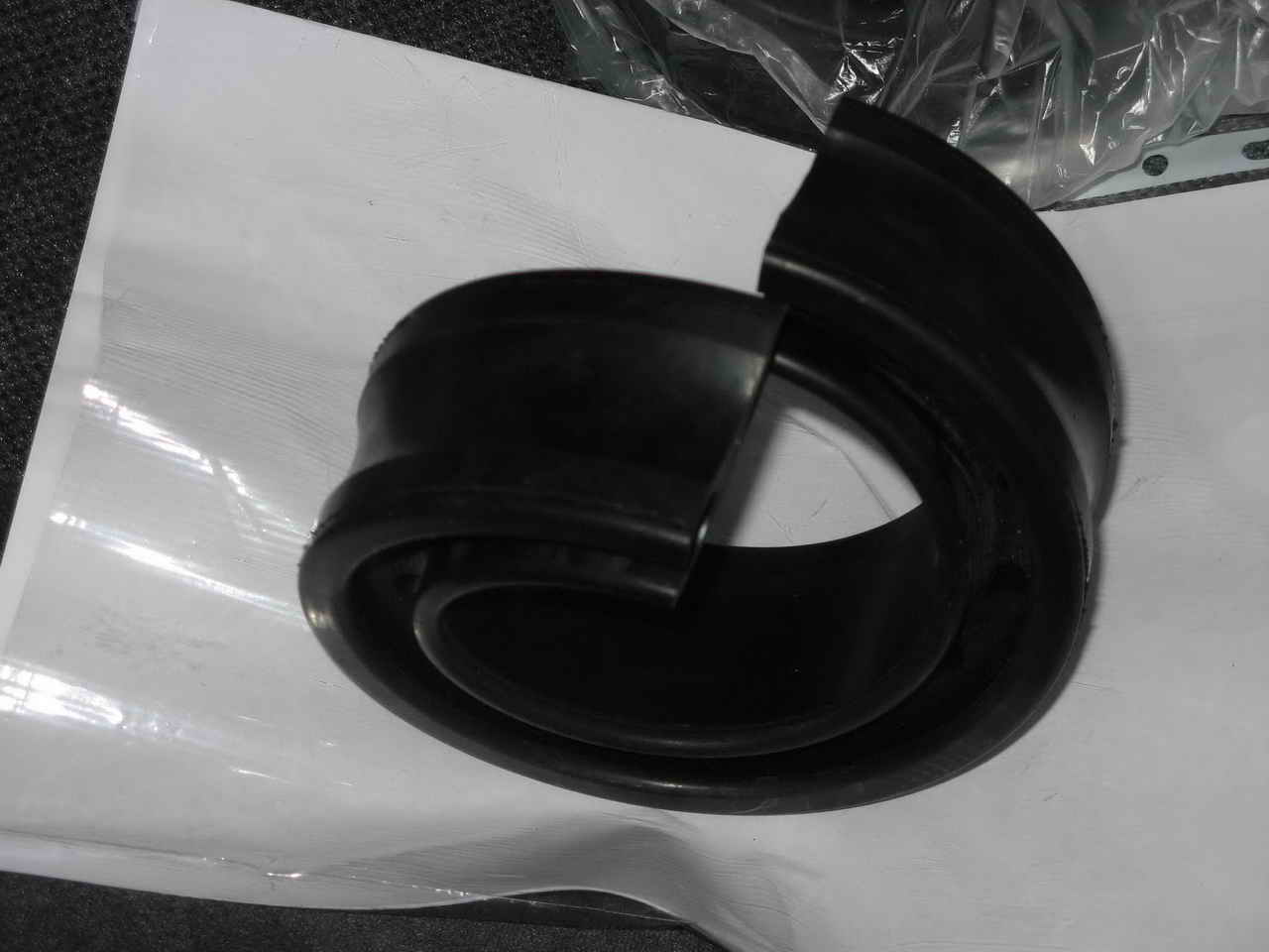

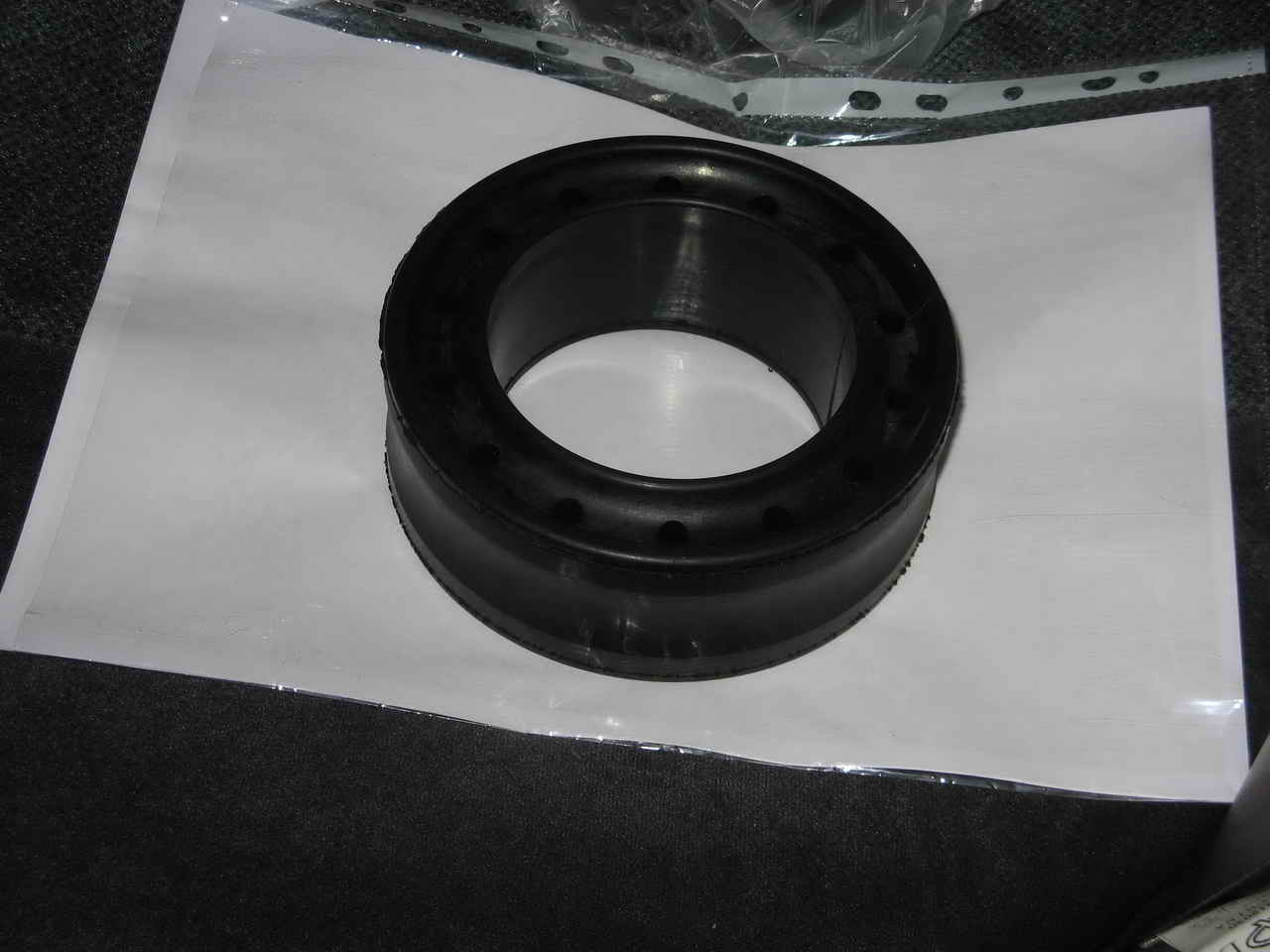

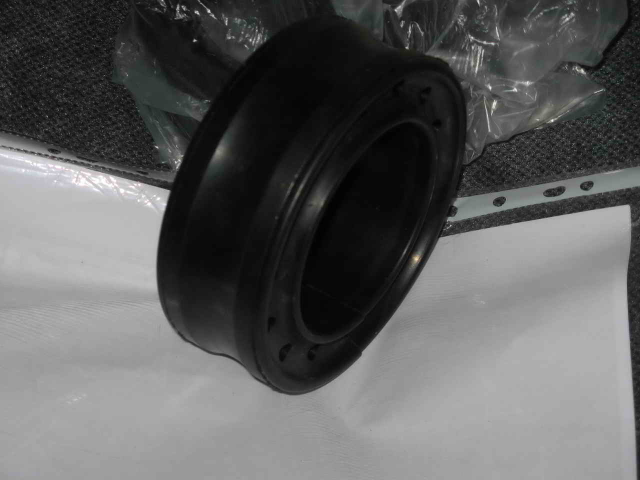

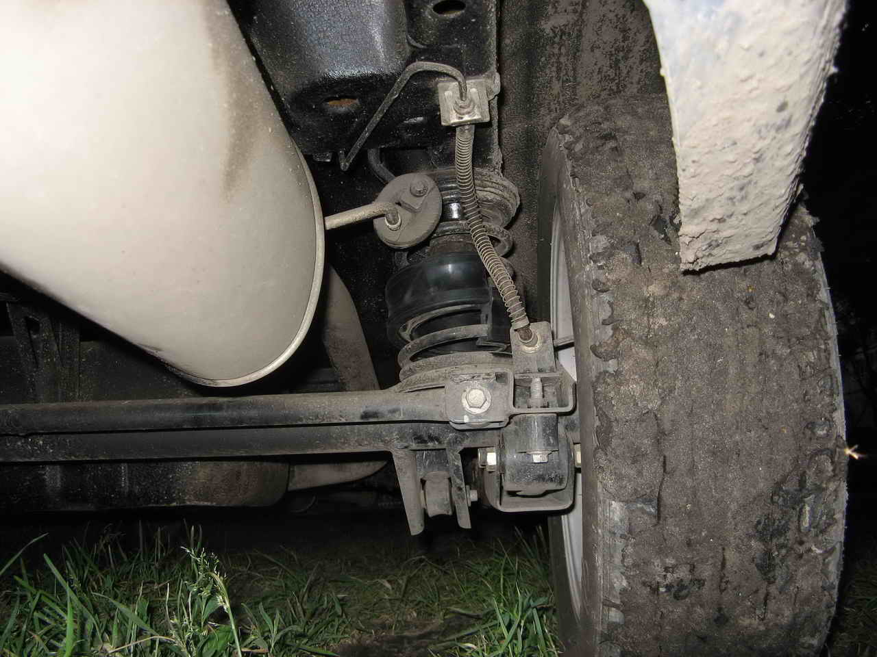

ну вот и поставил. Пошол как и обещал в субботу на рыной и купил 4шт.
вснавки на пружинки межветковые как оказалось зря бо надобыло всего 2шт. На передок неналезли но сзади подвеска более ненапрягает только крышка богажника одна стоить 20грн. Кому надо продам помогу поставить. Напередок надо шото подумать.
2grinkins - отредактируй пожалуйста, свой пост, ничего не понятно в твоем изложении.

Такой проставкой мы воруем один виток пружины, остальные витки перегружены, что может привести к поломке (имею опыт). Если реально помогло, то лучше поставить более жесткие пружины или длиннее. (тоже испытано, но на других машинах). В крайнем случае проставку под или над пружиной (уже писал) 8-)
