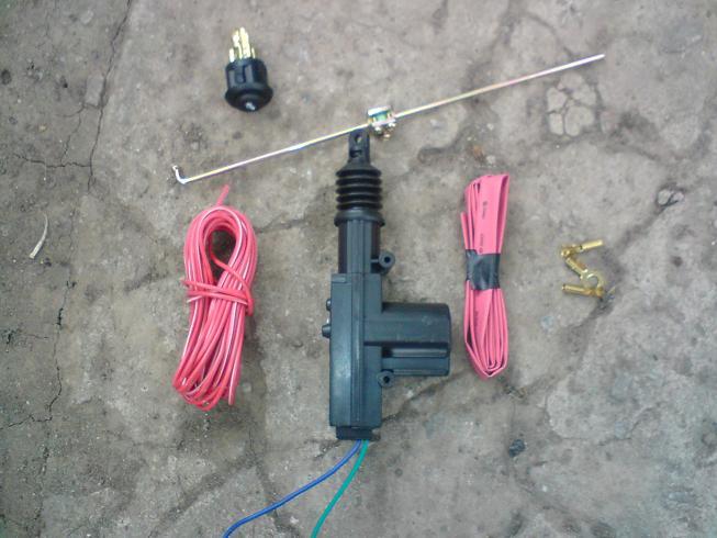

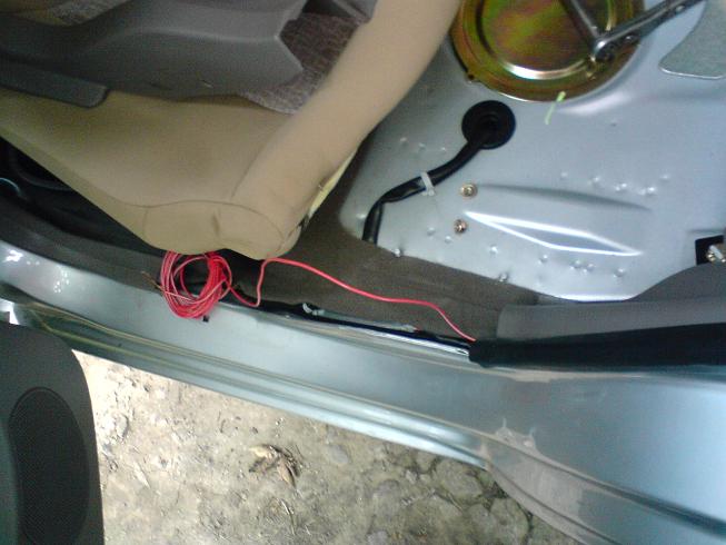

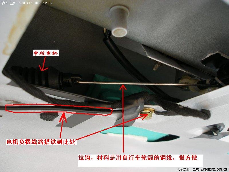

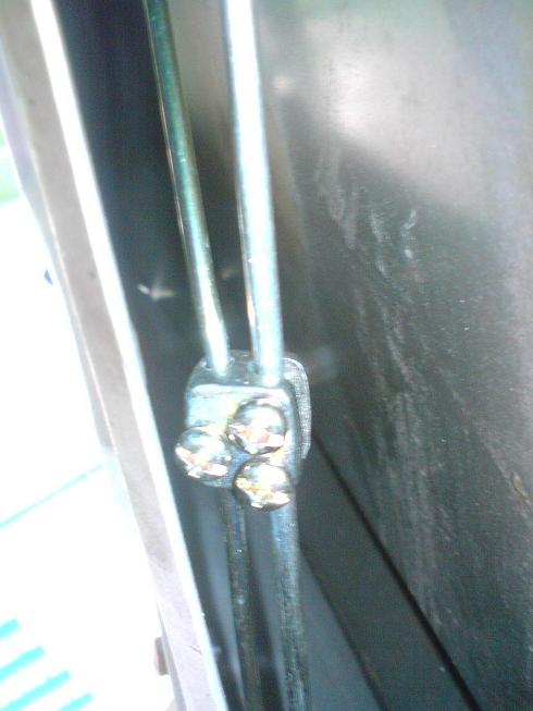

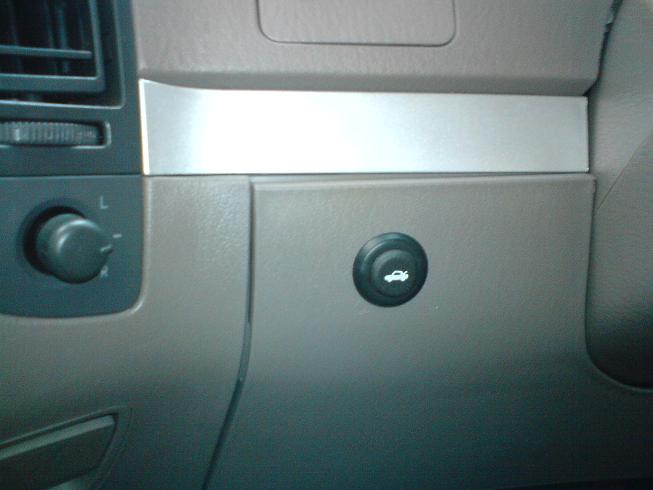

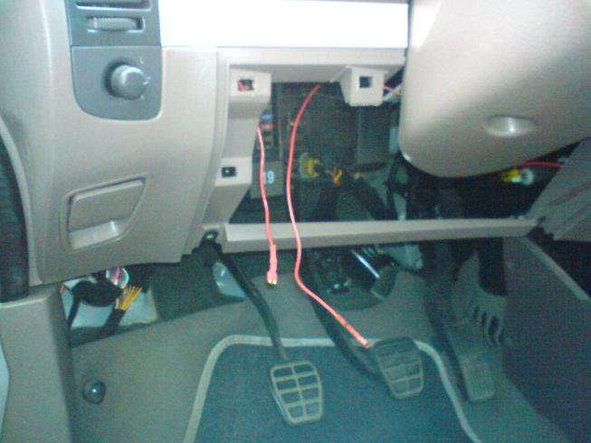

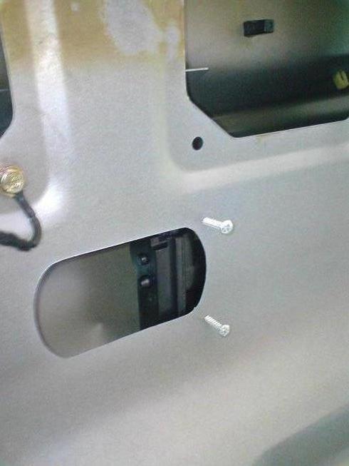

А я себе эту процедуру провел еще осенью.
Фотки плохого качества т.к. делал на мобильник.
Комментарий к файлу: Кнопка от десятки, а провода надо около 3-х метров
1.JPG [ 52.95 КБ | Просмотров: 5256 ]
Комментарий к файлу: Крепление актуатора
2.JPG [34.02 КБ]

Комментарий к файлу: прокладка провода
4.JPG [ 45.87 КБ | Просмотров: 5253 ]

Комментарий к файлу: слева от руля
6.JPG [32.43 КБ]

Может некоректный вопрос, но я спрошу.
Проводки куда подключать?? поподробней
Ср мар 11, 2009 0:21
Сообщения: 1397
Откуда: Мелитополь
Автомобиль: была Jaggi
Клубная карта №: 153
Сообщение Re: Дверь багажника
Нужно тянуть один провод "+". А "-" цепляешь на массу возле самого замка. Питание я подключал от прикуривателя.
