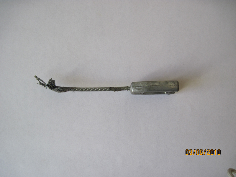

Повідомлення Трос привода сцепления - соскакивает с педали
Вот такая проблемка - соскакивает с педали набалдашник троса сцепления. Месяц поездил и - опа! Хорошо возле дома... Вчера еле-еле з матюками поставили - всё время соскакивал. Чё за хрень? Мож там какой-то секрет его крепления?
А до этого один трос порвался. Прям возле крепления на педаль...
Мож кто сталкивался?

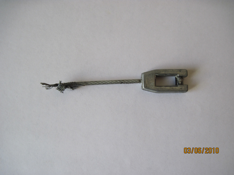

Повідомлення Re: Трос привода сцепления - соскакивает с педали
Вот эта хрень.
Угла какого либо не заметно. Всё прямолинейно, этот набалдашник симметричный.
А заболтить :-D - эт идея!!! ;) наверно так и сделаю, на всяк пож. СПАСИБО ВСЕМ!!!
Музыкант написав:
Вот эта хрень.
Друже! Не дивись на цю "ХРЕНЬ".А дивись на кожух! Там уся проблема. Це наглядний приклад того що невірно був зафіксований КОЖУХ троса счеплення. А це фото свідчить за те,що Ви шановний ,або хто інший по делітанські встановили трос счеплення.
Чет червня 03, 2010 22:50
To: Сармат - СПА-СИ-БА!!!!!! фраза "Трос повинен крепитися до корпуса авто(на передню панель двома гайками) в положенні,коли направляючий пиптик(десь 4 см.) ,який приварен або вилит єдиним цілим з "вухами" і разташований під кутом до своєї основи,дивится догори." мне мало о чём сказала (как ни крутил, никаких углов не обнаружил...), НО, открутил трос, развернул на 180 градусов - проблема решена! новый трос не соскакивает!!!
Еще раз СПАСИБО!!!
И снова здрасьте...
Порвался и этот гондурасный трос. :drag: в том же месте что и предыдущий.
До этого два года всё нормально было. Ну скрипел, но не рвался, а как поменяли на новый (типа шоб не скрипел) - дык два троса за месяц порвались...
