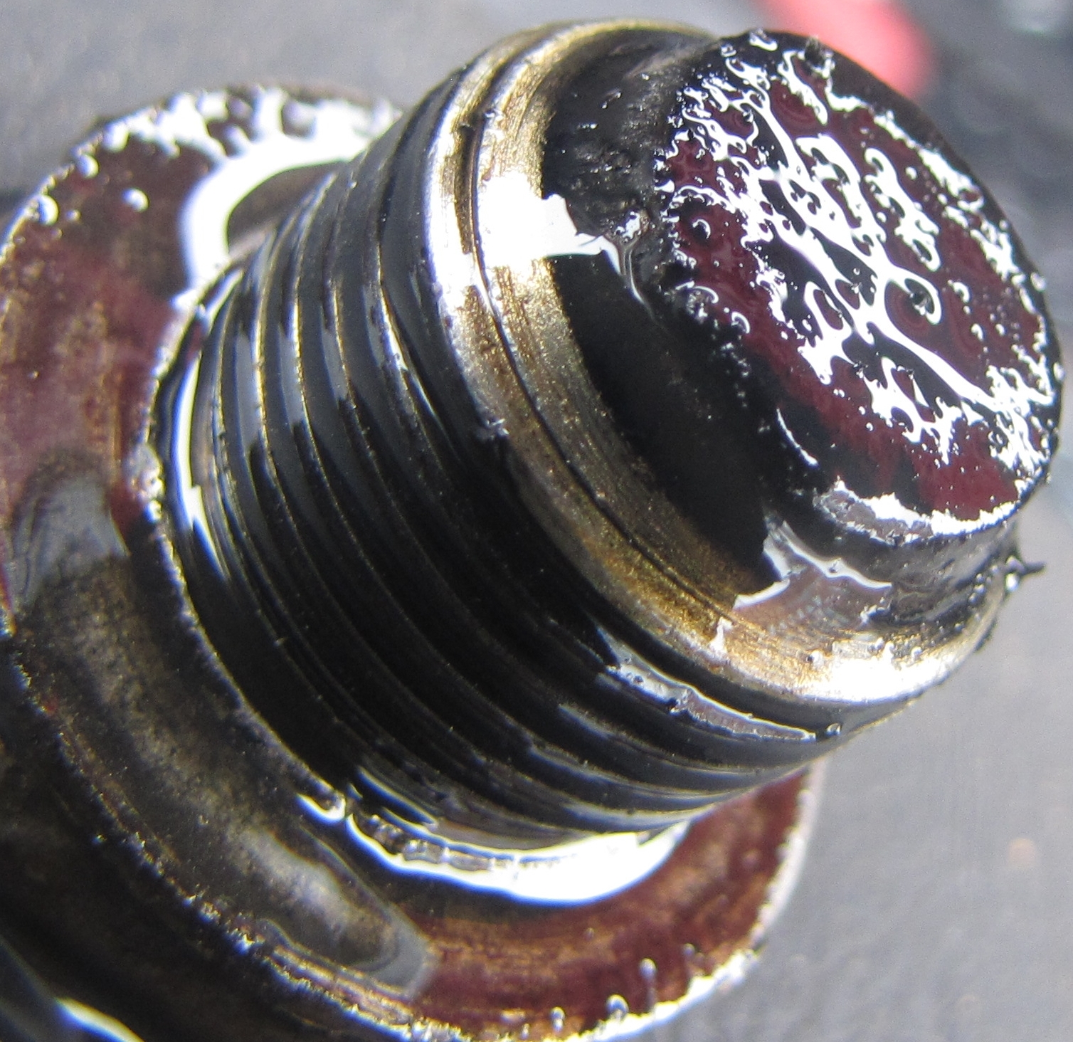

Так как на левую сторону не грешу,сняв левый привод понял,что правое колесико крутиться очень даже чудесно(крутил на нейтралке)без посторонних звуков подклиниваний и т.п. Далее решил слить масло с коробки,дабы посмотреть на количество и состояние на магните сливной пробки(я так полагаю была бы приличная выработка,если только шум не издает подшипник)

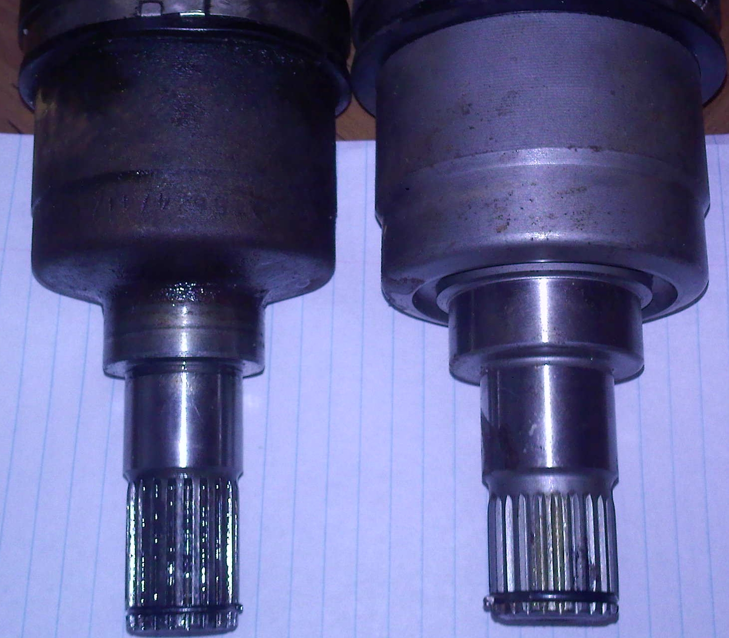

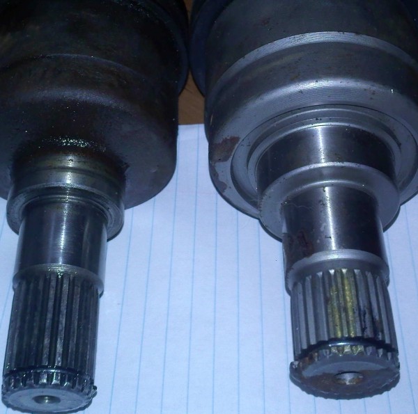

Так же возник у меня вопрос.....
от предыдущего хозяина остался привод..левый,без наружной гранаты,она менялась и стоит сейчас на авто(по его словам),но они ведь разные,внутренние гранаты отличаются........кто нибудь объяснит....
Я собирался купить наружную гранату и поставить на тот привод,он новехонький,но.....мне кажеться он туда не полезет...
фото прилагаю.....
Слева снят с авто,справа новый,от которого якобы стоит шруз :not_i:

Сняли шрус с привода 1,3 и поставили на привод 1,1.

ясно))привод разный-шрус одинаковый,я правильно понял??

чуть меньше 2 л,грам 50 расплескал+в коробке осталось....что-то...не больше 2 точно
