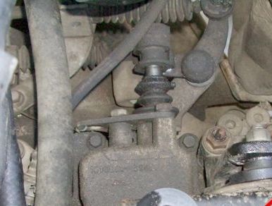

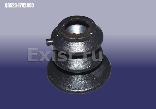

Привет!Обращяюсь к тем у ког порвался пыльник кулисы (штока КПП),и кто его менял,добавьте инфу в раздел!
У меня такая же беда с этим пыльником,порвался уже давно,но в магазинах разводят руками,а официалы вообще смотрят как на идиота когда спрашиваеш о наличии.
Много времени провел в инете,нашол как его зовут ( QR523-1702403 )это его номер.
Заказал себе в интернет мегазине маранд де штуки,пусть второй валяется про запас,ато потом днём с огнём не найдёш!
Вот ссылачка на страничку http://www.marand.com.ua/search/
Они по ходу универсальные как датчики фаз,должны подходить ко всем черикам.
Вчера получил посылочку на новой почте с пыльничками,вроде резина качественная,мягкая и хорошо тянется,не дубовая,имеется логотип чери.
Если разобрались как его поменять ,дайте инфу ,буду благодарен!
Спешите кому нужны пыльники сделать у них заказ,быстро разкупают,я в первый раз не успел разкупили.
Ждал две недели под заказ.
Удачки в покупке!
ПОМОГИТЕ В ЗАМЕНЕ,ПОЖАЛУЙСТА !!!
П'ят березня 15, 2013 13:14 YIM
Повідомлення Re: FAQ Chery Jaggi (QQ6)
У меня этот пыльник лежит два года.Поменять его не так уж и просто.Что б до него добраться,необходимо выбить штифт.
А на машине этого сделать невозможно.Выдавить его у меня тоже не получилось.
Единственный вариант.Снять весь механизм переключения и в мастерской на тисках.
Однако я понял ,что этот пыльник особой защиты механизма от пыли не дает.Потому,что в нем есть отверстие
для воздуха.И поэтому менять его не тороплюсь. :D
Кстати фото с механизмом не твое.С другого авто.Кажись с элары. :-)
Резинка такая же.Механизм у нас другой.Однако ,там где в штоке отверстие,забивается штифт .
Который крепит сам рычаг переключения.И вот его выбить реально только на снятом механизме.

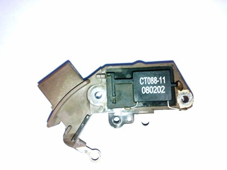

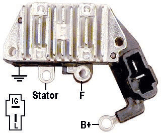

Реле генератора (реле-регулятор)
подходит от Daihatsu Charade и Toyota .Аналоги: MOBILETRON VR-H2005-14H(Тайвань),TRANSPO IN227 (Китай).
Себе установил последнее.

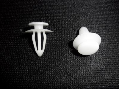

белые клипсы подходят от лада приора,сейчас уже почти в каждом автомагазине
истина где-то....
Вів липня 09, 2013 15:59
Повідомлень: 719
Звідки: Одесса - центр.
Клубная карта №: 147
Если от приоры не найдёте,то берите от ланоса.
Они не такие длинные,но зато защёлкивают намертво.
Проверенно лично ,при вибро и шумо изоляции авто,заменял поломанные клипсы на ланосовские :buba:
Вів липня 09, 2013 16:46 YIM
З нами з: Пон січня 25, 2010 0:12
Повідомлень: 108
Звідки: Ясиноватая
Автомобиль: Amulet, Jaggi
На двери ставил клипсы от Toyota Camry. Подошли один в один и встали плотно.
Вів липня 09, 2013 17:35 ICQ

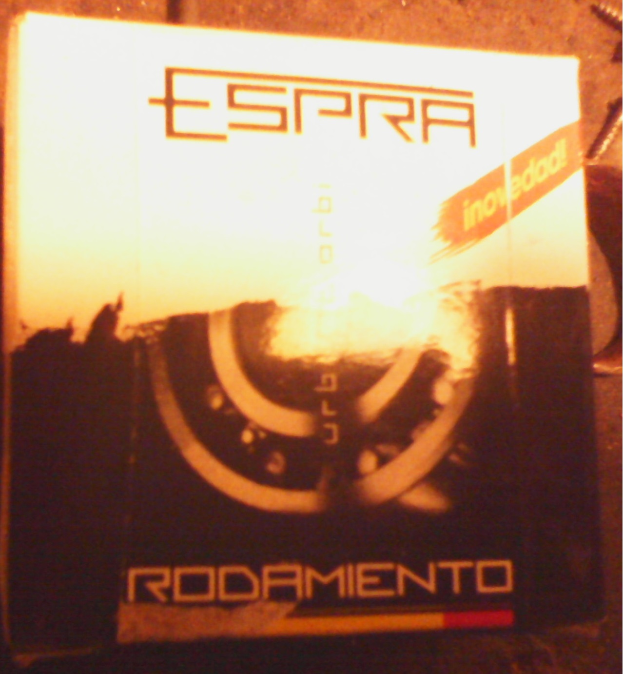

Выжимной поставил неоригинал на коробке написано, что подходит от шивроле спарк, авео, деу матиз II
Извините что получились фотки не очень качественные, фотографировал перед работой рано утром, но рассмотреть можно все
Двигатель стоит у меня 1,3. Но мне так кажется, что разницы нет по выжимному между 1,1 и 1,3
Нед лютого 16, 2014 22:48
