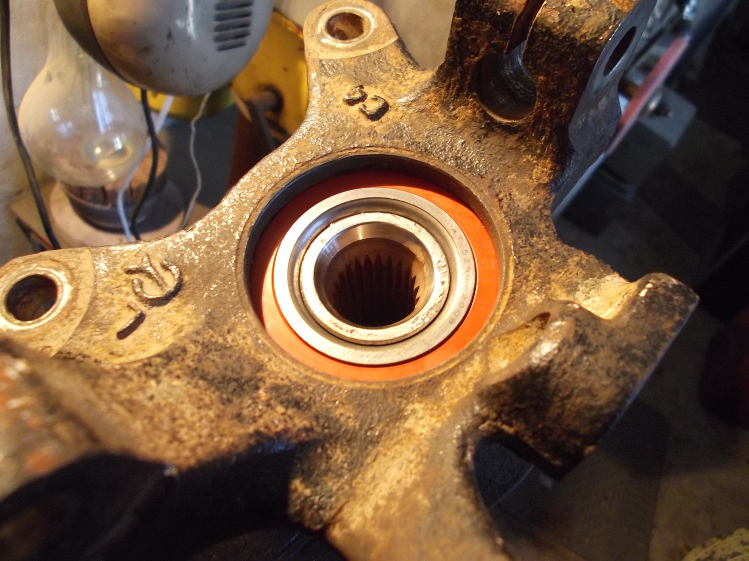

Осенью менял правый ступичный ,а сейчас загудел левый. :shock:
Пойду менять :D

Старый подшипник вытащил с трудом(прикипел).
Новый уже поставил . :idea:
Чет березня 28, 2013 18:10
Ты бы хоть процесс описал.
Чет березня 28, 2013 18:45
Повідомлення Re: Подшипник передней ступицы

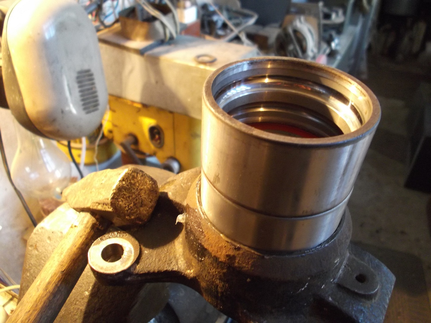

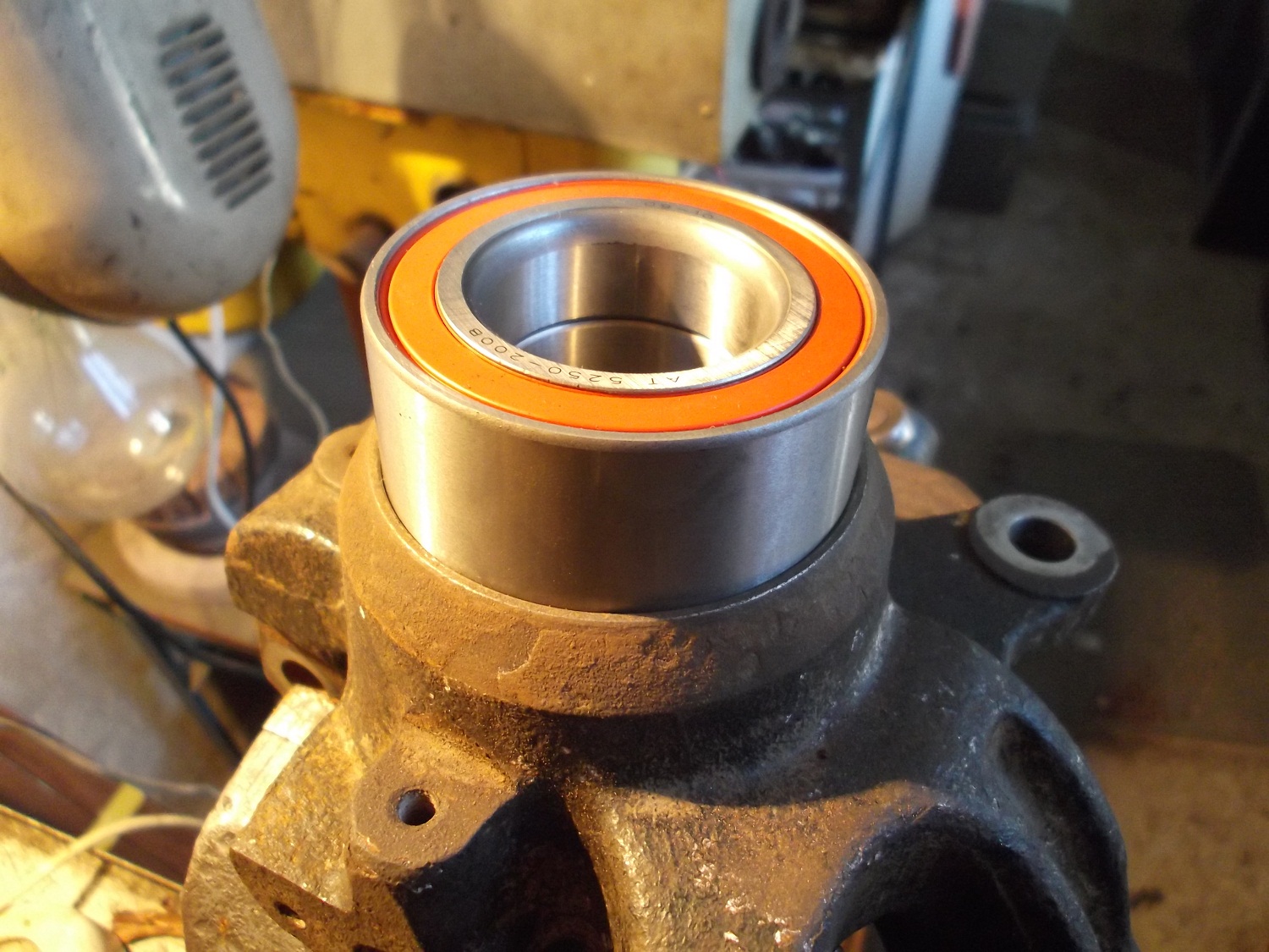

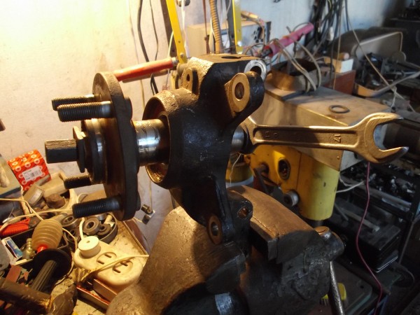

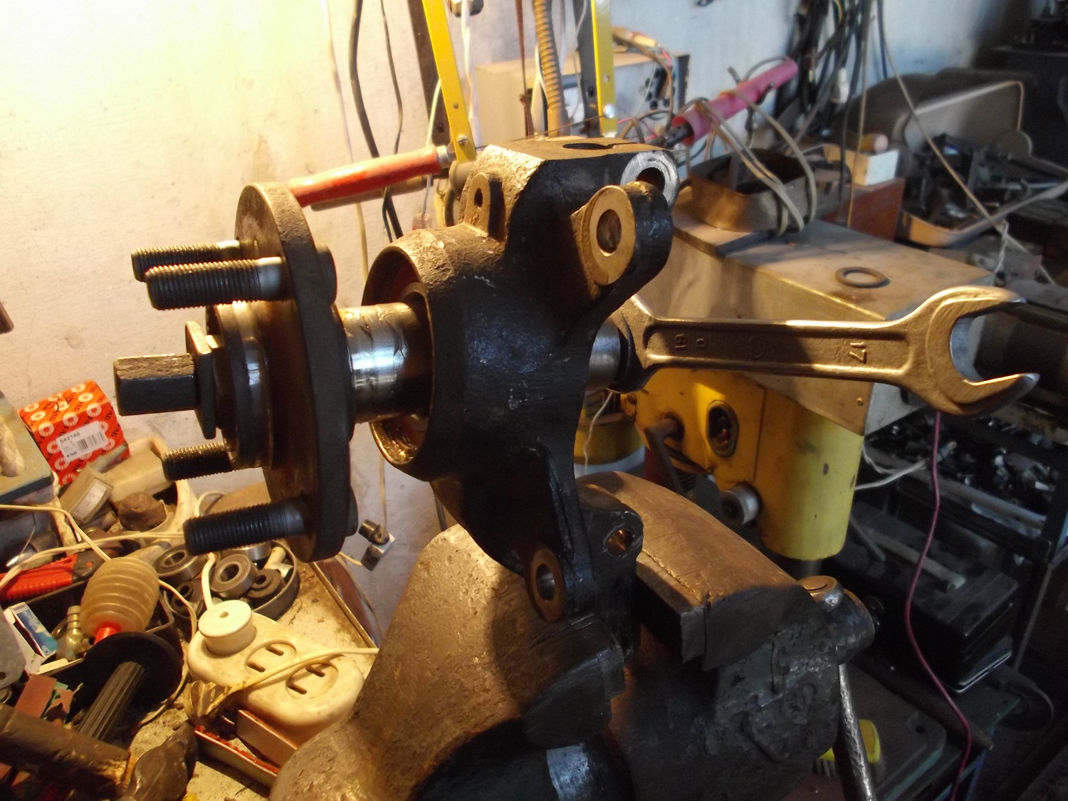

Оно и так все видно.Старый выпресовывал с помощью масляного домкрата .
А новый ,все на фото.Сначала сам подшипник посадил в поворотный кулак с помощью
оправки(наружное кольцо старого подшипника).
Ну а саму ступицу затянул с помощь специально подобранного болта и оправок.
Такой метод в домашних условиях самый оптимальный и надежный.

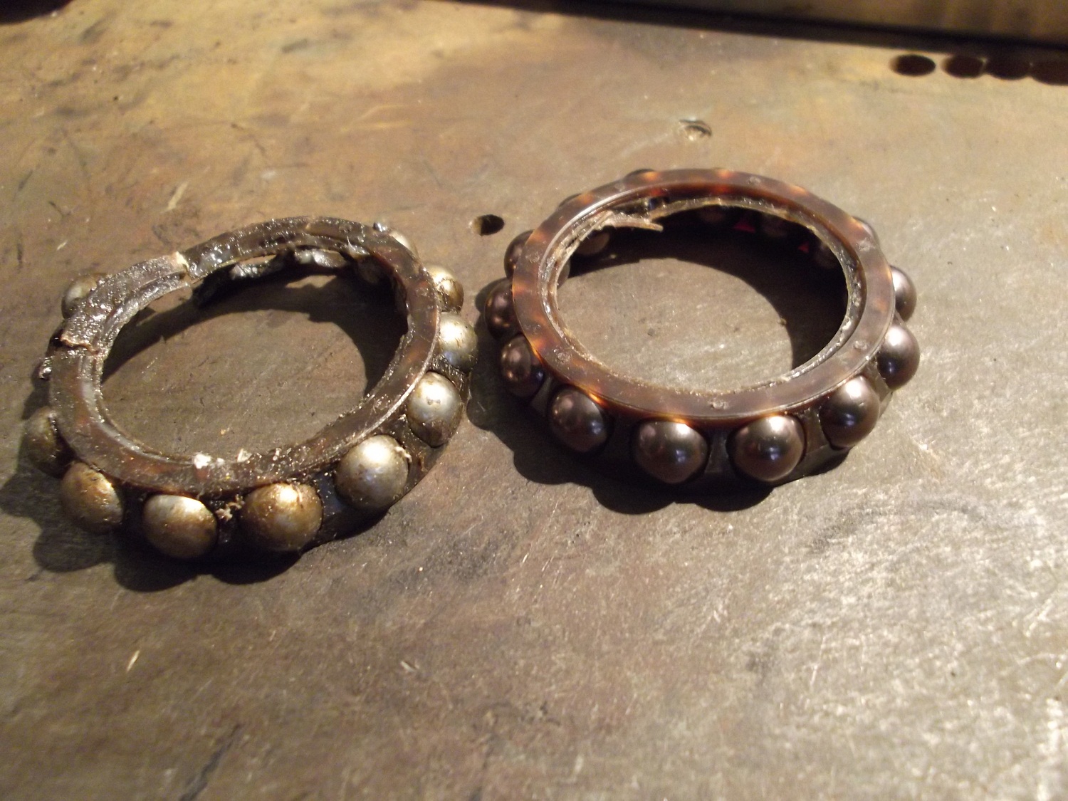

Кстати подведу статистику.Родной китайский подшипник загудел на 63 тысяче,
а немецкий на 60. :)
И еще интересная деталька .Один ряд шариков как будто окрашен специально в фиолетовый цвет(но это не побежалость)
А второй ряд шарики белые.И что интересно гремел именно тот ряд где белые шары(выбиты раковины).
На фото хорошо видно фиолетовые шары-впервые вижу такую картину. :o
Спасибо модэратору ,что перенес фото в эту тему.Я сегодня так устал с этой заменой,что даже и не стал искать куда кинуть. :D
