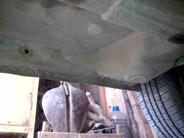

Подскажите я что-то путаю или это дырка в пороге?
Чет серпня 27, 2009 21:22
Повідомлення Дополнение
Это передний левый порог.
Чет серпня 27, 2009 21:23

Повідомлення Re: Внимание джаговодам!!! "Технологическая" дырка!
У меня такая же. Я её заткнул резиновой пробкой.
не смешная дырочка :o ....
надо у себя посмотреть.
думаю автопластилином и рез-бит. мастикой можно залечить
спасибо за наводку!
Возможно это отверстие там и нужно. Например как дренажное. То есть, прежде чем затыкать, нужно рассмотреть - а не может ли туда попадать влага другим путём.
Дренажные отверстия (их штук 5) в нижней части порогов. В этом месте в других машинах нет никакого отверстия.
ManOwaR написав:
Если нет дополнительно установленных подкрыльников, то вода туда может попасть из колесной арки, там отверстие закрыто паралоновой вставкой, но она там не очень то и помогает.
Привет Всем у меня таких дырок по 4 штуки на каждом коробе это удобно при обработке загнал пистолет пробрызгал короб лишнее вытечет с нижних дырок а эти после обработки закрыть резиновыми пробками .
ок, значит надо затыкать...
