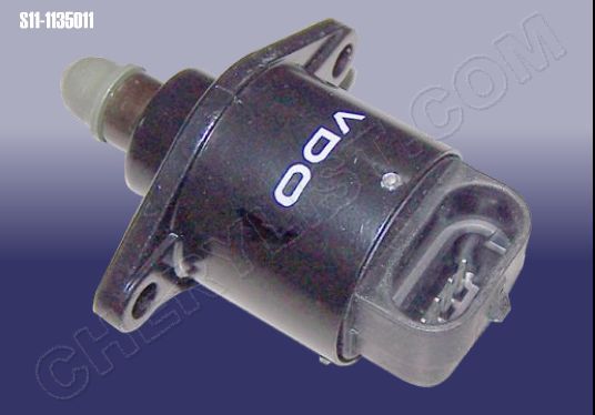

а будте любезны подсказать где он стоит на джаге :cars:
Выглядит так. Часто называют его клапаном ХХ
под руками самой Джаги нет, чтобы сфоткать, но очень близко к узлу заслонки. Держится как видно на 2 болтиках под шлиц...

к стати! а он похож на лановский.датчик холостого хода,я думал что на джагах нет ок спасибо.сегодня гляну.

нет датчик ХХ не одно и тоже что и датчик положения дросельной заслонки
и уж тем более его не называют клапаном ХХ
в общем правильно сказали что его искать рядом с дроселем нужно, вернее всего этот датчик интегрирован с дроселем как на Эларе и является его неотъемлимой частью
В каталоге он носит именно это название.
А датчиком назвал его ранее, т.к. конструктивно он такой же по принципу воздействия на обороты, как на Муле, Эларе (только размерами разные)... Машины перепутать не мог сам наблюдал такой на Джаге. По сему, простите, оговорился с "датчиком", но исправился на название каталога - "клапан" (хотя не пойму, какого ... его так назвали там?!) :not_i:

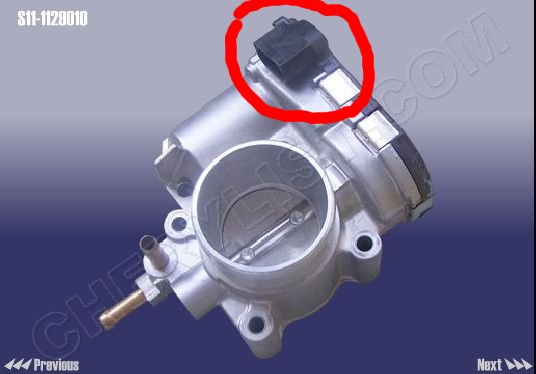

В каталоге он носит название THROTTLE BODY (дросель)
и Выглядит вот так
отдельно не поставляется стоит такая штука около полуторы штук гривен

Прошу у всех прощения :( Эта запчастюлька действительно от движков раннего QQ. На S21 уже монолитный блок.
