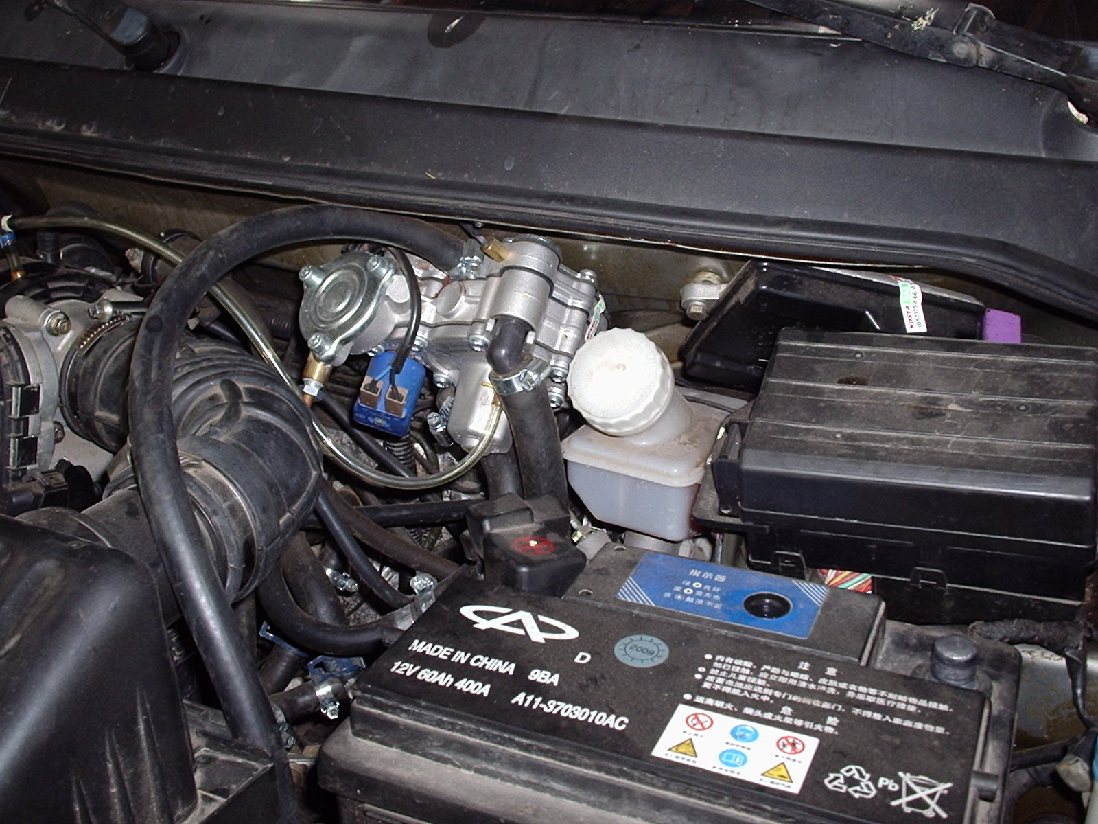

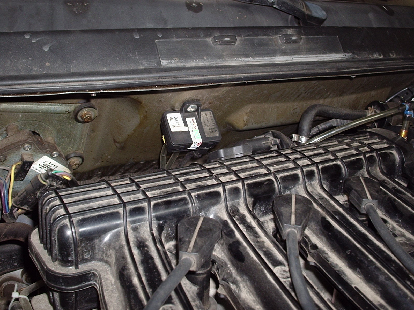

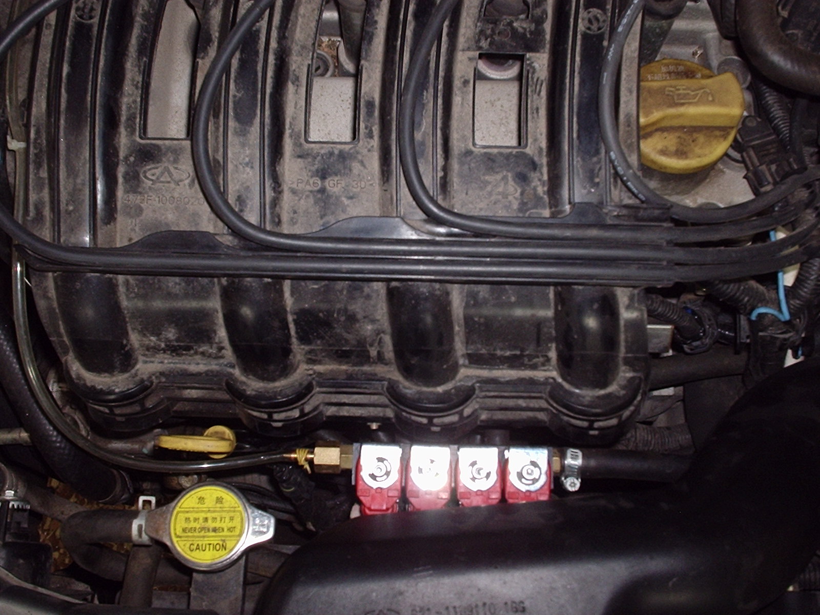

Поставил ГБО "Зенит" (4-е поколение).
Форсунки "Валтек - 3 Ом" + дополнительный фильтр типа "масляный".
Баллон "Харьковский 42л." в нишу для запаски.
Для врезки штуцеров, впускной коллектор снимал.
Ставил сам, обошлось около 4000 грн.
Расход на бензине (до установки газа) был в районе 8 л., на газу 9,5 л.

Повідомлення Re: ГБО на Джагги
По уверениям серьезных специалистов по ГБО, снимать впускной коллектор для врезки штуцеров обязательно (что я и делал).
Для снятия коллектора прийдеться снять площадку, на которой укреплены насос ГУР и компрессор кондиционера.
Фото установки редуктора, МАП и форсунок ниже.
Удачи в установке.
