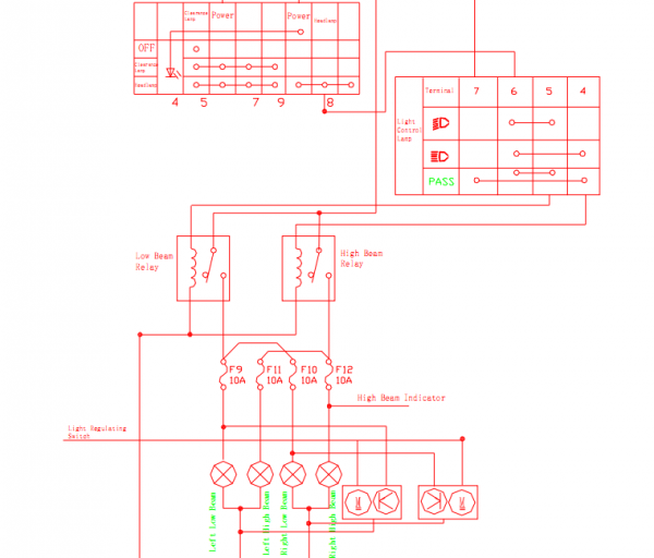

В моей книге F12 отвечает за:
1. Левый габаритный огонь
2. Левый фонарь
3. Подсветка номерного знака

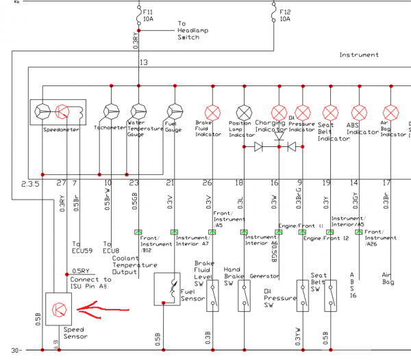

Датчик скорости подключен к щитку приборов на 27 контакт

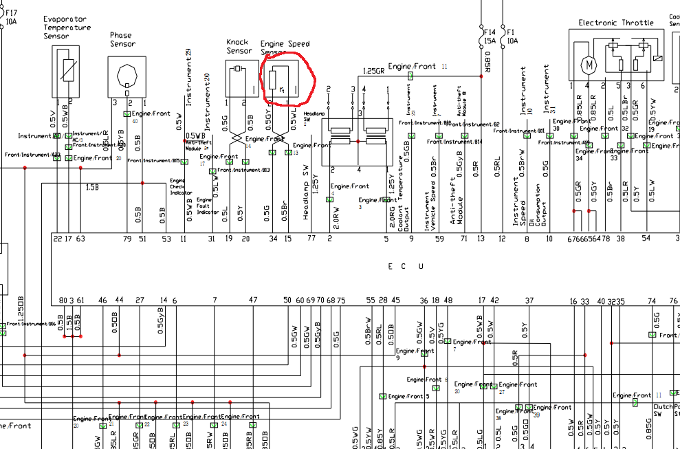

Ты слишком много хочешь)))))По русски нету.Красная схема блок управления светом,там где датчик,это ЭБУ,а нижняя я сам так и не понял что за хрень :sad: :-)
Суб вересня 14, 2013 13:29
Повідомлення Re: Не работает спидометр!
В любом случае,датчик идёт на ЭБУ и пред от него гореть не будет.

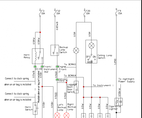

Самое интересное,что датчика заднего хода я так и не нашёл.Блин самому интересно,ща буду на работе сидеть,покапаюсь,авось найду.Но по схеме ясно,что пред 12 только на датчик скорости идёт.Хотя китаёзы могли и нахимичить.

Схемы в книге и мануале разные и по-моему ни одна не соответствует действительности. То что где-то коротит в проводах - это однозначно.

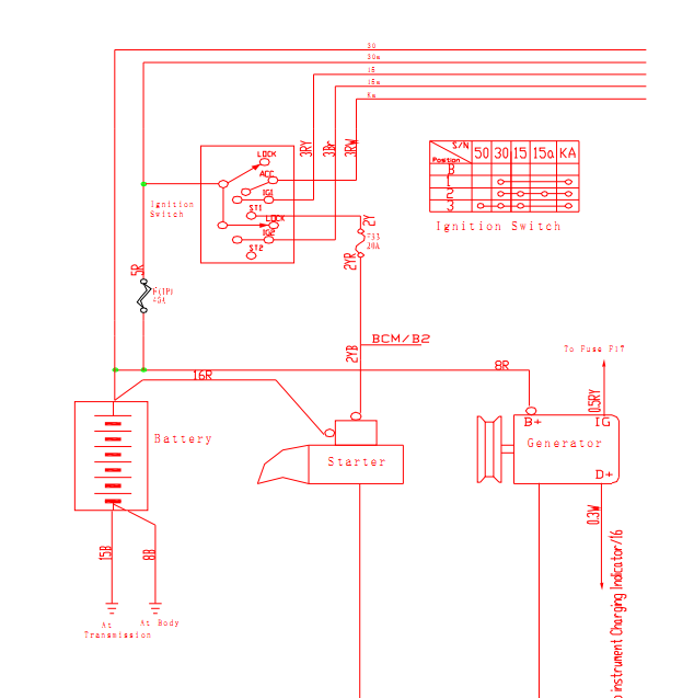

Да не надо никуда ехать. Надо искать на месте. На схеме, что прислал Яша, видно, что через предохранитель 17 питается и регулятор зарядки и датчик скорости. Скорее всего это схема тоже не соответствует действительности, но как вариант, возможно, что и реле-регулятор и датчик скорости сидят на одном проводе. Значит надо попробовать зарядить аккумулятор, отключить провод от генератора и поехать. Если датчик скорости заработает, значит уже смотреть генератор.

Система пуска и подзарядки на предыдущей странице. Но эту схему прслал Малыш, а не Яша. Извиняюсь, напутал немного.
