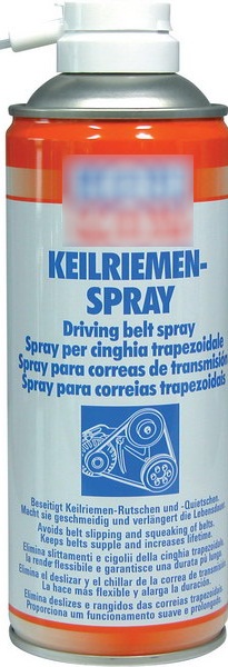

Как определить достаточное ли натяжение ремня без опыта в этом деле ?
Гугел предлагает много вариантов.
Можно попробовать
или аналог

grandfather написав:
...Гугел предлагает много вариантов...
Непоганий продукт, бо Гугел зачасту пропонує Фуфел.
