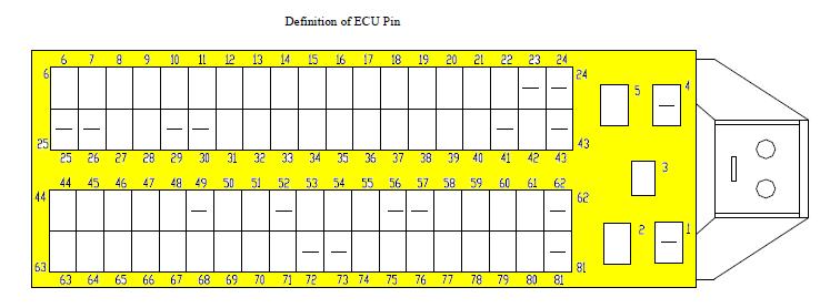

подскажите пожалуйста где взять распиновку ЭБУ. и как сделать быстрый сброс этого контроллера? добрые люди подсказали "нужно снять провод с 12 контакта и посадить на 13 контакт ЭБУ". но вот перепроверить не помешает
Вів жовтня 14, 2014 9:57
З нами з: Пон січня 25, 2010 0:12
Повідомлень: 108
Звідки: Ясиноватая
Автомобиль: Amulet, Jaggi
Повідомлення Re: FAQ Chery Jaggi (QQ6)
На наших машинах стоит ЭБУ Kefico, аналог 7.9.7. Распиновку можно взять примерно отсюда http://www.chiptuner.ru/content/pin_accent. Или вот вложил файлик
Сер жовтня 15, 2014 11:26 ICQ
mm_osman написав:
распиновка колодки подключения ECU
Сер жовтня 15, 2014 13:14
З нами з: Суб листопада 03, 2012 14:05
Повідомлень: 20
Автомобиль: w210
вот, спасибо! теперь еще насчет сброса?
