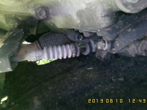

Вот тросик и пыльник(остатки),которым уже 97600 км.

Это зачем прислал? Он у тебя порвался еще 2 года назад.
Кстати, все так переживают за порванный пыльник, ищут аналог и долго ездят с рваным, а тросик рвётся таки в салоне, где чисто и сухо.

chubarevsg написав:
Кстати, тросик рвётся таки в салоне, где чисто и сухо.
А тогда чего народ заморачивается по поводу пыльника?Если бы я не читал эту тему,то не купил бы себе запасной тросик.А то у всех чего-то рвётся он.В общем просто подстраховался :D

На 1.3.Как только рвется пыльник,то сразу начинает заедать.
Закономерность однако :-)
Я понял почему у СУХОВА все ГУД.
Потому,что выпускной коллектор ,находящийся рядом с пыльником дает некий баланс температур.
Способствующий долговременному использованию тросика на модэлях ДЖАГ с мотором 1.1 :-D

Скурпулёзно подмечено! После поездки у них тросик быстро высыхает от горячего коллектора и не успевает заржаветь. Молодец Юра!!!

chubarevsg написав:
Но быстро замерзает,когда днём лужи ,а ночью Мороз Иваныч гуляет :D С утра педалька не нажимается и приходит на помощь черенок от лопаты :-D

А если кроме шуток,то в твой пыльник порваный забивается наледь .И
зимой педаль не нажмеш.Так что меняй тросик СУХОВ.
