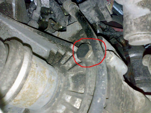

Вчера был на СТО. Проходил ТО 1. Попросил мастера показать пробки коробки передач. Выкладываю фото.
Всем привет, 45000 тонн пробег, масло в коробке ни разу не менял. Завтра собираюсь замутить эту процедуру сам. Вопрос : на этом фото реально сливная пробка ? Если да, то какой ключ нужен, чтоб её сорвать. ?

Не помню,но если есть набор ключей,то подбереш сам. :)Однако мой тебе совет.До 60 туда не лезь.Не надо. :bye:

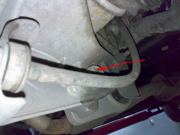

Вопрос №2 : это реально заливная пробка, если да, какой ключ нужен? И как лучше залить масло, какое устройство соорудить ?

Та отож, набора нет. Для каждой процедуры самостоятельного ремонта кукундера, всё приобретаю по одному ключику=)

вчера менял масло,ключ на 24

Менял масло на 40 тысчах, размер ключей не помню, но заливную воронку сделал из 2л бутылки.. отрезал дно, в пробке пробил отверстие и вставил трубочку 8мм диаметром и длиной 1м, взял помощника (поддерживать систему ))) ) и почалось ) что-то около 2 литров вошло ))).

На коробке сверху есть небольшое отверстие закрытое пдастмасовой пробкой. Заливать удобней чем снизу, только фильтр воздушный нужно снять .

ГЫ-ГЫ-ГЫ.Плоскогубцами вытащи эту пластмассовую пробочку и залей с помощью шприца. :-D
