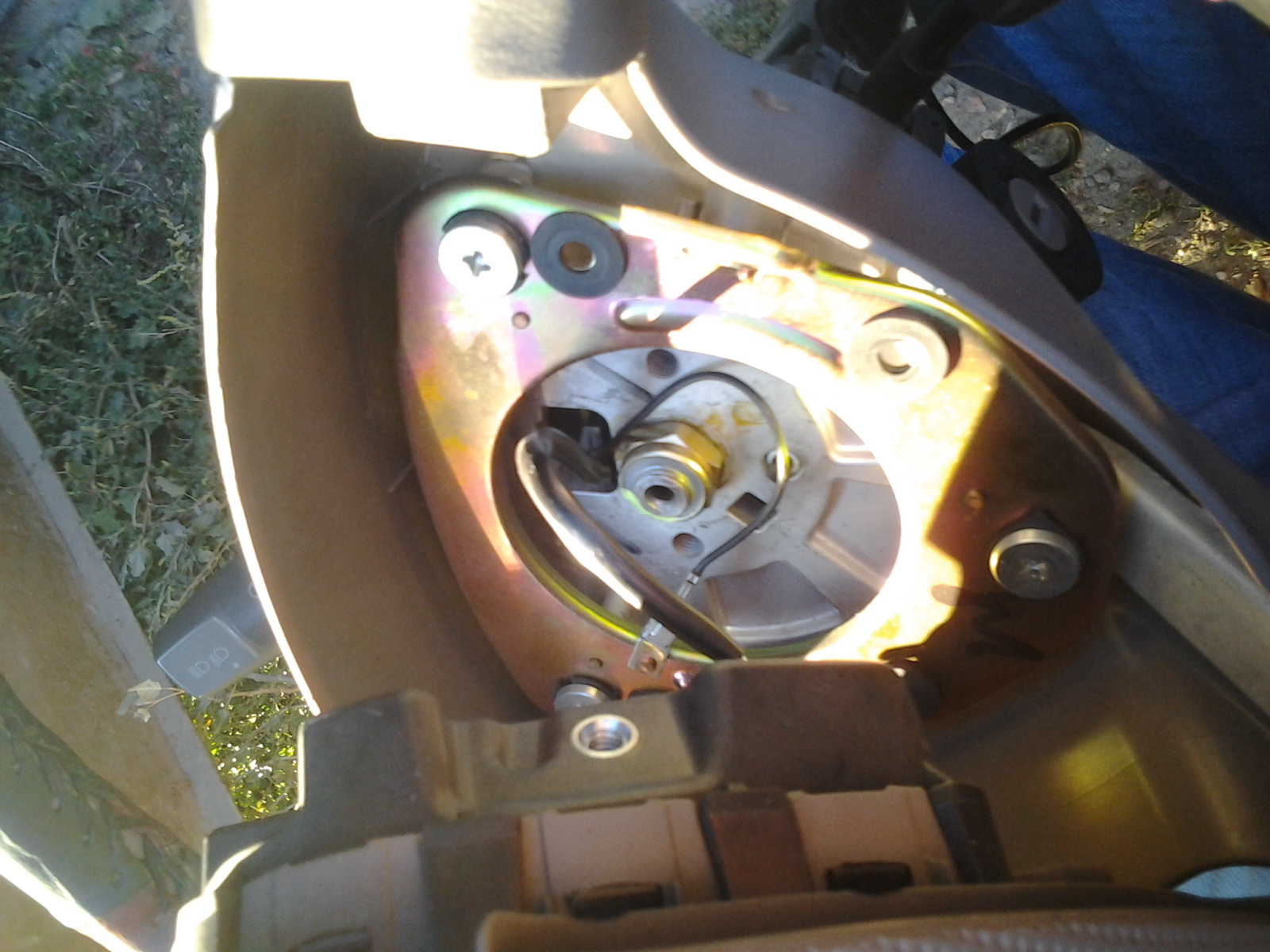

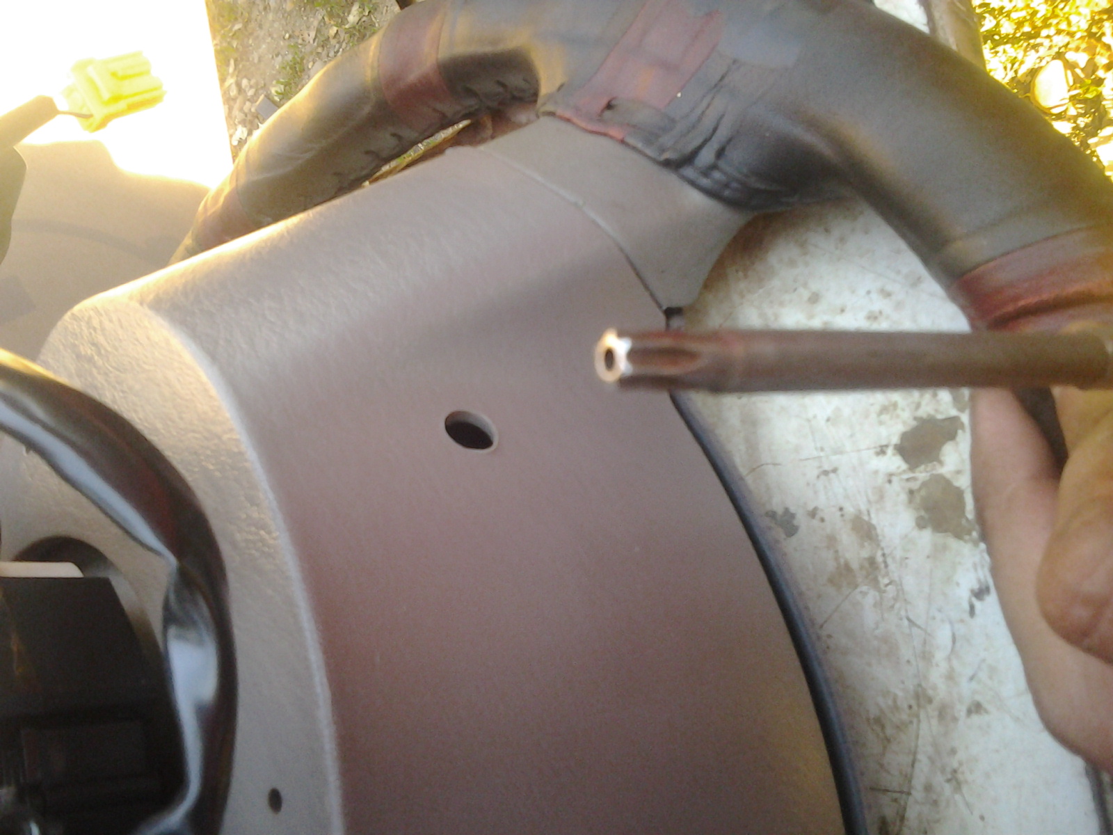

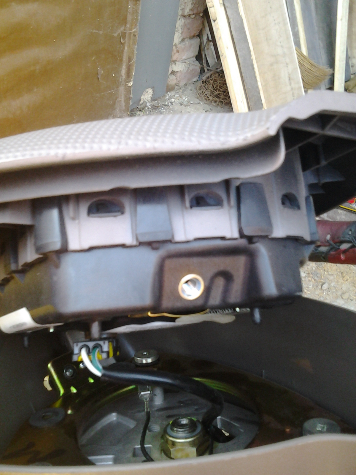

Сообщение Re: Снять руль
Что бы снять рулевую накладку с эмблемой на авто с подушкой - нужно вначале открутить 2 болта сбоку.
Фото0059.jpg [ 510.72 КБ | Просмотров: 5234 ]
Фото0060.jpg [ 552.86 КБ | Просмотров: 5234 ]
Фото0063.jpg [ 501.8 КБ | Просмотров: 5234 ]
Вс сен 02, 2012 21:56

Чисто ради интереса посмотреть что там внутри, заодно проверить состояние.

Ставил руль назад, затягивал одну из ближних к водителю гаек, потянул за ключи и болт лопнул и срезался. Вот и качество металла.
