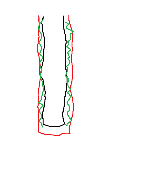

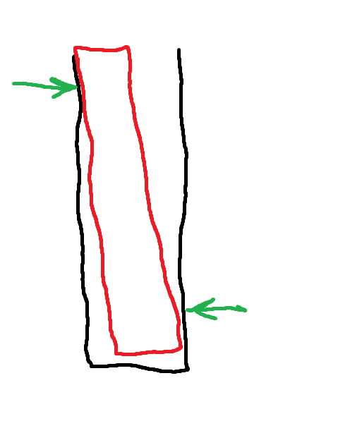

на что показал и куда повелись?Яков ,ты вроде грамотный мужик,но всё из тебя клещами вытягивай.Что не нравится,что хорошо,может,я ,слабоумный,потратил время,насверлил кучу дырочек,испортил драгоценные пружинки и все зря,но тогда будет отрицательный опыт и мы с уверенностью скажем,что это фуфло.или ты ездил на таких ланосах,шевролетах и с уверенностью можешь утверждать ,что проблема этим не решится?мне ,допустим посоветывал знакомый механик(я у него не ремонтировался,только консультации,после этого полез в нет и там куча положительных отзывов с картинками......а тут Яша - Да уж.Один идиот это сделал и показал,а все повелись.

Я не катался на этих машинах.Пальцы в суппорте должны ходить свободно,а не тереться об стенки.

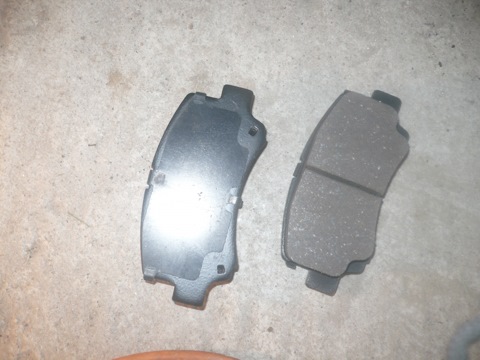

Яша, а у тебя какие тормозные колодки? Те шо попроще, или те шо с выеб.нами?

Вот мои колодки

яков12 написав:
200% правильно!
Проблема со стуком решается. Но появляется несколько других проблем....

balteemor написав:
на что показал и куда повелись?Яков ,ты вроде грамотный мужик,но всё из тебя клещами вытягивай.:
То что описал произойдёт не сразу.К тому времени когда появится проблемма,ты и думать забудешь о пружинках и самих пальцах.Чтобы устранить стук достаточно сделать то,что и нужно делать в таких случаях,смазать всё.

я с вами не совсем согласен,прижим есть,но врятли эта пружинка даст такой эффект затирания, наши суппорта уже висят на перекос,а пружинка притягивает в обратную сторону,ездить сейчас и ничего не слышать-очень приятно.Своим опытом ничего и никому не хочу доказать,пусть это будет ещё один способ по доработке наших машин,желающие будут знать ,что существует и такой вариант и есть отзывы, не только мои,но и других людей с большими пробегами на таких переделках и на разных машинах,даже дорогих. Пусть каждый думает и решает сам :D :D :D
