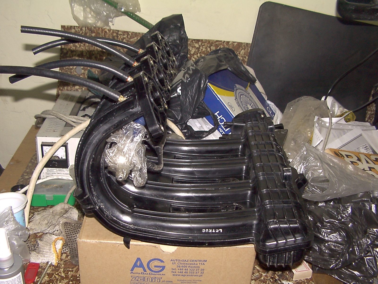

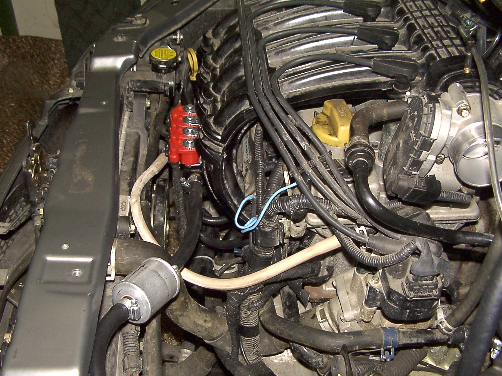

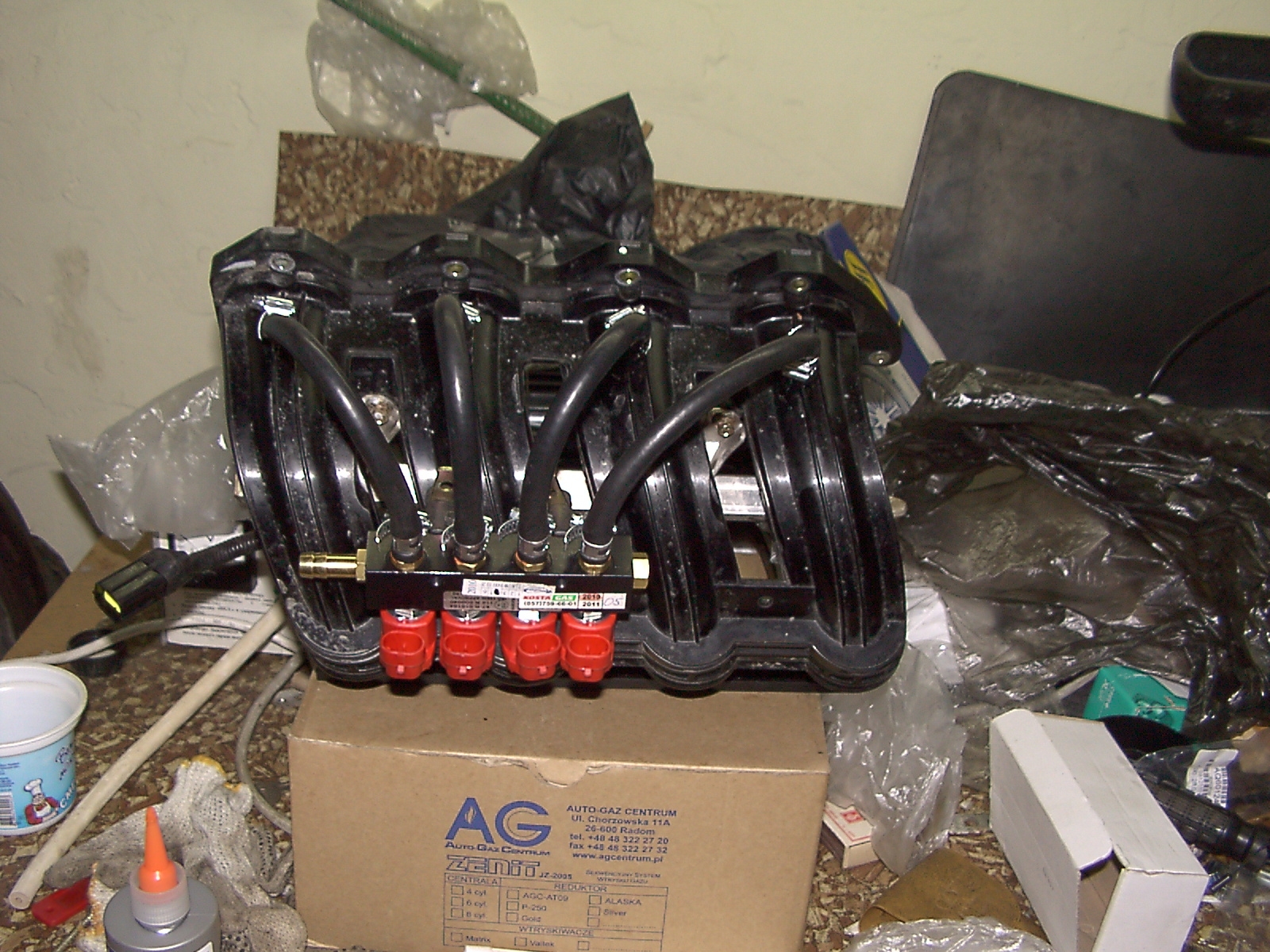

и еще. чуть выше на рисунке показано, что в первый цилиндр идет медная трубка. это что такое, то же, что и на вакуумную трубку регулирования (засверливали в коллектор и идет на редуктор с МАП) или еще какая приблуда?

На работу двигателя на бензине эти вставки не влияют.

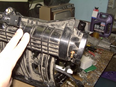

Это фото не вашего двигателя, а потому не смотрите на то, как там сделано. Для большинства ГБО МАП нужен, но штуцер для него можно ставить во впускном рессивере, а не канале первого цилиндра. Кстати, на многих двигателях есть штуцер во впускном коллекторе, к примеру, для отсасывания выпускных газов из картера двигателя... вот его и можно будет использовать установив нужный тройник, хотя этот вариант не столь правильный.

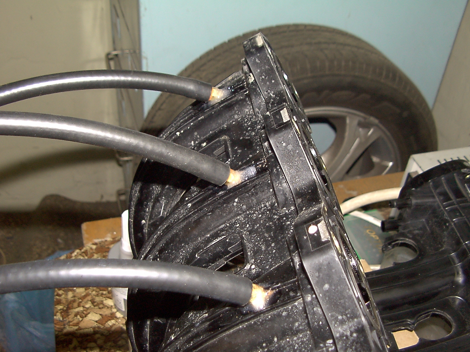

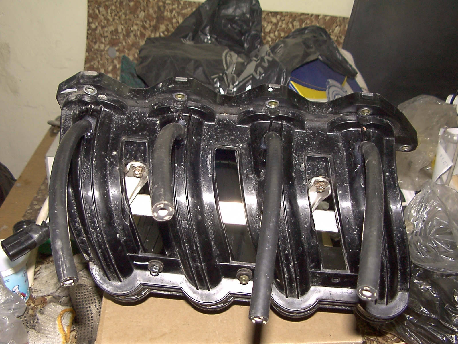

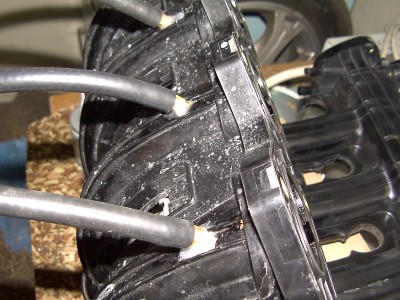

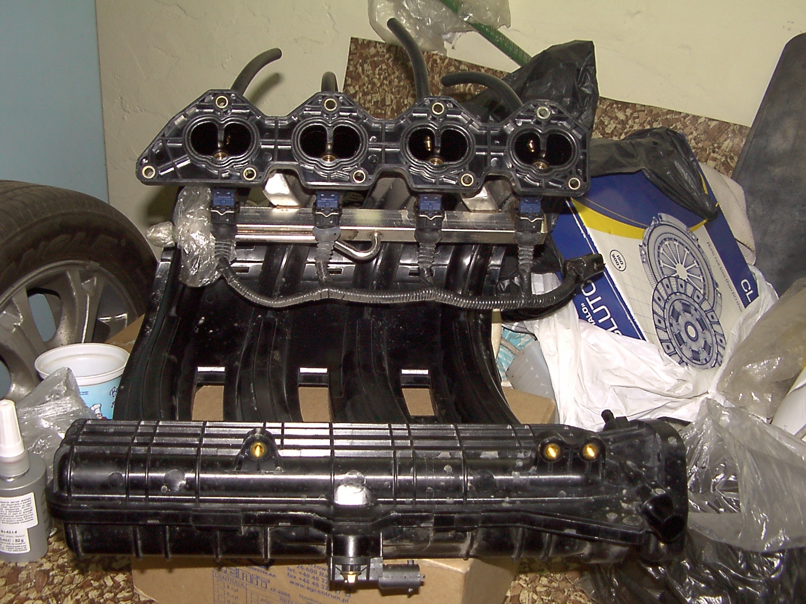

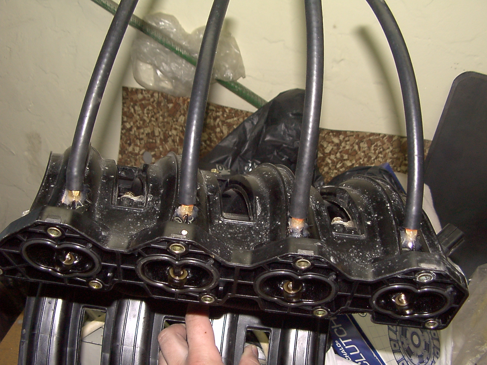

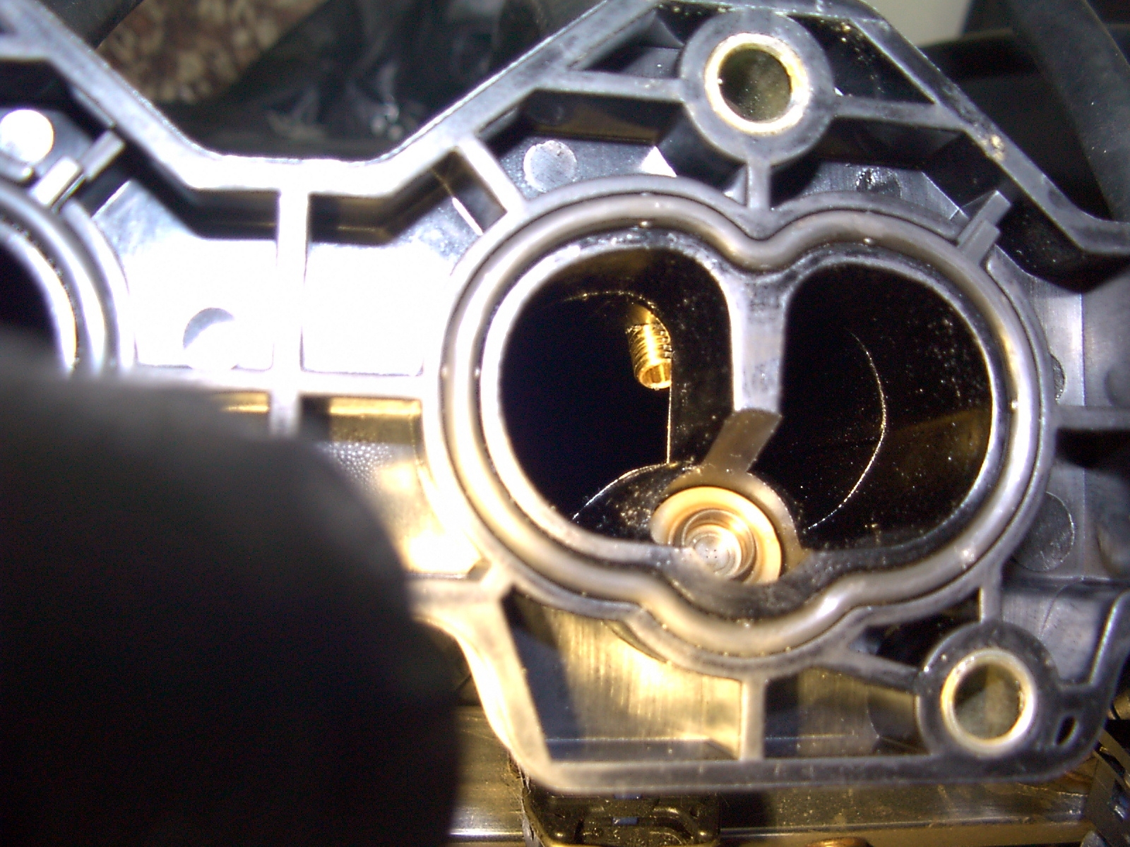

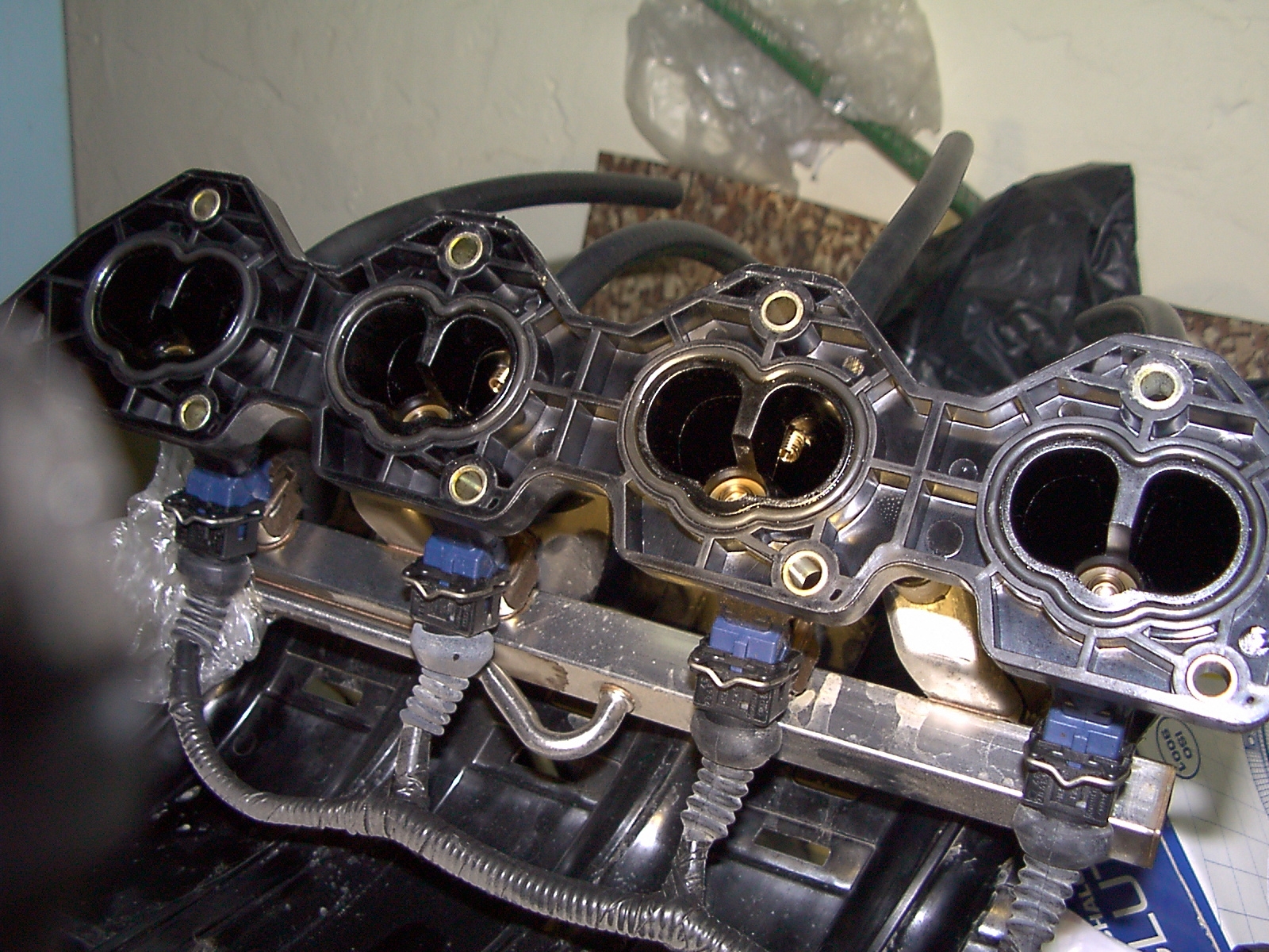

в джагге, если снять впускной коллектор, видно, что на каждый цилиндр идет 2 канала, видимо из-за особенности конструкции двигателя, он же 2х распредвальный. так бензиновая форсунка стоит ровно посредине и если рядом засверливать, то попадаем либо в один канал, либо в разделительное ребро по центру (граждане, я говорю о двигателях с металлическим коллектором, но думаю, что в пластмассовом та же хистори). я засверлил их напротив бензофорсунки, т.е. в собранном виде на двигателе подвод газа получается снизу.

У меня всверлилисьгде то на уровне кришки радиатора. Росход город 10-12, трасса в раене 10 и ничиво неможем поделать вот уже год. Может кто что подскажет. Фотки есть в такойже теме здесь

И одна просьба сбросьте фото вашей врезки

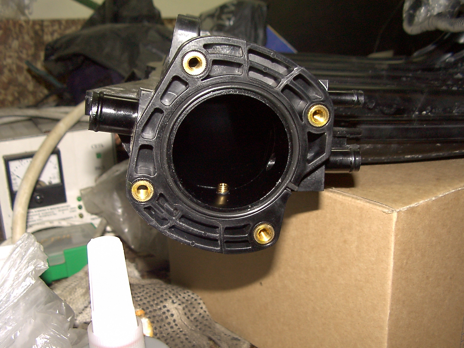

Для Jaggi(uar).

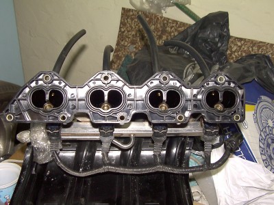

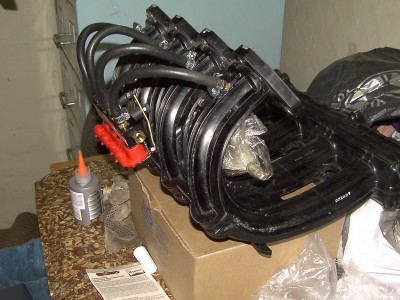

Выкладываю врезку не в личке, может еще кому пригодится.
Чет грудня 11, 2014 10:49
Повідомлень: 788
Автомобиль: QQ613 + ГБО

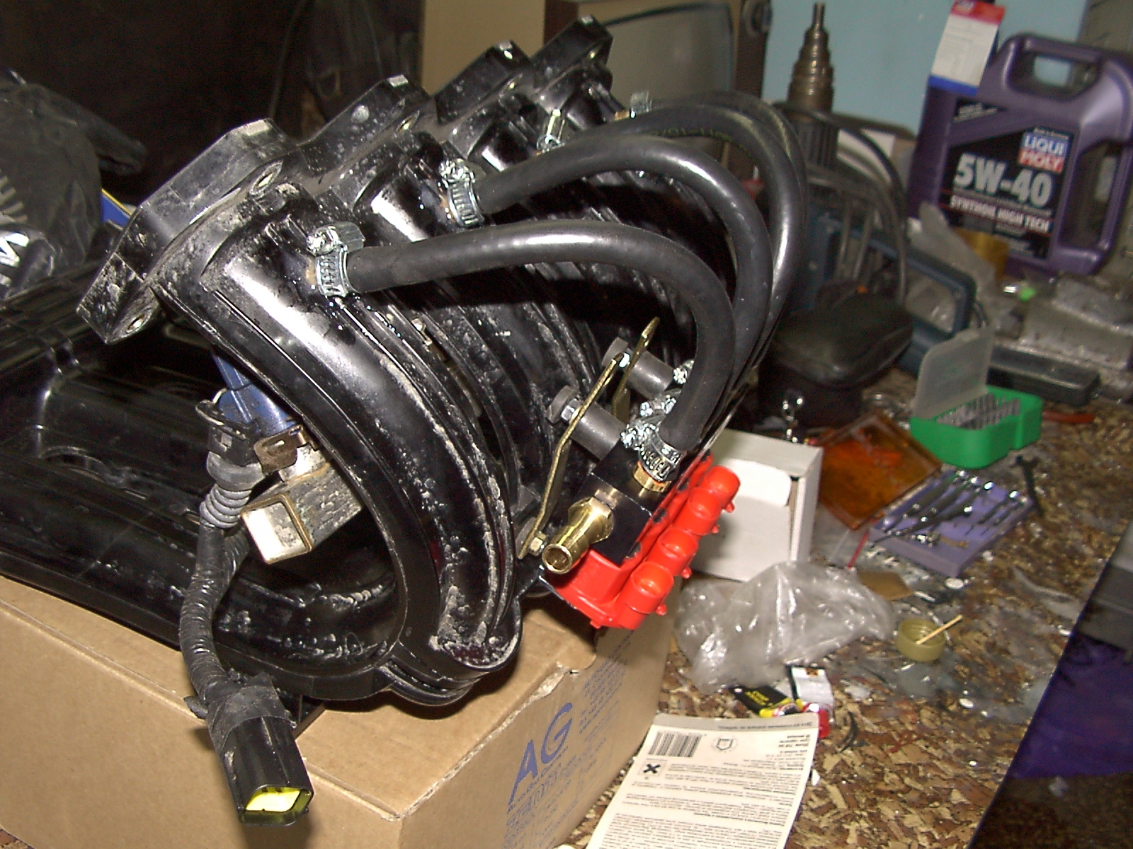

Повідомлення Re: ГБО на Джагги
еще

Всем привет, если не сложно можно фото или описание к каким трубкам печки и как подключен редуктор, а также если подключались к лямбда-зонду то как и куда :( И еще чем это таким белым обмазаны штуцера (КЛЕЙ???)
