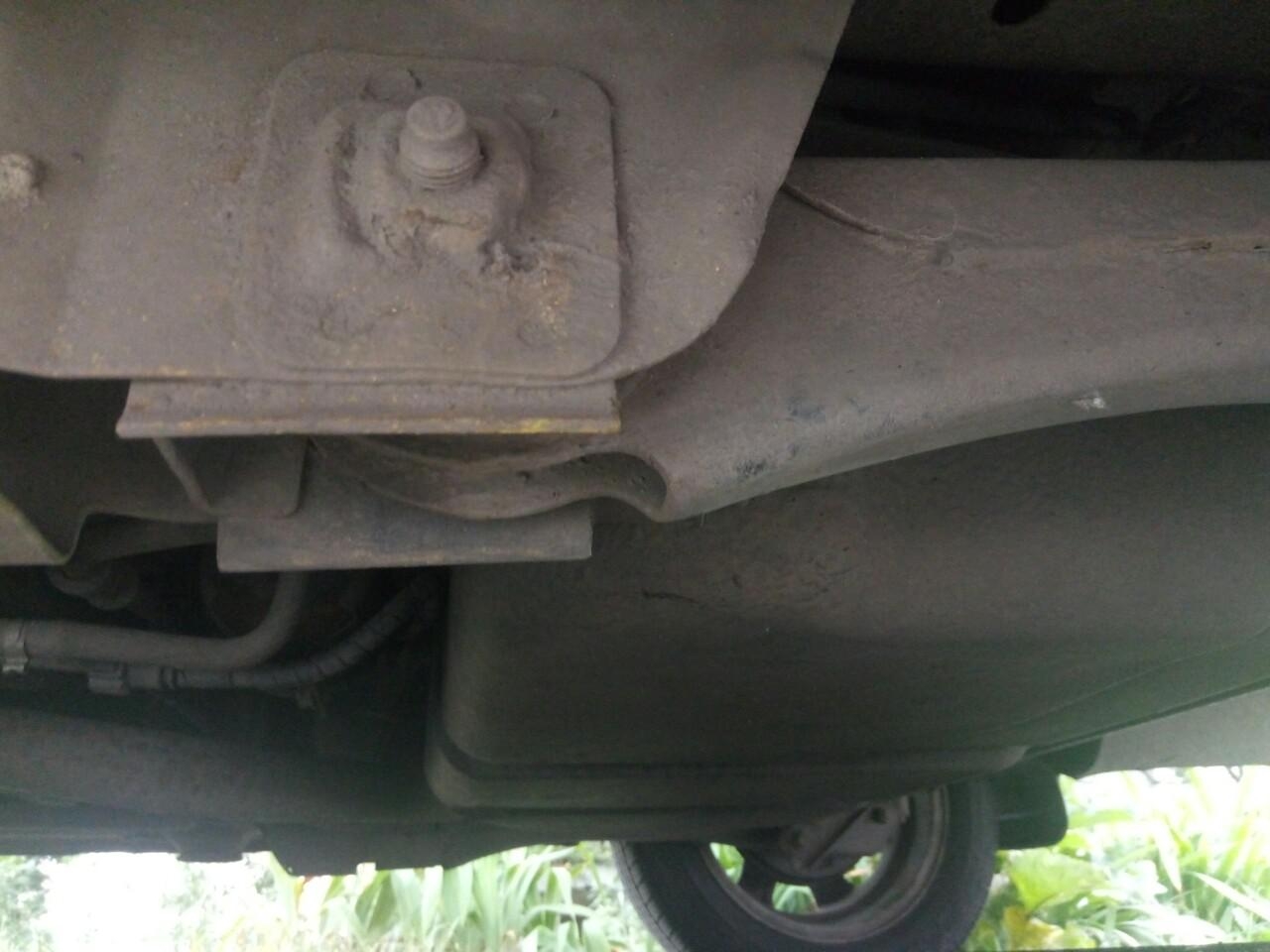

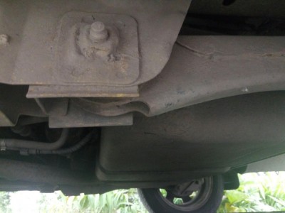

Господа-товарищи! Большая просьба - посмотрите на своей Jaggi, закреплен ли гайкой болт переднего сайлентблока (не тот, который бинокль) заднего продольного рычага?
Через неделю после смены этого сайлентблока полез под низ, мой взгляд остановился на голом конце болта (гусары, молчать!), торчащем из рычага. Я как-то не уверен, что так и было, и что так и надо.
С другой стороны, в каталоге Jaggi к этому болту нет гайки. Там еще резьба 1,25, из магазина простая гайка не подходит.
Кому не лень, пожалуйста, нагнитесь и гляньте, пощупайте, есть там гайка или нет. Гляньте с двух сторон, с лицевой стороны может находиться головка болта. Хотя, по книжке, головка должна находиться с внутренней части.
Спасибо заранее!

левый рычаг

Дополнительной Гайки нет.

гайка приварена. на фото видно
