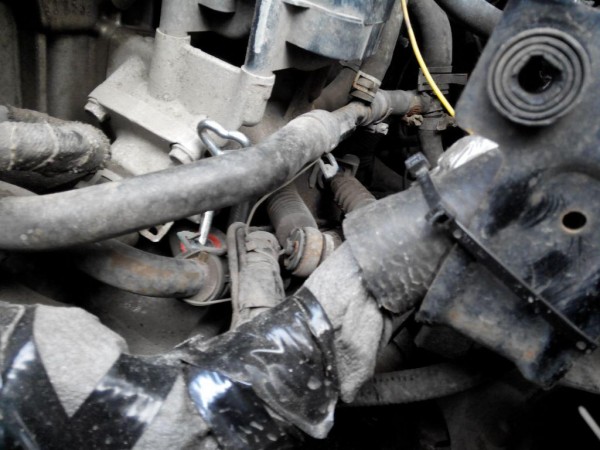

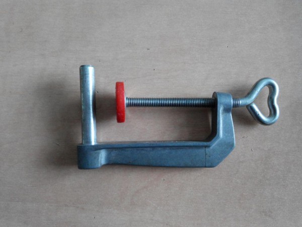

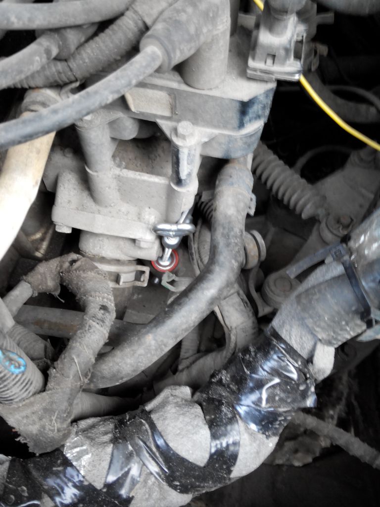

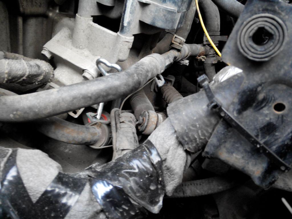

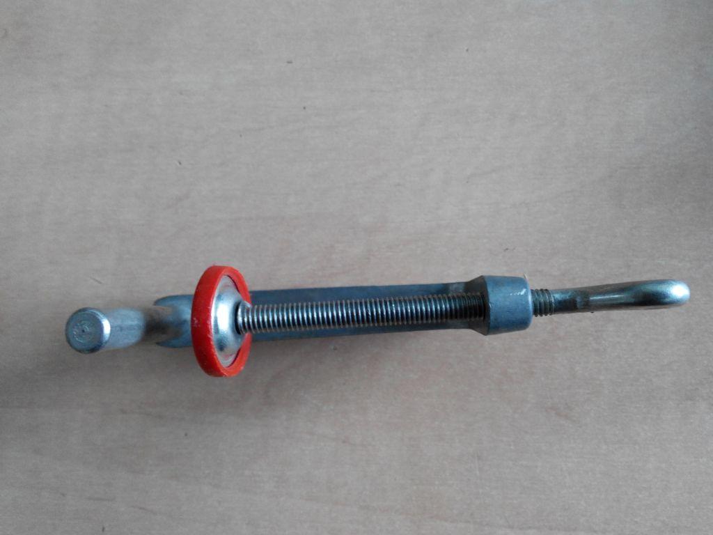

По примеру Кимоводов пережал патрубок "малого круга" термостата, по теории через печьку пойдет больше горячего тосола, посмотрим.
Вів січня 28, 2014 17:47
Повідомлень: 788
Автомобиль: QQ613 + ГБО
Повідомлення Re: Прогрев машины
На улице 14 - 15 ниже нуля, поездка: 16км. по городу.
Воздух из печки дует ощутимо теплее, переделка имеет смысл.
До горячего воздух так и не прогрелся, жаль.
Вів січня 28, 2014 20:34
