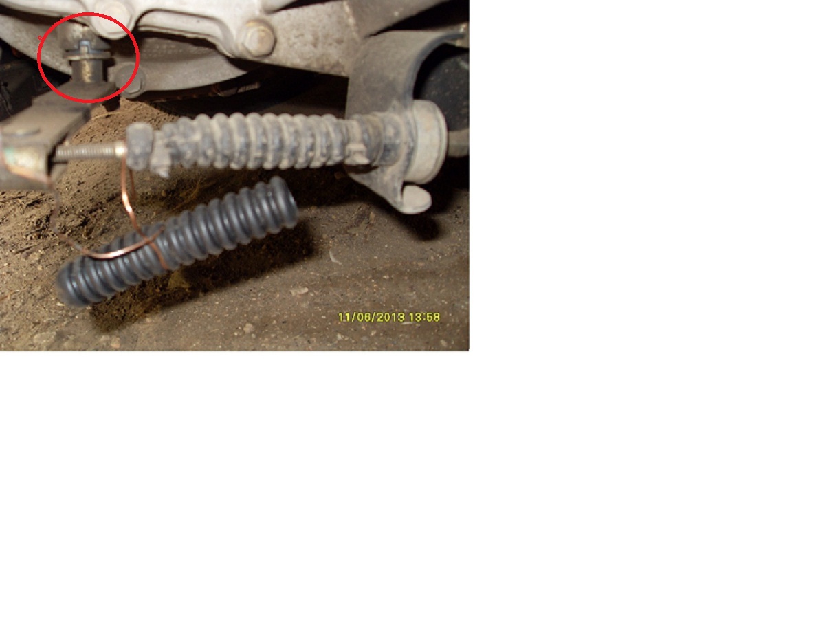

Три года назад, отдыхая в Крыму, я переломил пополам одну ласту. Решил временно склеить её суперклеем. После этого ещё два сезона эта клейка выдержала, несмотря на предупреждение изготовителя о её водобоязни.
Это я к тому, что пыльник сцепления рвётся только в передней, самой подвижной части, а задняя часть остаётся целой. Подходящего тросика на базаре нет, зато нашёл какой-то длинный. Передняя часть подходит, а задняя нет.
Вот я и решил попробовать склеить нашу заднюю и купленную переднюю суперклеем. Посмотрим насколько её хватит. Если 2-3 года продержится, то это будет отлично.
Пыльник тросика сц..jpg [ 119.82 КБ | Просмотров: 1839 ]

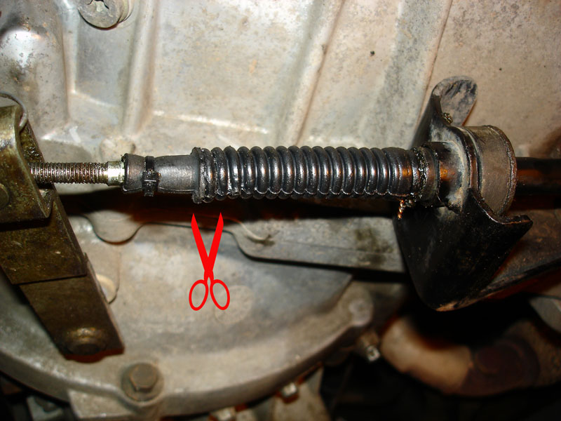

Да картинка пыталась пролезть (в левом верхнем углу крутилась перегонка и на том все закончилось), а на скрипт я и не глянул. :( Спасибо.____Вот две части моего пыльника.
Безымянный.jpg [ 122.23 КБ | Просмотров: 1969 ]

А это у меня не сильно вылез рычажок выключения сцепления ?
Безымянный.jpg [ 124.7 КБ | Просмотров: 1966 ]
Вт июн 11, 2013 21:34
Сообщения: 5709
Откуда: Харьков
Сообщение Re: Тросик сцепления
Нормально.
Ср июн 12, 2013 6:41
Зарегистрирован: Сб апр 13, 2013 8:56
Сообщения: 538
Откуда: Херсонская обл.
Автомобиль: Chery_Jaggi_QQ6
Нормально - это в смысле сильно вылез или так и должно быть ? :o :D

Сообщения: 5709
Откуда: Харьков
Так и должно.
Ср июн 12, 2013 11:45
Сообщения: 538
Ясно, понятно. Спасибо, Иваныч !! :bye:
