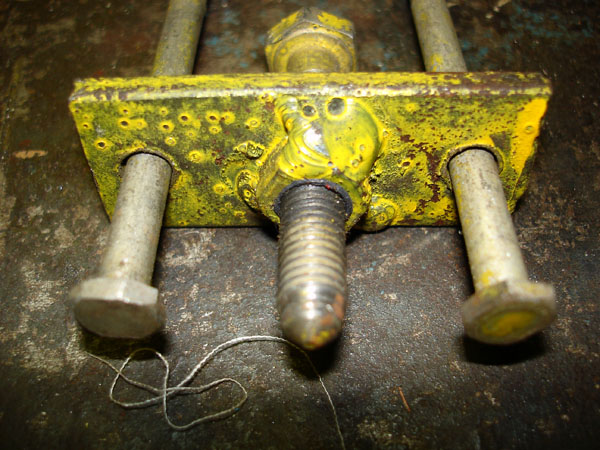

Простейший съёмник для руля. Металлическая пластинка, три отверстия, три болта и гайка. Гайку можно не приваривать.
Можно придержать ключом.
