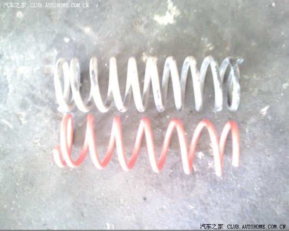

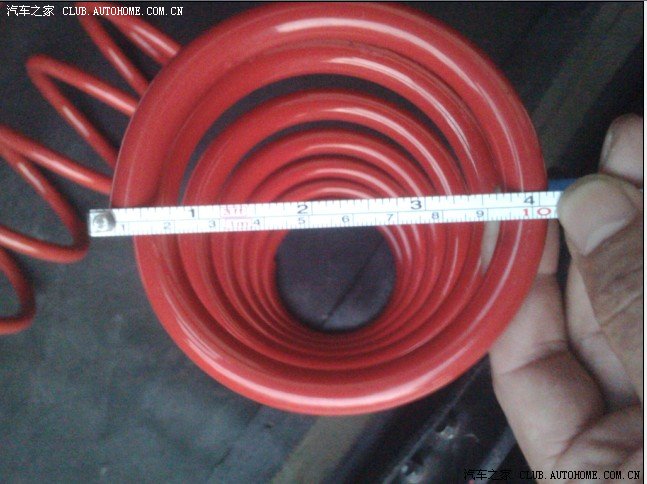

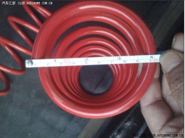

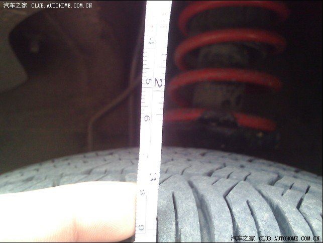

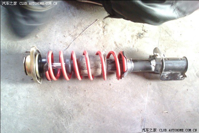

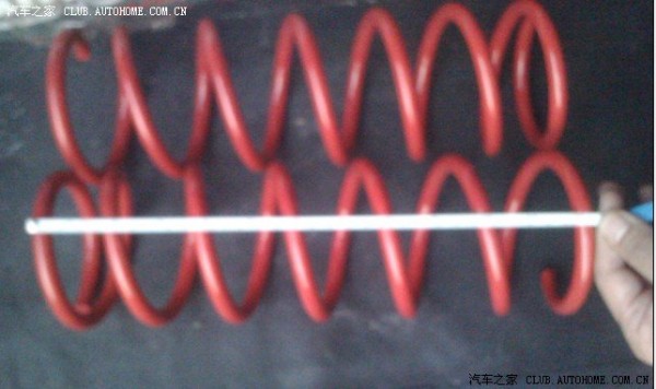

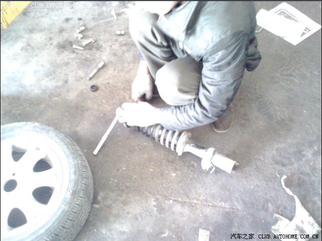

вот надыбал на китай форуме, замена аммортов, пружин на куку6 :-)
Востаннє редагувалось Hacker в Сер травня 11, 2011 5:45, всього редагувалось 1 раз.
Сер травня 11, 2011 5:20 ICQ

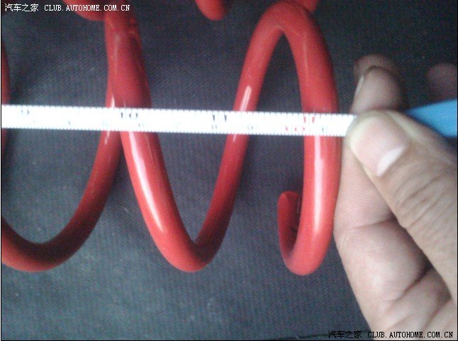

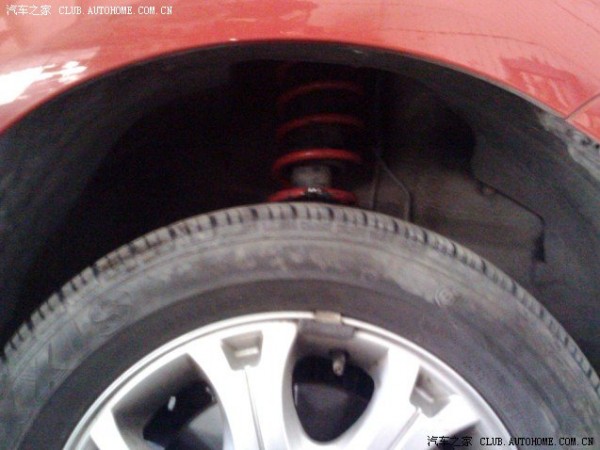

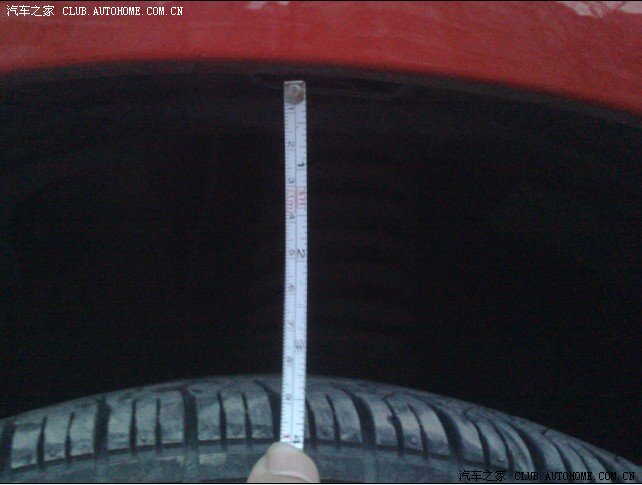

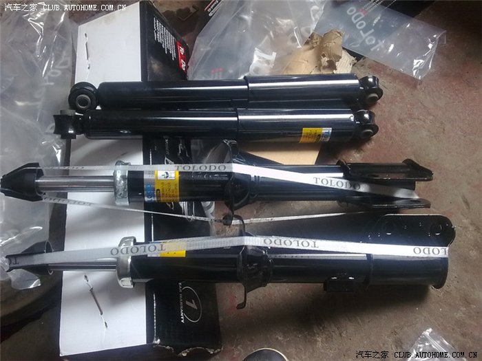

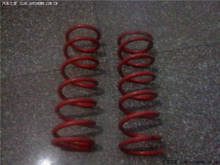

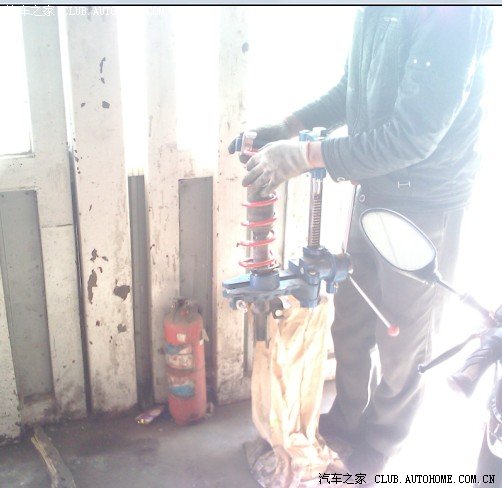

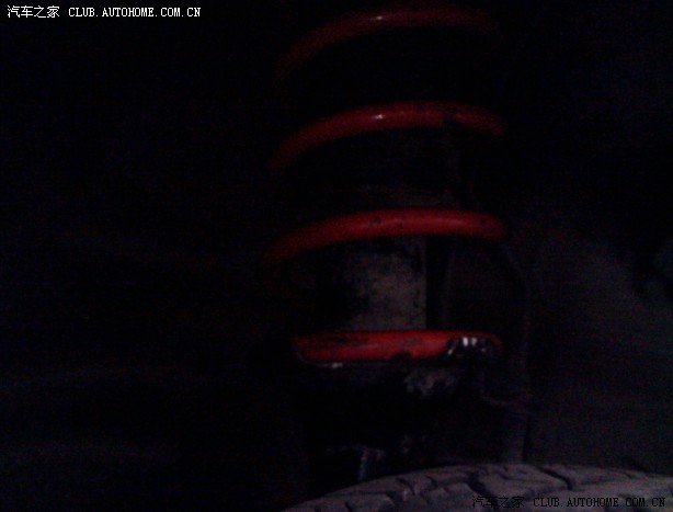

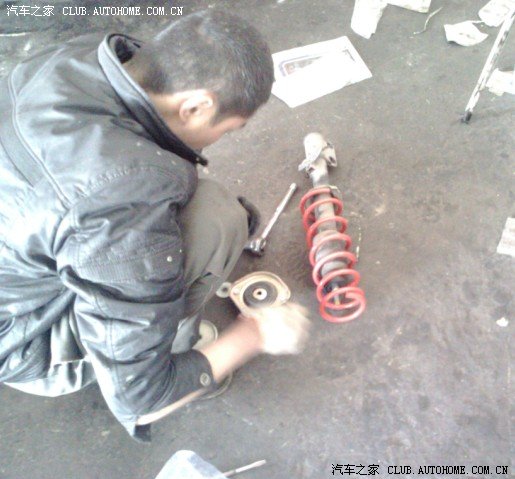

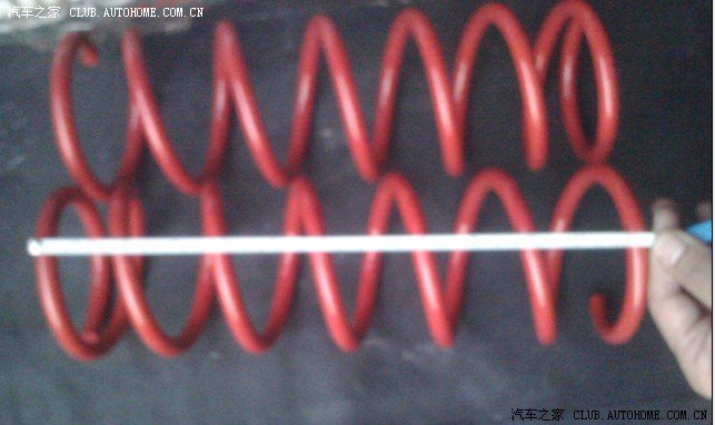

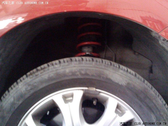

еще :)
надо регится на китай сайте, и покентоватся с ними, и наладить поставку запчастей :drinks:
недавно хотел, нешарю в некоторых симвалах :oops: :-)
Сер травня 11, 2011 5:40 ICQ
Повідомлення Re: Ходовая у Jaggi(передние стойки,амортизаторы и пр.)
Это уже 2 года назад знали. Вот только доставка из Китая кусается, а наши барыги не везут их.
Сер травня 11, 2011 12:46

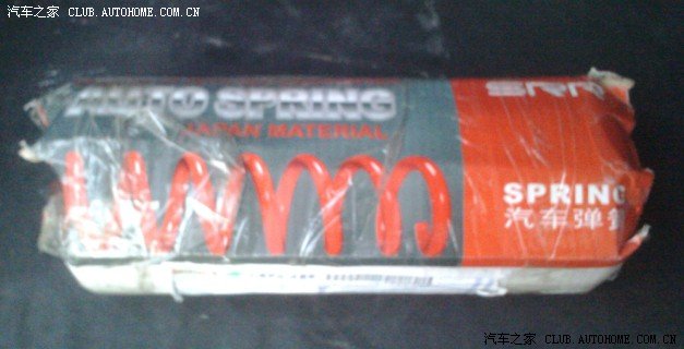

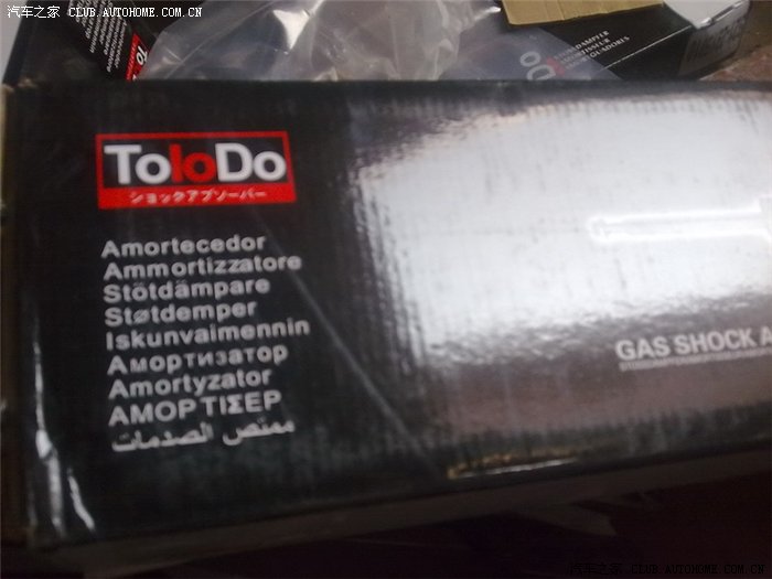

Мужики,а ведь на коробке русскими буквами написано''Амортизатор''.Зачем писать на русском.если они не постовляются в Россию или Украину? Жаль что номера не видно.
