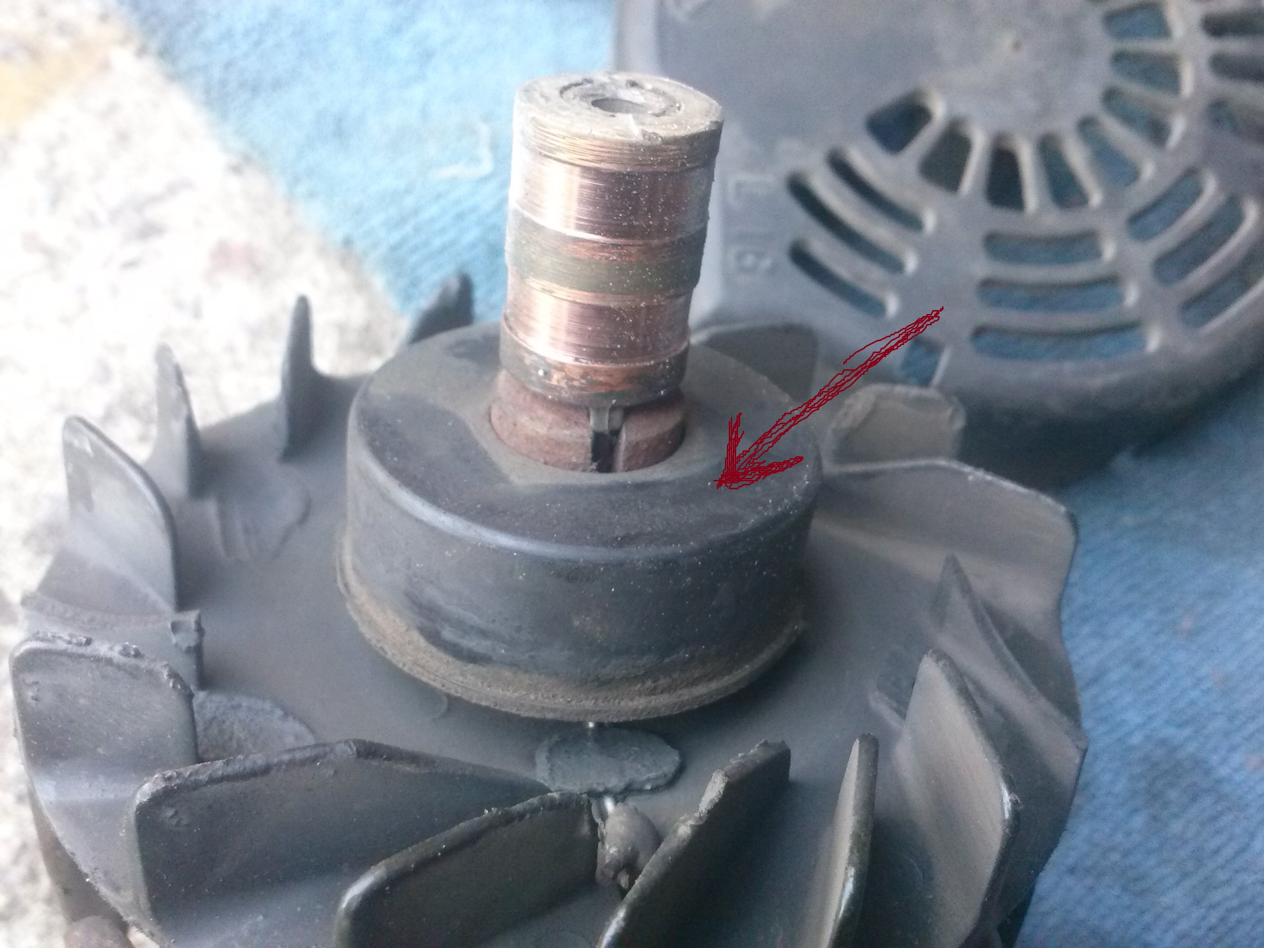

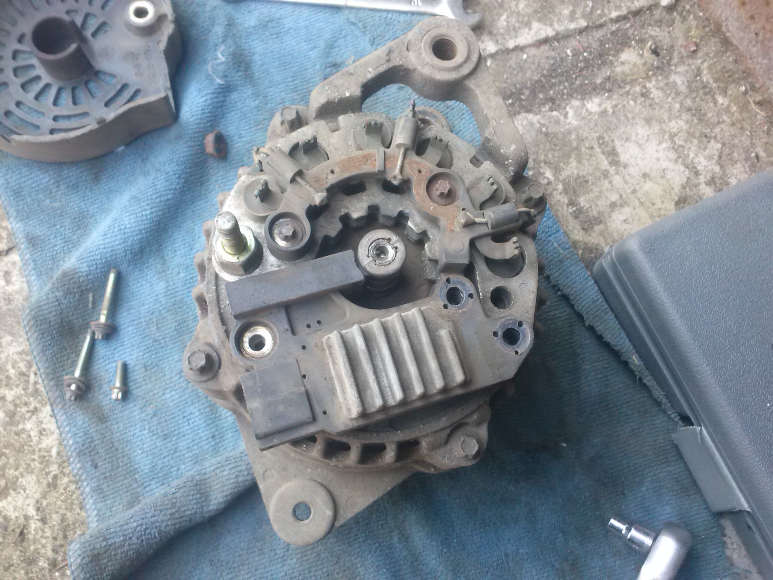

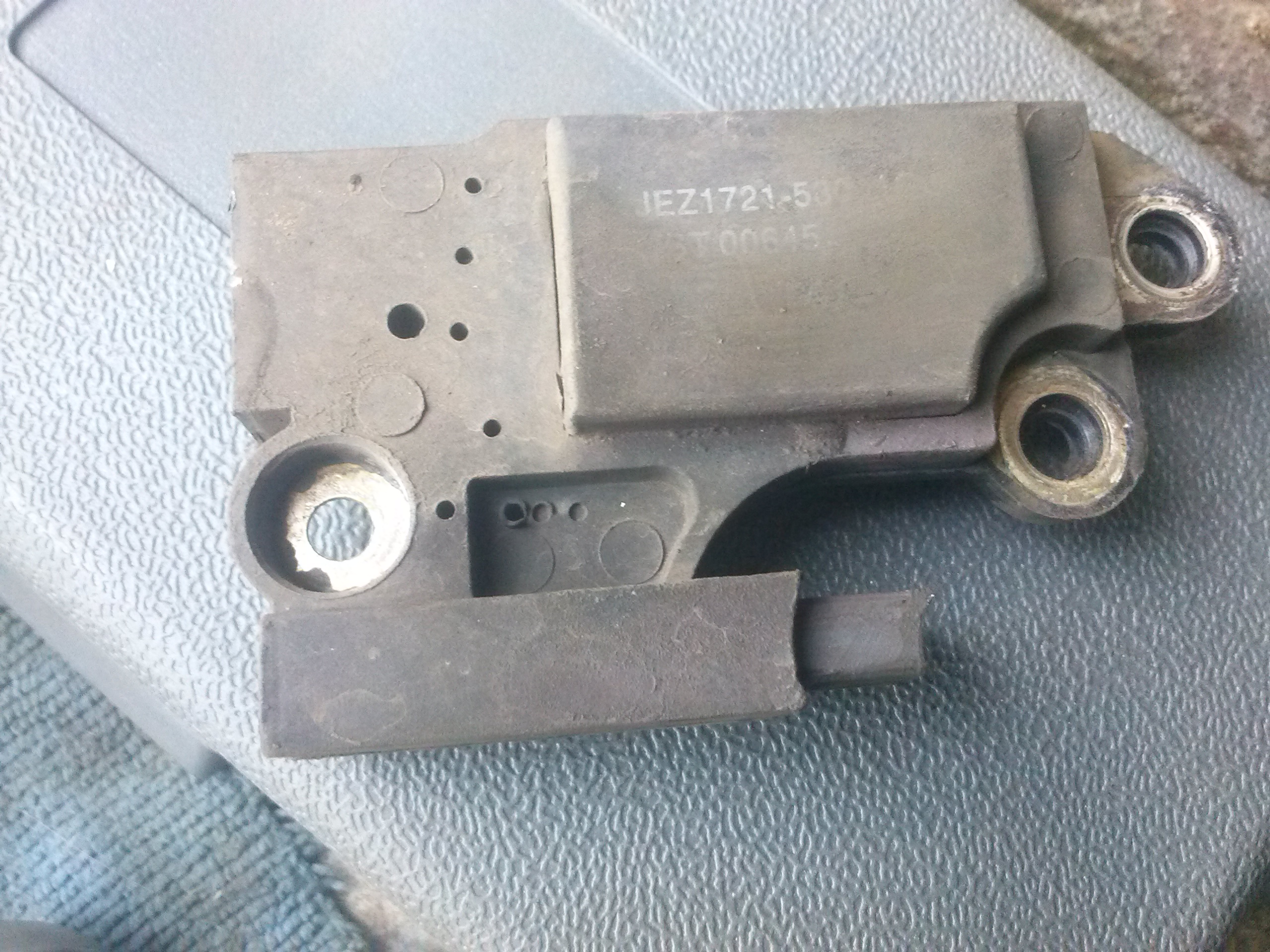

Сегодня снял генератор , снялось всё отлично с машины. и фото прилагаю разобранного генератора,

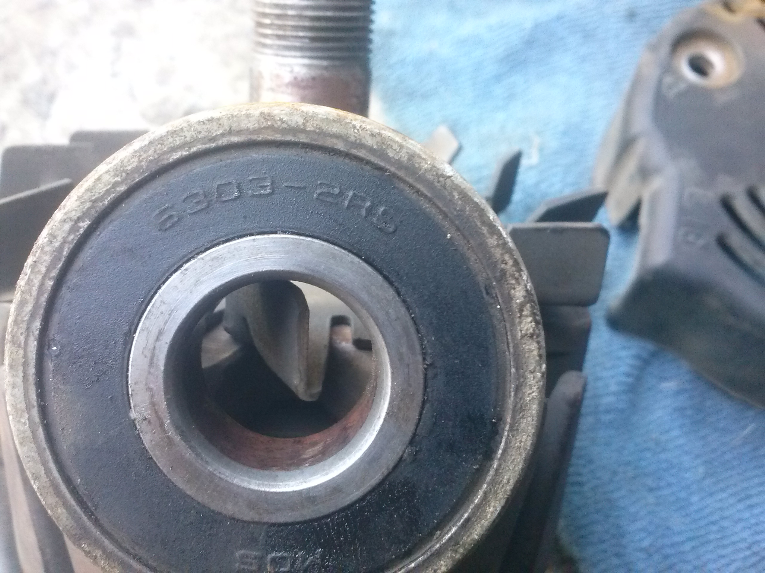

болт шкива открутил только на СТО пистолетом. Подшипник 1 большой снял и кстате Номер его не 6302,а 6303 , а для второго 6202 нужен съёмник.
Короче подшипники такие как у генератора ВАЗ 2110

И не только воды,жара от движка тоже не хило влияет.На примере Форы я прекрасно вижу к чему ведёт верхнее-переднее расположение гены.К тому что подшипники там живут в два раза дольше как минимум.По крайней мере на Форах не меняют их в таком массовом количестве,например у меня до сих пор родные стоят при 90тыщах.А здесь уже второй раз лез.
Короче передний,который я менял 4 года назад,в хлам,ещё немного и клин был бы.Задний практически в хлам,смазки как не бывало ни там,ни там.
Поставил SKF думаю лет на 6 хватит.
