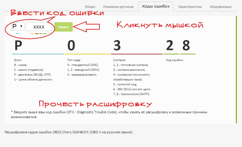

Неправильно считал ошибки или все печально... :(
Расшифровка кодов ошибки ЗДЕСЬ. На странице все излагается вполне доступным языком.
Можно посмотреть расшифровку ошибки и ЗДЕСЬ
Сер листопада 04, 2015 22:24 WWW
