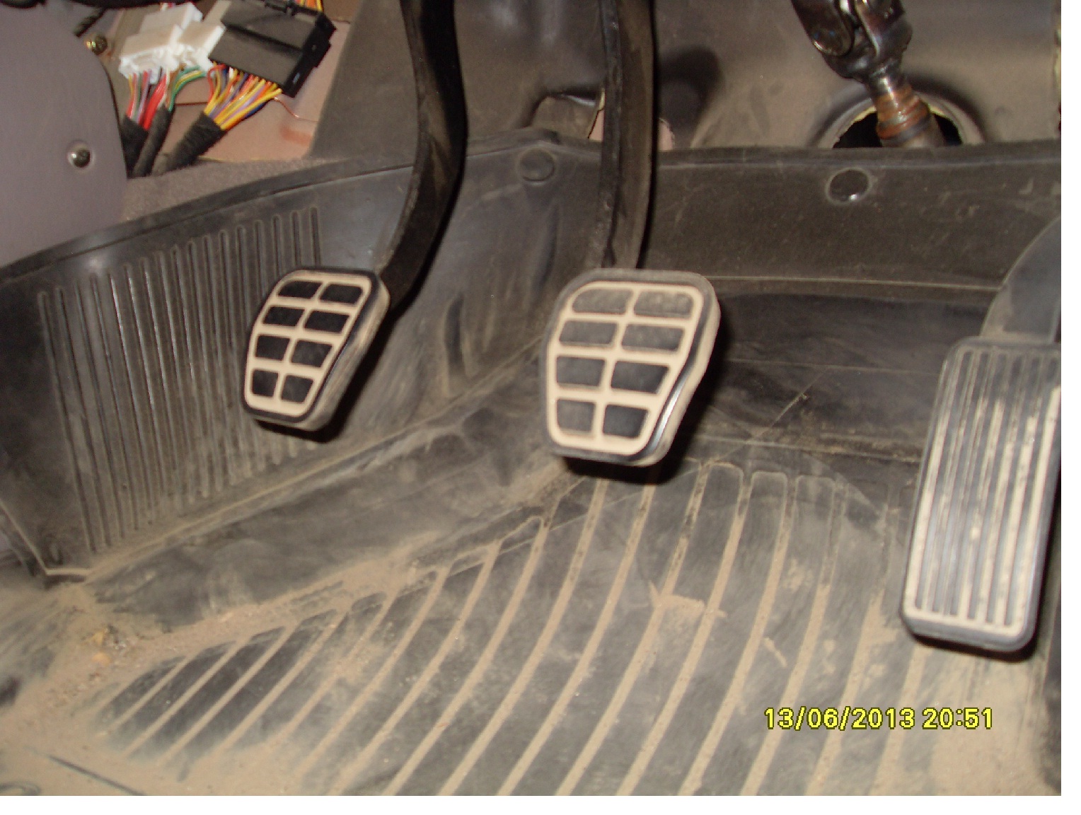

А педалька сцепления всеже должна находиться немного выше педали тормоза. :)

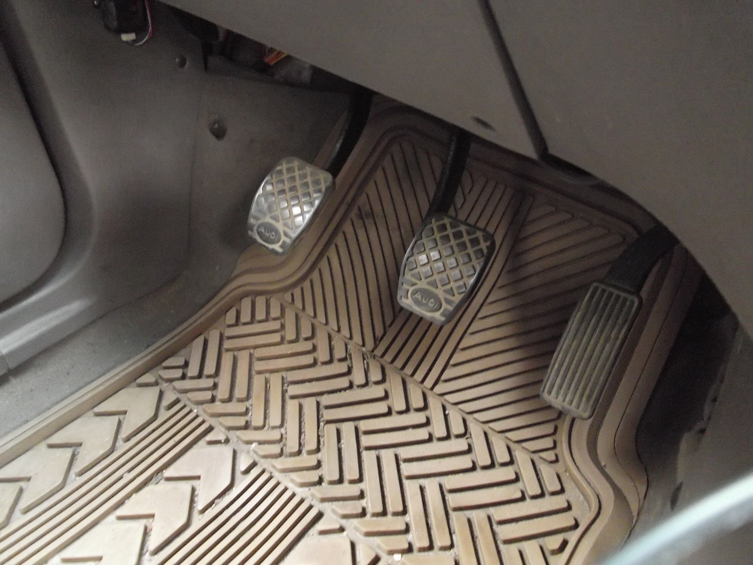

Это еще почему ? :o :D

Потому что резиновый коврик уменьшает ход педали на 5-10 мм. На эту величину и поднимается педалька.

Просто, Сережа, мы привыкли жать ее в полик (вон и я тоже - по коврику видно), но берет-то она у меня посредине хода. 8-)
