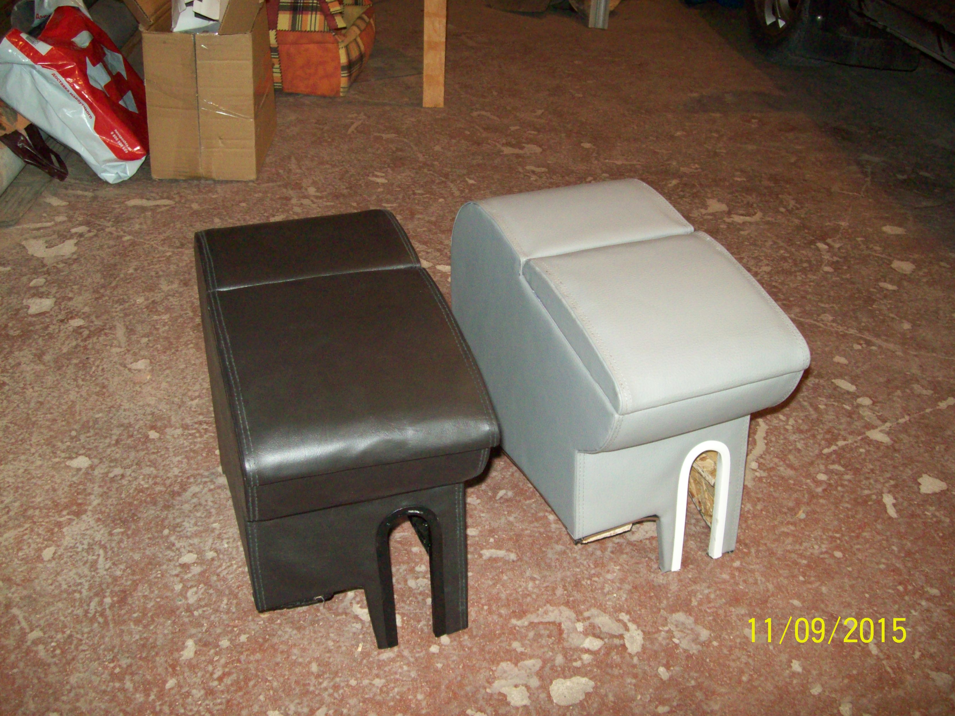

Повідомлення Re: подлокотник
ушел к нашему одноклубнику за 300
валеро написав:
Представляю второй экземпляр.
как заказать? купить? цена?
П'ят вересня 25, 2015 15:57 ICQ
я конечно извиняюсь ! Не могли бы вы мне продать за 200грн, Пожалуйста!

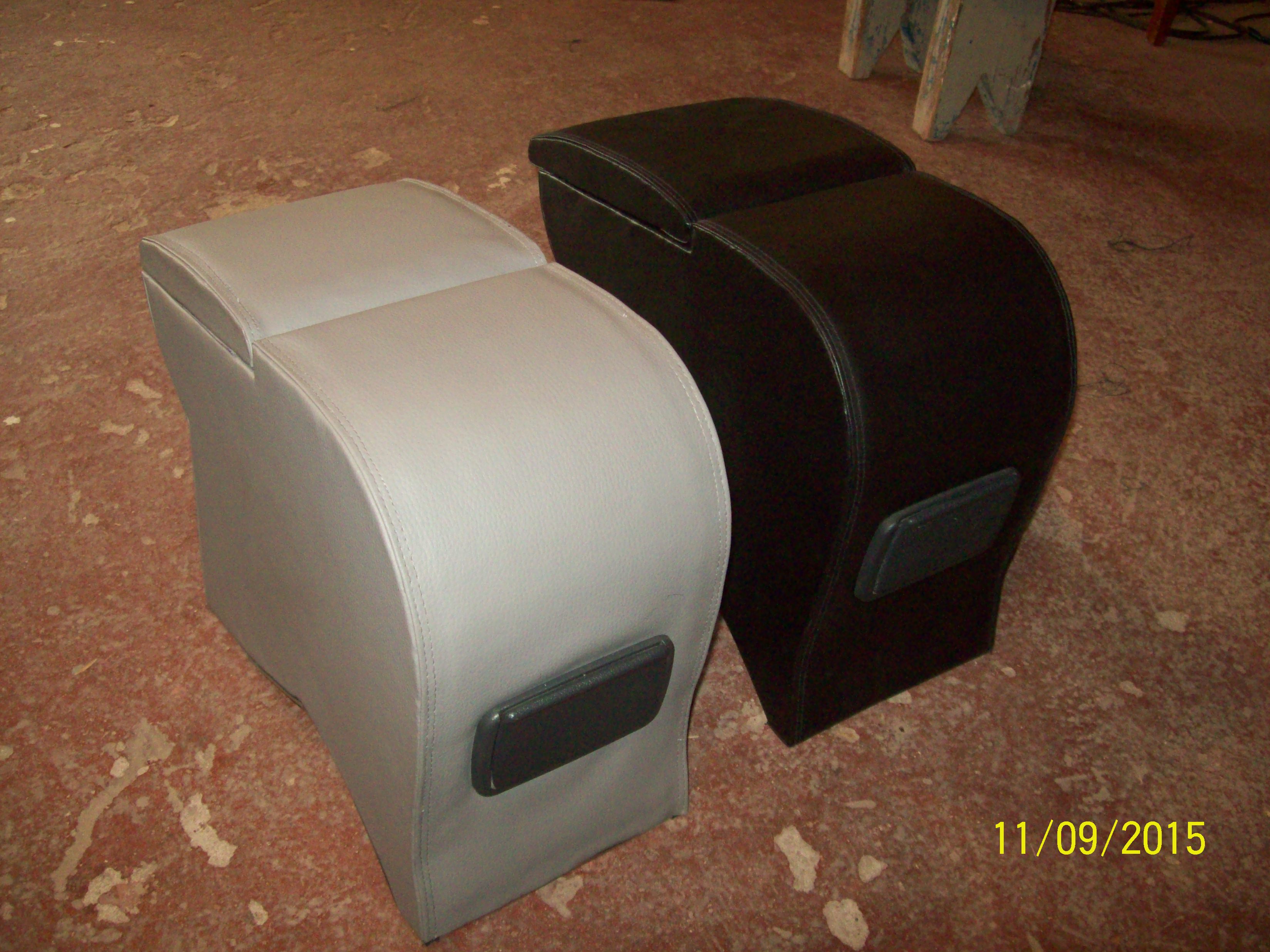

Усовершенствовал некоторые технологические нюансы,минимизировал расходные материалы,крепкость стала на 100%. В дальнейшем планирую внести незначительные изменения по "щвейному делу" и подкладочному материалу.
почем нынче сие удовольствие и плиз фото внутрянки новой модели .
Кому интересно смотрите сландо-olx/набрать "подлокотник chery jaqqi".

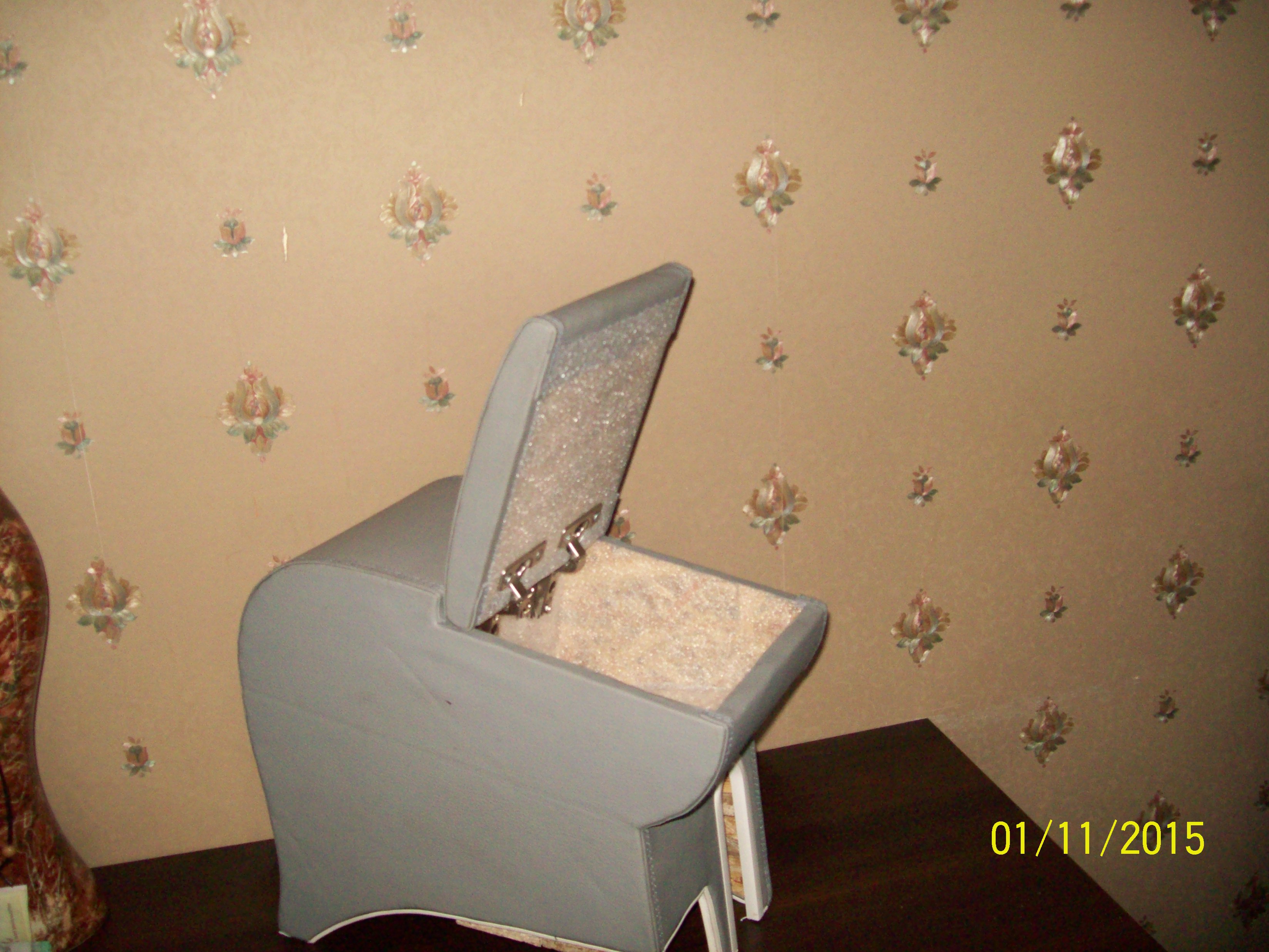

Выполняю просьбу st_sergant -фото внутрянки.
