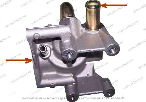

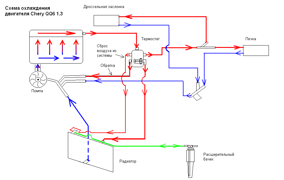

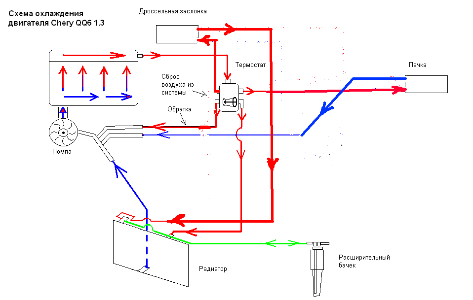

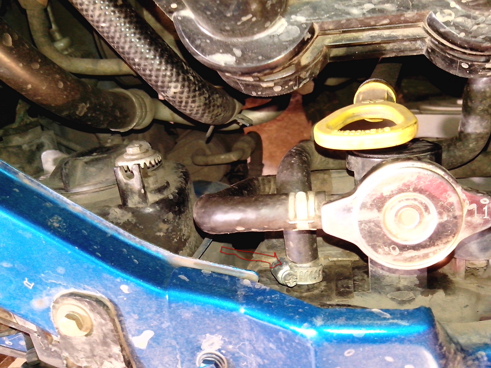

привет друзья ...я тоже пол зимы мучил печку ,и только сняв корпус термостата понял почему же она так плохо греет . сначала по теории проходной диаметр обратки малого круга у нас 18мм а обратка печки 16мм причём на ней ещё висит подогрев заслонки и сброс воздуха с термостата на радиатор (причём трубка всегда горячая ,значит она циркулирует ) :viking: ....
А когда снял корпус термостата стало более ясно там отверстие на выход обратки примерно 10мм а вот выход на ПЕЧКУ 8 мм
так какое тепло может там быть и вообшето правильно система отопления работает не так как тут нагорожено надо вход в печку заводить с низу ,так как тепло поднимаеться в верх.
я сделал :прасверлил отверстие на корпусе термостата :на печку : до 14 мм с 2х сторон . собрал термостат патрубки на печку поменял 16\16 и 16\18 прямые и поменял вход на низ. А на заслонку пустил с термостата воздушник ,с заслонки также на радиатор. получаеться купил только трубки переходники и хомуты ...вот и всё и сейчас в машине ташкент

Уважаемый Николай Казанцев ,спасибо за труды,но будьте добры,сделайте фото,хотяб уже собранных агрегатов и выложите в теме.
Просто не все смогут понять прочитав и многим понадобится визуально всё увидеть.
Люди будут вам благодарны!

Посмотрел обе схемы, прикольно получилось! И самое главное что избавляемся от всех тройников. Получается по затратам вообще копейки. А возникает вопрос: Как быстро начинает поступать теплый в солон? Какое количество времени требуется для прогрева машины и салона?

О подобных переделках читал ещё лет 25 назад. Вроде бы всё логично. Тем не менее автозаводы продолжают пускать горячую воду в печках снизу вверх. Видимо здесь есть какие-то тонкости о которых мы не знаем.
Пон лютого 17, 2014 9:44
Повідомлень: 802
Звідки: г. Одесса
Повідомлення Re: Прогрев машины
Всё логично -печку радиатора салона нужно нагреть, поэтому горячая жидкость подаётся снизу, по законам физики - горячая вода(жидкость, воздух) стремится вверх, проходя через радиатор она охлаждается и выходит. В основном радиаторе - жидкость нужно охладить, поэтому горячая входит вверху, охлаждается, и уже охлаждённая снизу подаётся в помпу.
Пон лютого 17, 2014 22:48
Повідомлень: 1469
Звідки: Russia, Kursk
Если так рассуждать, то подав горячую воду сверху, она охладится и пойдёт вниз. Тоже логично.
