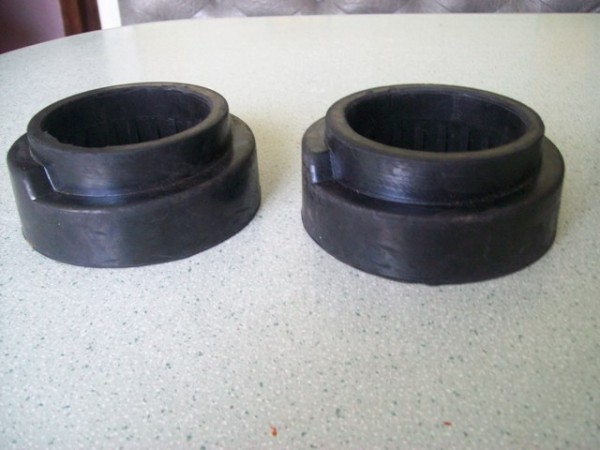

Купил сегодня жигулёвские резиновые проставки 2 шт - 20 грн.
Подскажите подойдут такие ?

Ставил жигулевские проставки на задние пружины.Поначалу было нормально,для двух-трех человек пойдет, а сядут больше или в багажнике что-нибудь то всё едеш как на телеге,аж в спину отдает.
Поехал на разборку хотел взять жигулевские пружины(как некоторые уже себе поставили)показались жестковатыми плюс подгонка
На глаза попались наподобее родных тока немного уже и чуть длинее(но интереснее сами пружины в них средние витки толще чем верх и низ) взял, поставил (часа полтора без помощников)Сегодня испробовал- пока нормально.
Без груза работают тонкие витки, идет мягко. ,Загрузил – низ верх витки прикоснулсь,а средние заработали.Дальше видно будет
Ср апр 13, 2011 21:53
