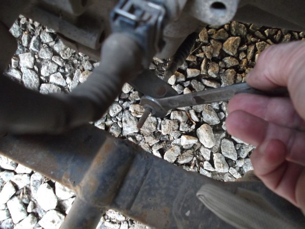

Подтянул. :idea: Щас пообедаю и на работку. :)

Поработал.Все нормуль.Сцепуха выжимается СУПЕР.Задняя включается на РАЗ и даже не ДВА. :)

а есть какие то размеры,зазоры,длины для регулировки или только "на ощупь" ногой?

Подтягиваеш,чтоб рычаг не болтался от руки(береш за него и дергаеш туда-сюда).Как только уперся ,ВСЕ. :bye: 130000 так езжу.
Проверено мною дедом ЮРОЮ. :bye:
