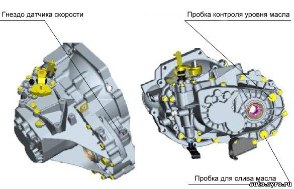

Взял машинку с рук .Решил поменять масло в КПП . Вылилось примерно 1 литр. Залил примерно 1,2 литра .Вроде должно влазить 2,1. Что-то сделал не так ?

Может не ту пробку открыл?

Оп-па. Это уже интересно . Как определить где нужная пробка ?

Глянь выше по теме фото выкладывали. Без наклона машины сливается практически все масло. Может грамм 50 -150 остается, но никак не около литра.
Вложение:
61159039.jpg [ 33.94 КБ | Просмотров: 4464 ]

Всё делал правильно( пробка - та) . Масло было довольно светлое. Видимо старый хозяин всё таки менял ( пробег 110000). Проедем немного - попробуем долить.
