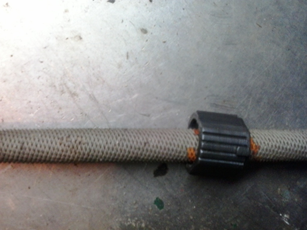

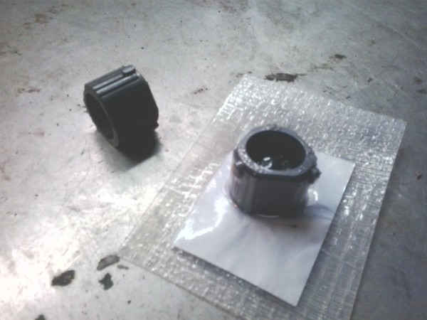

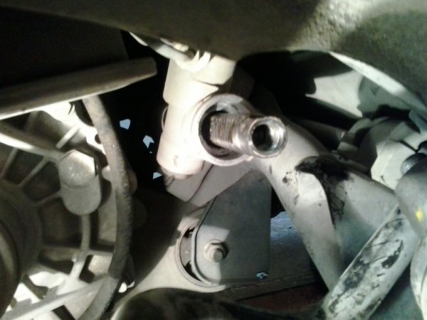

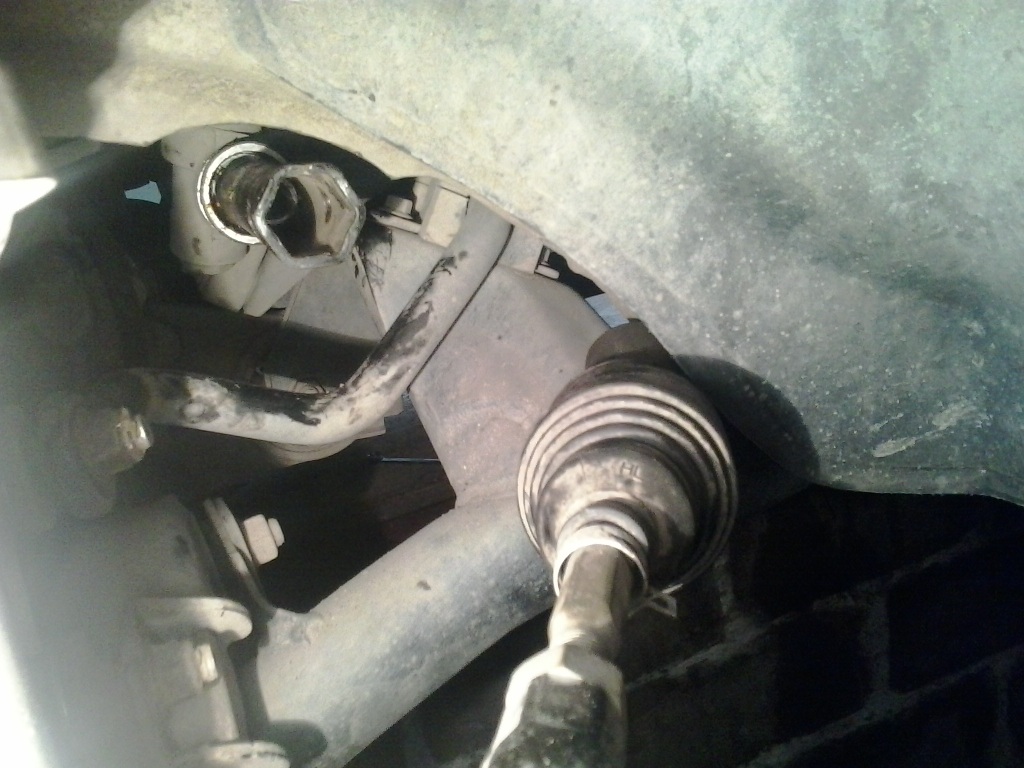

Сообщение Re: Рулевая рейка
сегодня установил себе втулки от таврии,только я их не разрезал,а выкрутил тяги и вставил их целинькими,напильничком увеличил внутренний диаметр втулки,так как на таврии диаметр 20 или 21,обрезал по длинне и обточил снаружи.Втулки от таврии бывают 2 видов:черные и мягкие-их можно разрезать и надеть на вал,а есть серенькие, запечатанные-их нельзя раздвинуть после разреза,они лопаются,так одну и испортил. Результат:руль стал туже крутиться,перестал возвращаться :((но это притрется) ,до этого стуки четко слышались по краям рейки,а сейчас очень ясно слышно ,что стучит внутри рейки,такое ощущение ,что там 1 см зазор :o.Время было позднее-уже не решился на дальнейшие действия.за фото простите,не было ни фотика ни телефона нормального
