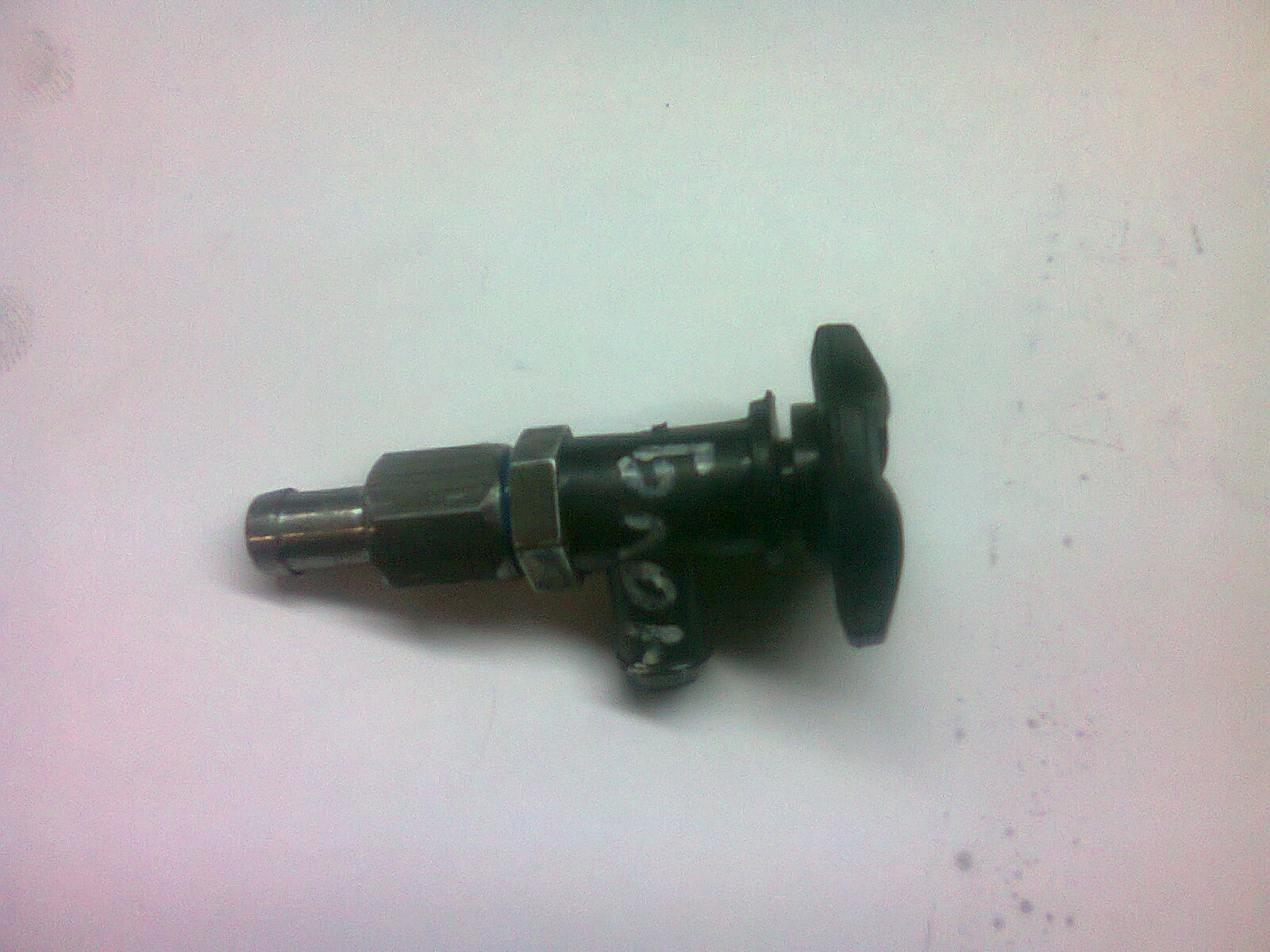

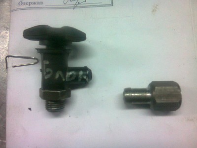

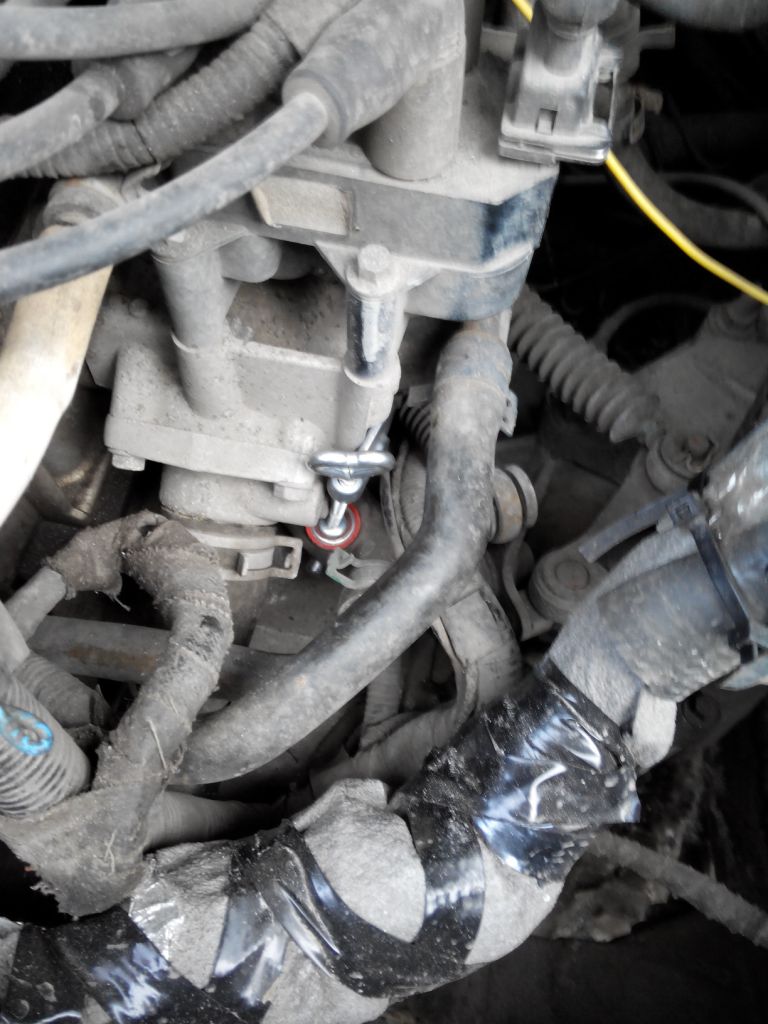

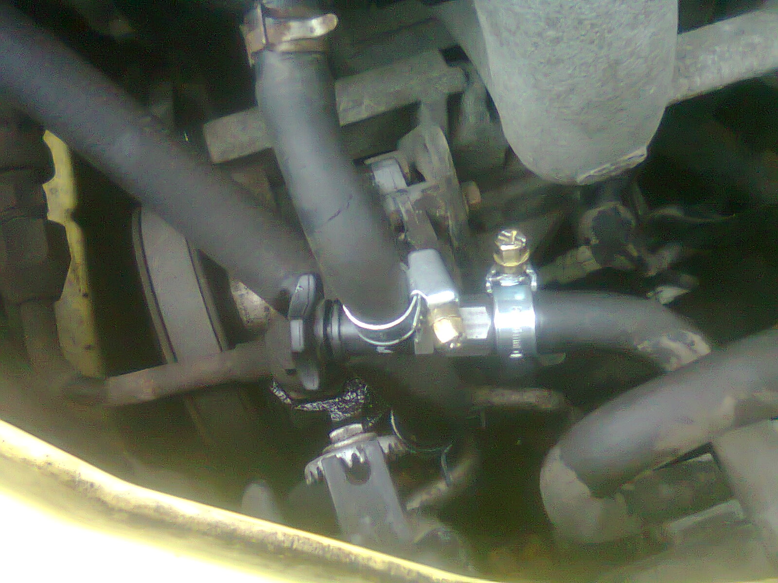

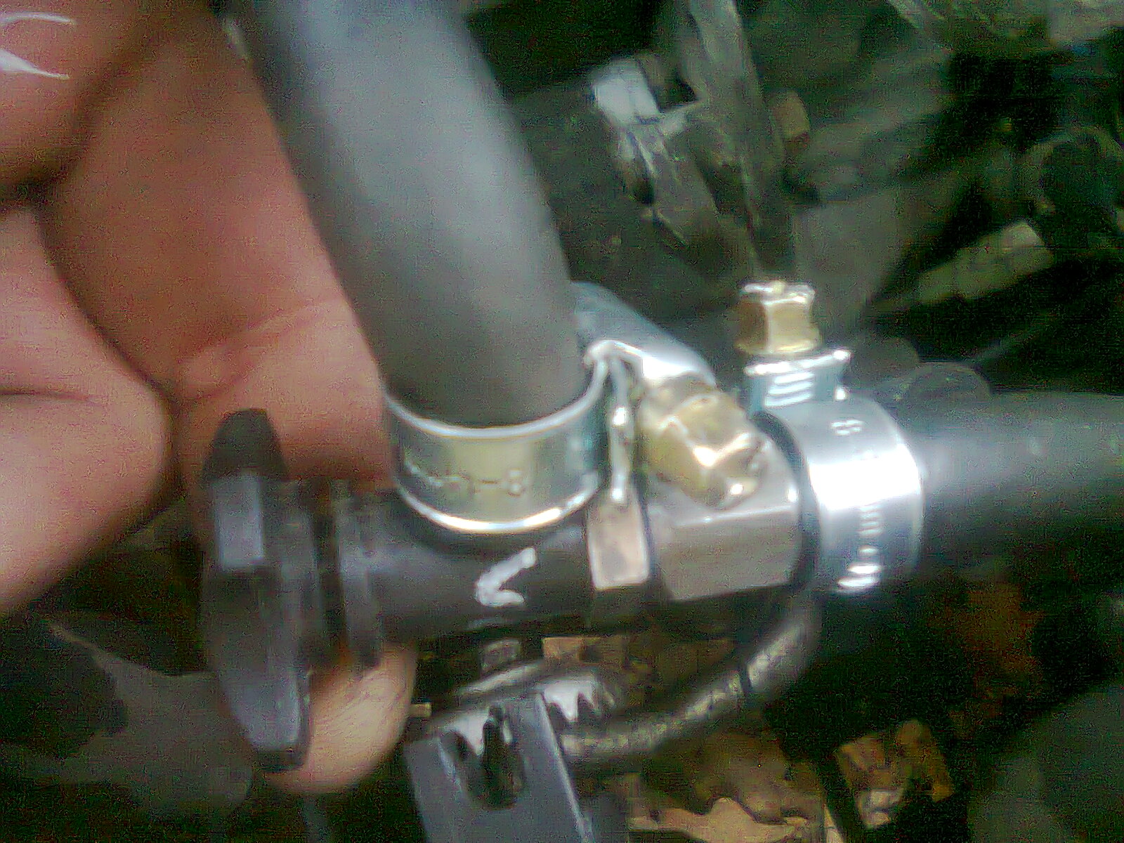

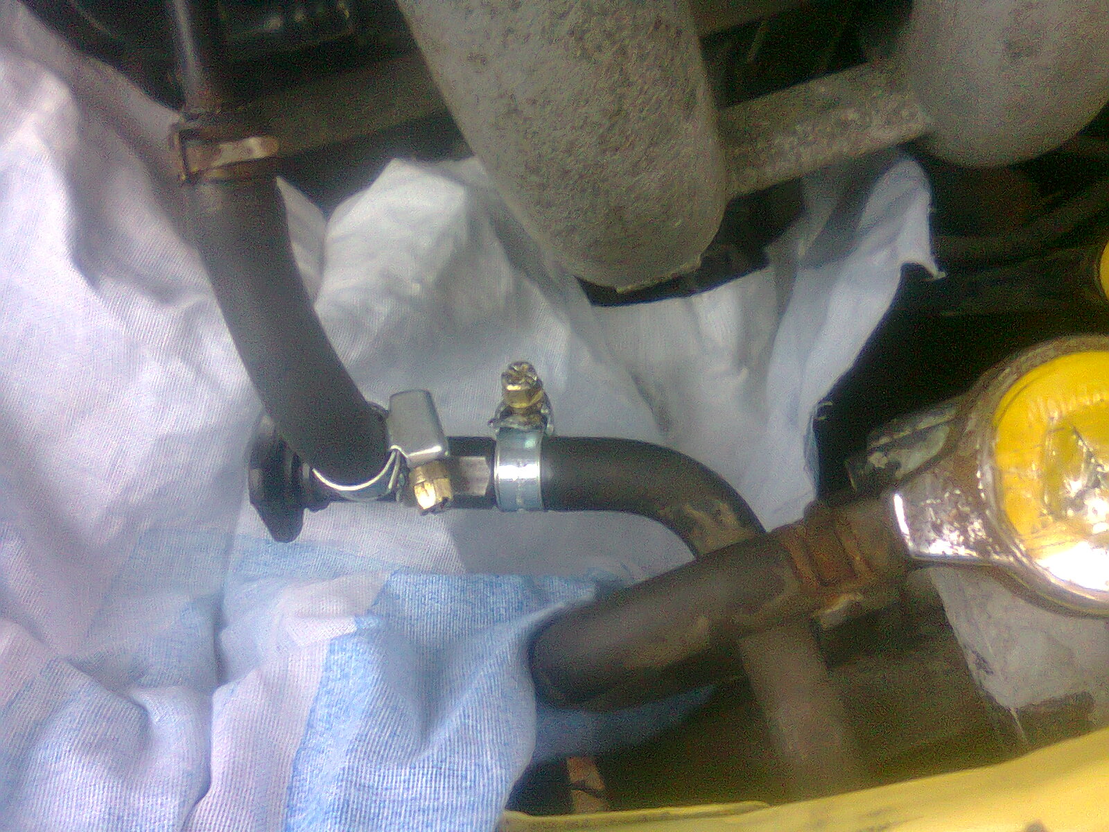

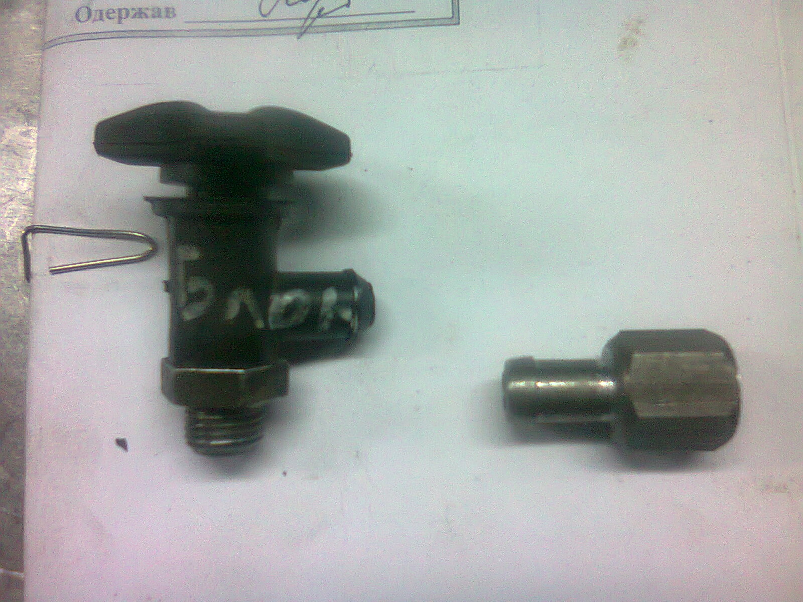

поставил я краник(ваз для радиатора печки, 20грн. + штуцер выточил знакомый токарь б.п.) на патрубок который идёт с термостата, на зиму перекрыл! эффект на лицо! прогревка на много быстрее, печка стала адекватно греть!!!

у меня стоит Джаговский-клапан.
Тепло поступает только если проехаться 5мин или стоять на стоянке 10мин.
Без клапана прогревалась 15-20минут.
В прошлую зиму выбегал из квартиры - заводил Джагу и домой чай пить.
А если денег на бензин мало, тогда выхожу--завожу--1мин прогрева--еду и 5мин. охреневаю/околеваю от холода в машине.

я тоже по началу весь радиатор закрывал картонкой, эффекта ни какого! поставил краник на это патрубок, всё нормуль даже без картонки! и прогрев быстрее и печка стала хорошо греть!

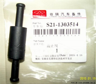

Клапан с чево?
Пон грудня 01, 2014 19:15
Повідомлень: 1469
Звідки: Russia, Kursk
Повідомлення Re: Прогрев машины
Клапан от Chery Jaggi. Вот такой. Заказывали сообща, чтобы обошлось дешевле

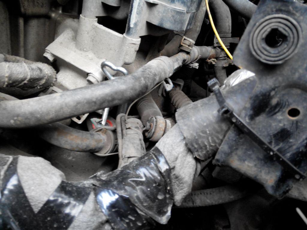

а я и не перекрываю полностью. Просто одел посреди патрубка хомутик, и с наступлением глубокой осени просто поджимаю его так, чтобы патрубок пережимался но не на глухо. Прогрев при этом 5 минут, и нет риска с разницей давления и т.п.

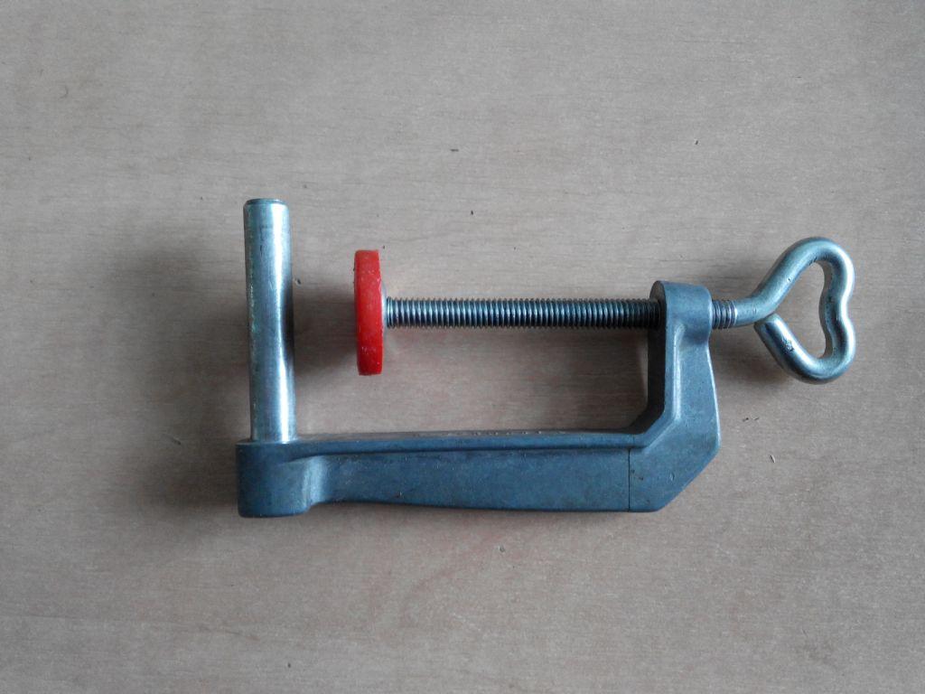

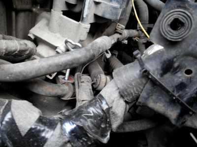

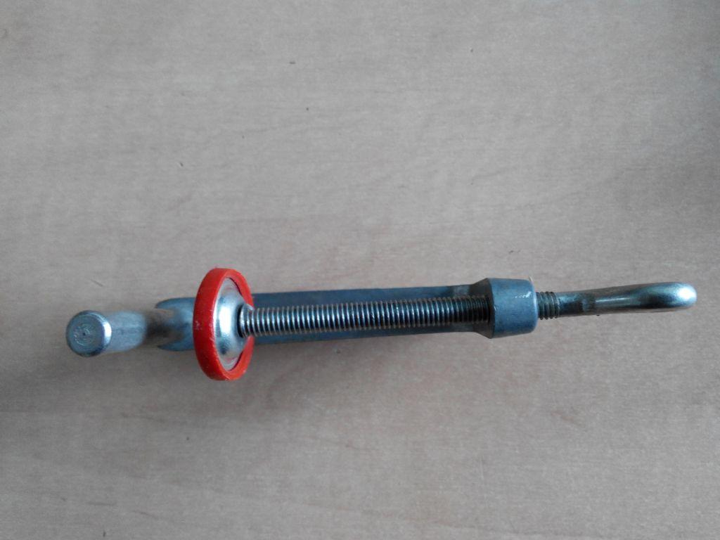

Я "утеплился" пережатием патрубка струбциной.
Ну и пережатие на зиму "хитрой" трубки никто не отменял так же.
